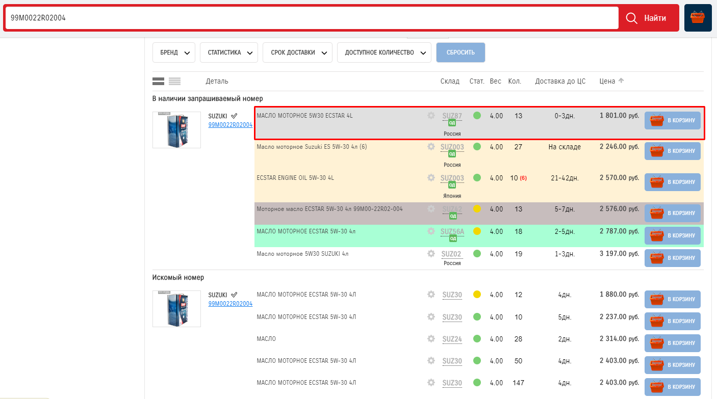

Кстати, для кого мы это делали... :rolleyes:
https://market.suzuki-club.ru/products/SUZUKI/99M0022R02004.html1801 руб. и от официального дистрибьютора, дешевле на 27%!
Телефон +78005512705 магазин клубный-номер не существует(так отвечает автоответчик)

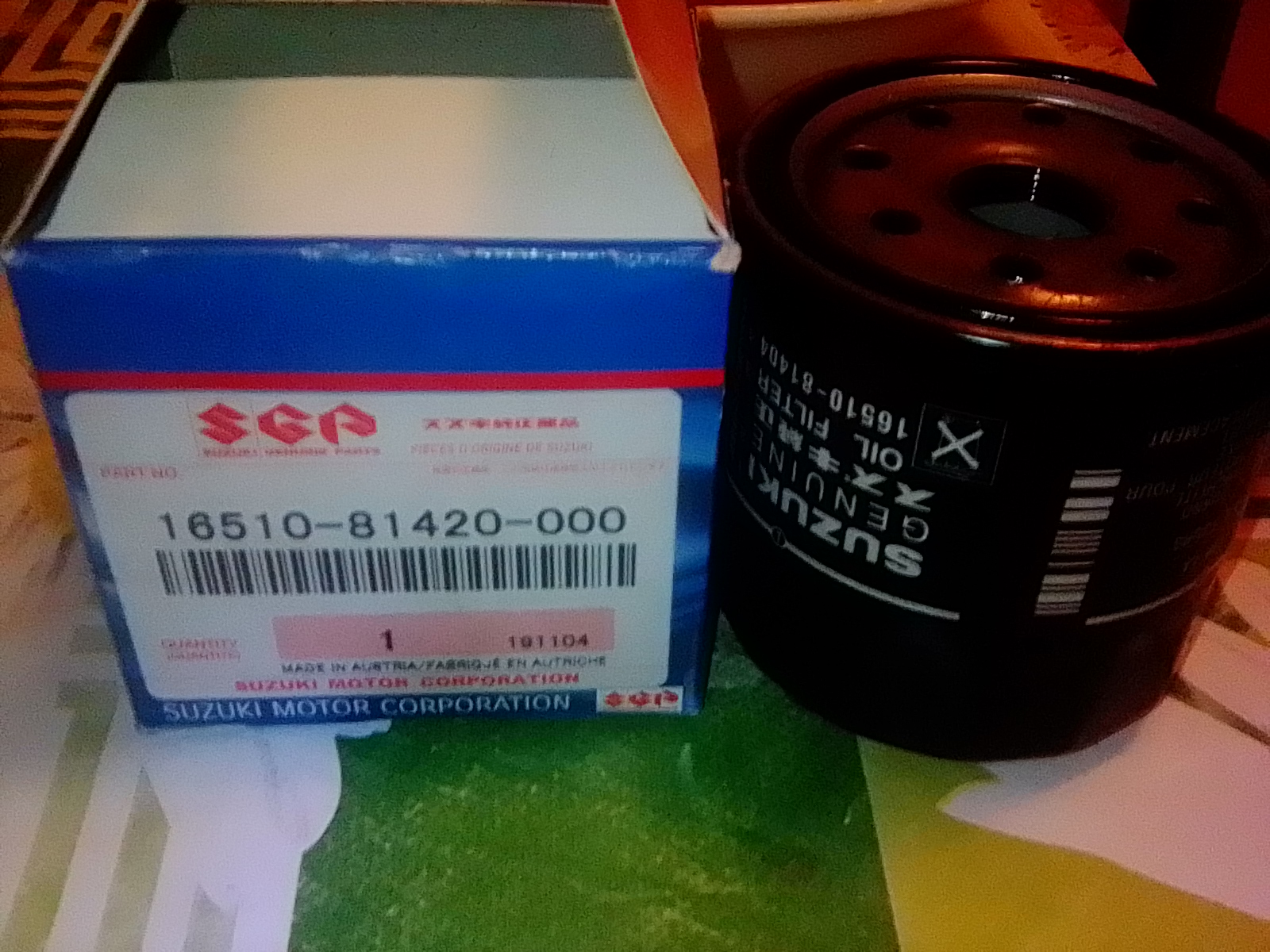

Старый фильтр и коробка из под нового.По вин номеру в магазе мне продали фильтр на старый джимни.Он по высоте больше.иимейте ввидуПришлось брать у дилера дороже рублей на 200

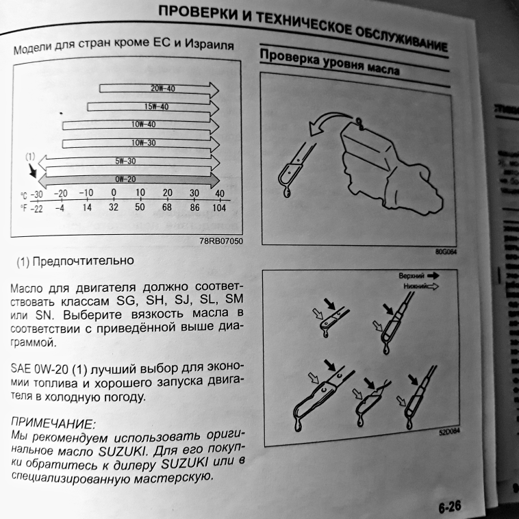

К стати , в мануале, для Израиля и ЕС - 0w16 как основное рекомендованное ( выделено). ))

У меня к сожалению своего мануала еще нет, воспользуюсь сканом нашего коллеги.
Я думаю если бы Инфокаровцам хотели впарить супер экономичное и "правильное" масло типа 0W01, они бы радостно согласились и очень бы этим гордились:) Но ведать сервисмэны не рискнули отойти от рекомендаций по вязкости для нашего региона:)

Cогласен. У меня нет никакого предубеждения относительно 5w30. Сам, после переосмысления, решил на лето лить 5w30 , но буду ориентироваться на масла с допусками илсак (никого не агитирую))).

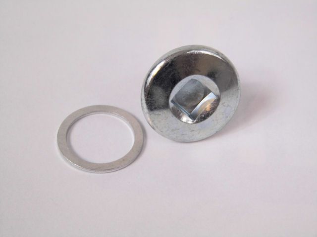

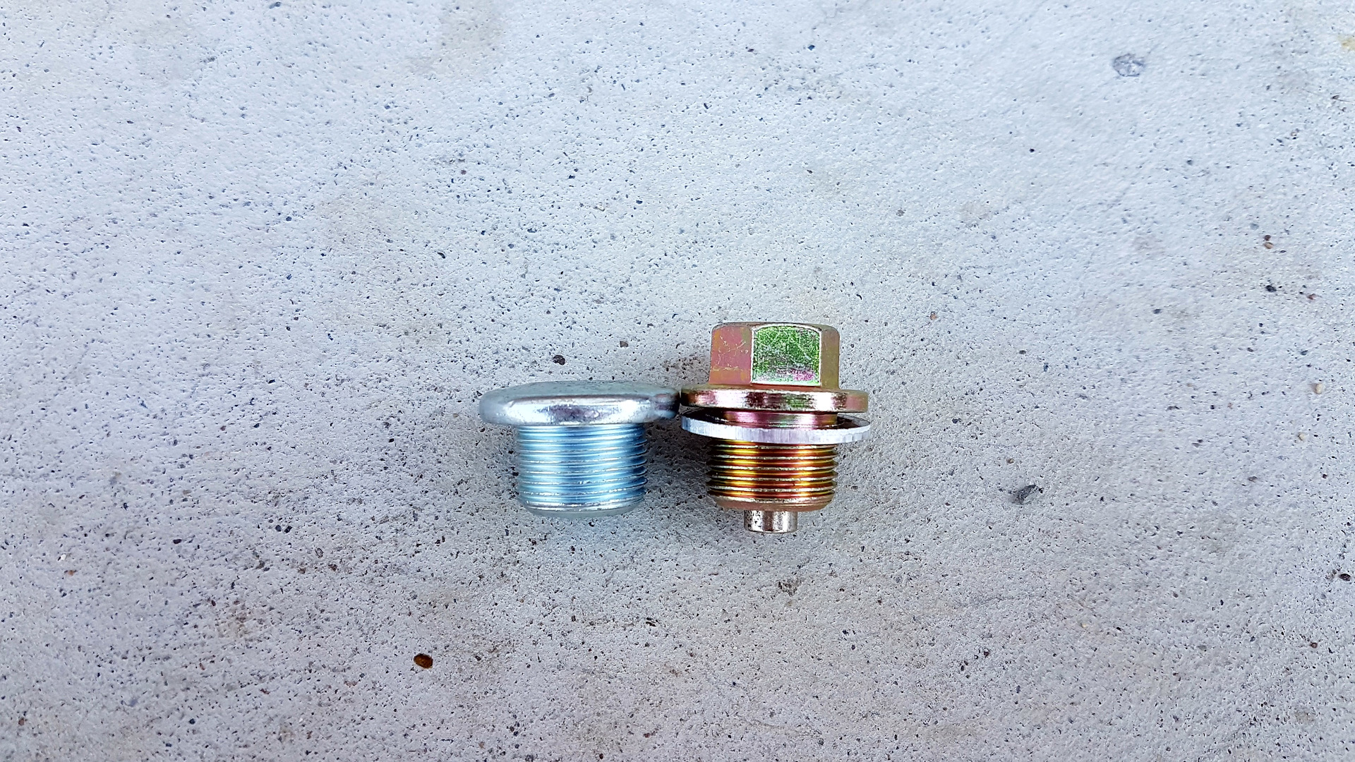

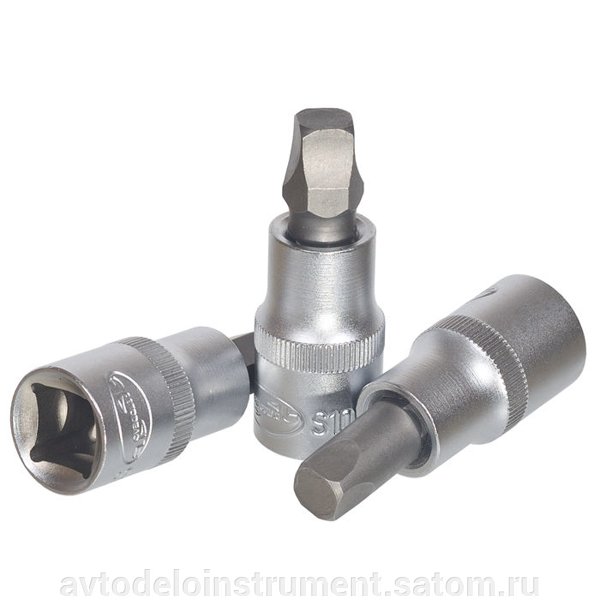

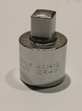

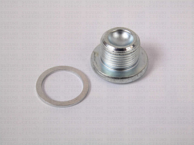

для самостоятельной замены масла в трансмиссии пригодиться ключ для пробок(квадрат 10мм) Без этого легко сорвать грани.
ГОЛОВКА (1/2"; L=55MM) СО ВСТАВКОЙ КВАДРАТ 10 ММ (АВТОDЕЛО)"PROFESSIONAL" 39270 или
Насадка торцевая 1/2", 10 мм, четырехгранная KING TONY 401410M

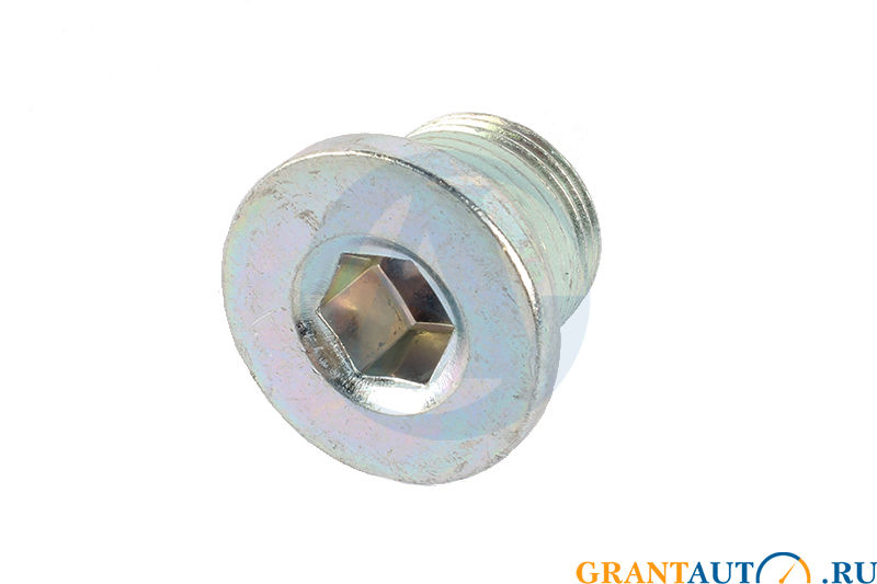

"родная" пробка SUZUKI 09248-20003-0000, возможная замена

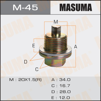

Болт (пробка) маслосливной Masuma M20x1.5 арт. М-45, ну и импортозамещение КАМАЗ ТНВД М20х1.5 Арт. 870883-П29

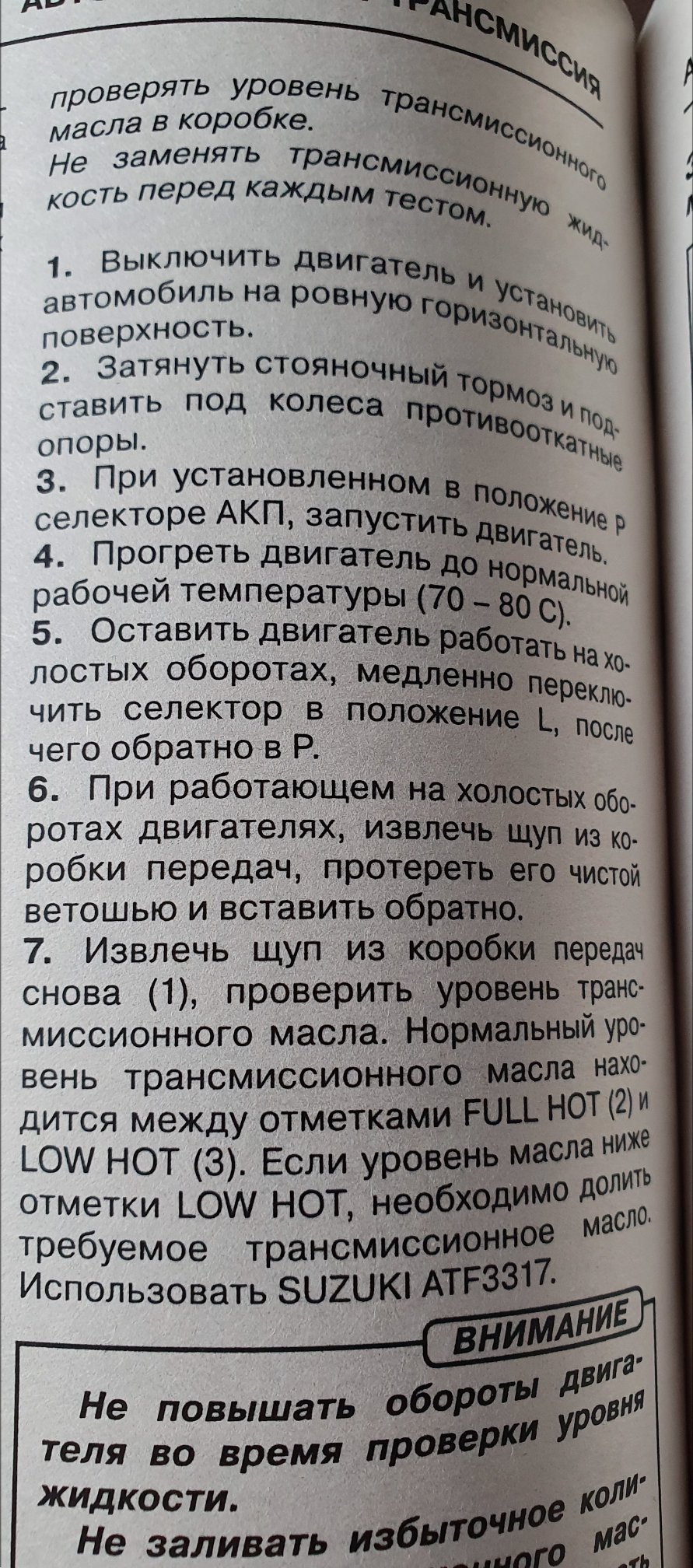

Проверил уровень жидкостей в трансмиссии, ни в одном агрегате (мосты, раздатка) из заливного отверстия масло не вытекало, уровень ниже на 2мм, в коробке АТ, на горячую (проехал 15 км) тоже немного ниже мин. отметки. Экономят японцы?
Заказал все жидкости долью, или заменю по регламенту.
- в АТ, Арт. 30450244724 - Idemitsu ATF 1L(ATF3317);
- в раздатку , синтетическое трансмиссионное масло для коробок передач, раздаточных коробок и дифференциалов, соответствует требованиям Suzuki 99000-22B27-036 - RAVENOL MTF-3 75W - Арт. 1221104-001 - 1л;
- в мосты, IDEMITSU RACING GEAR OIL 75W-90, GL-5, Fully-Synthetic , Арт. 30305024-75001С020, 30305024750- 946 мл.

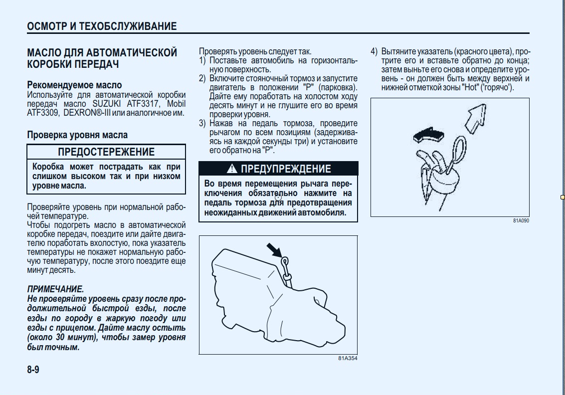

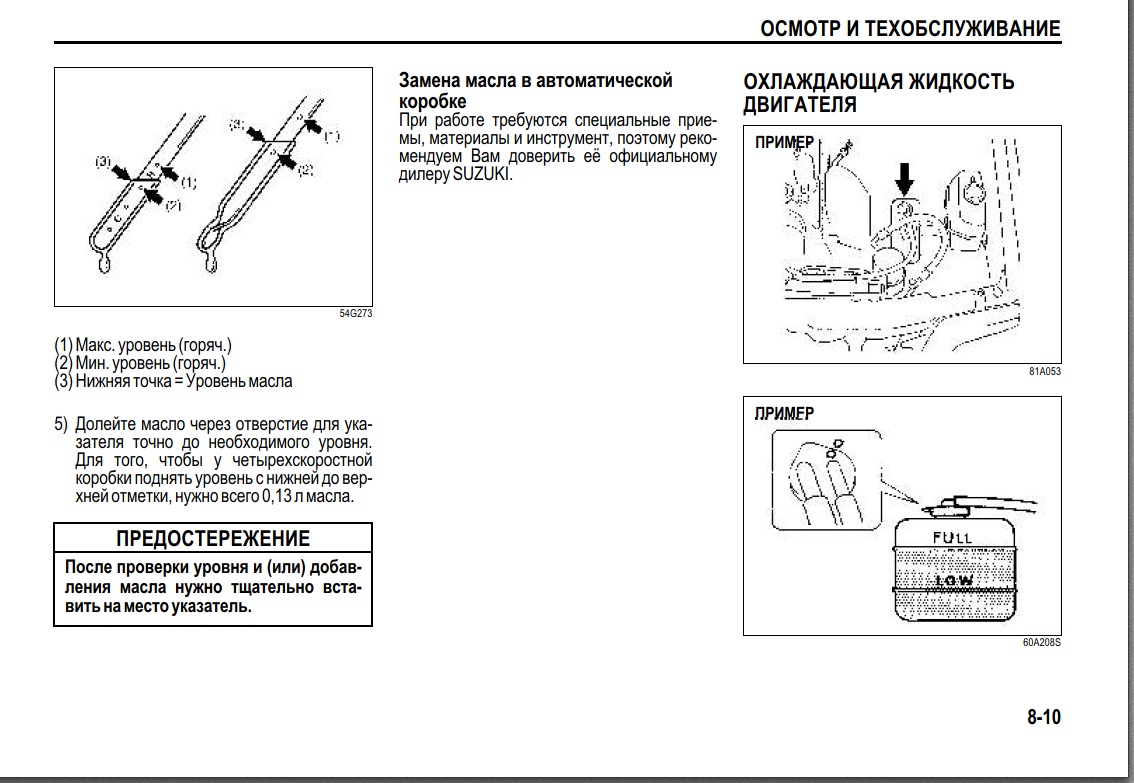

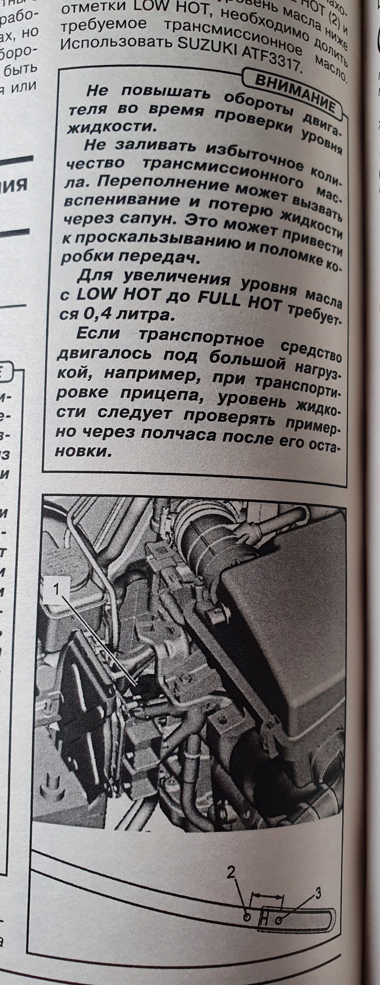

Проверка уровня в АТ, из мануала на предыдущий Джимни:
Тут у infocar тоже масло в коробке ниже отметки. Прям хоть при покупке у дилера проверяй и заставляй доливать.

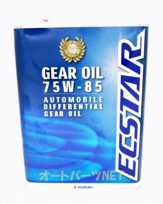

это масло для мостов или нет?
В инструкции пишут"suzuki super gear oil 75w-85 sinthetic

Как правильно вообще уровень масла в АКПП проверяется? На прогретом уровень показывает нормальный, на заведенном - щуп сухой.

Сегодня добавил 130мл Idemitsu ATF 1L(ATF3317) в АКПП, теперь уровень на заведенном посередине меток (Н). Делал проверку по мануалу(размещено выше) В видео(Инфокар -выше) тоже доливали жидкость, проверка на заведенном двигателе.

Вообще самое правильное измерение уровня при определённой температуре атф. Осталось узнать эту "нормированную" температуру для Джима ( обычно 60-70 градусов, но не факт что в нашем случае так) , отследить её при помощи сканера через диагностический разъём. И все - можно доставать щуп).
На сколько я читал, уровень атф ну оооочень сильно зависит от её температуры.

Про АКПП ничего не скажу, а в мостах , раздатке и МКПП уровень на 1-2 мм ниже заливного отверстия, это практически норма. Нужно еще учитывать положение автомобиля и проверить его по уровню, возможно он не идеален. В общем при такой маленькой погрешности можно не париться.
Полностью согласен. Тем более в мостах проверял масло при стоянке авто в гараже. Температура около 5 градусов. Информацию написал для сведения, менять буду по пробегу. В АТ добавил, пост выше.

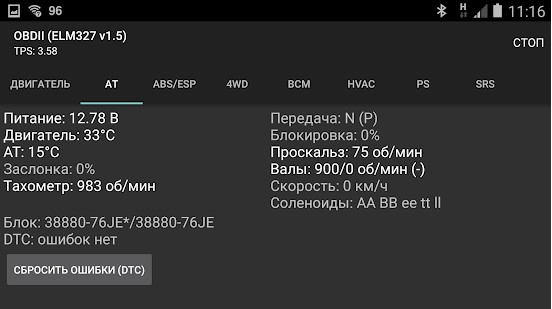

Позже проверю уровень в АТ, с контролем температуры, после пробега. Сканер ЕLM327 v.1,5. Диагностическое приложение специально для автомобилей Suzuki. SZ Viewer .
У меня долилось 250мл до среднего значения. Пробег ~10700.

Поездил сегодня со сканером и подключенным смартфоном, голубой значок температуры гаснет при достижении 55 градусов. Жидкость в АТ нагрелась до 70 градусов километров за 15, температура воздуха 8 градусов была. Проверил уровень жидкости в АТ после поездки не глушив двигатель, предварительно переключившись по всем режимам коробки- уровень посередине меток (Н). Выходит долил правильно.
Скриншот программы SZ Viewer A1 (для Android)
(фото не моё, для примера)
сайт разработчика программы: http://malykh.com/soft/sz-viewer/

Проверил уровень в АТ. Странно, но у меня уровень на верхней метке upload_2020_03_21_17_05_26_800(1).jpg 20200321_170651(1).jpg
Это из мурзилки по новому Джиму. Настораживает в тексте 0,4 л от нижнец до верхней метки.

Похоже не верные данные, добавлял 130 мл, по расстоянию поднятия уровня жидкости примерно равному расстоянию между метками на щупе. 0,4 очень много. В инструкции на предыдущий Джимни 125 мл. Коробки АТ как будто практически одинаковые.
