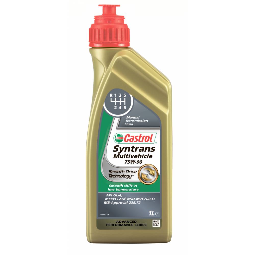

По поводу Кастрола в раздатку дилер не возражал, кстати. Им важно только чтобы допуски совпадали, производитель может быть любой.
Тут главное не перепутать).
В раздатку GL4 (1,2 л)
В мосты GL5 (1,6 /1,3)

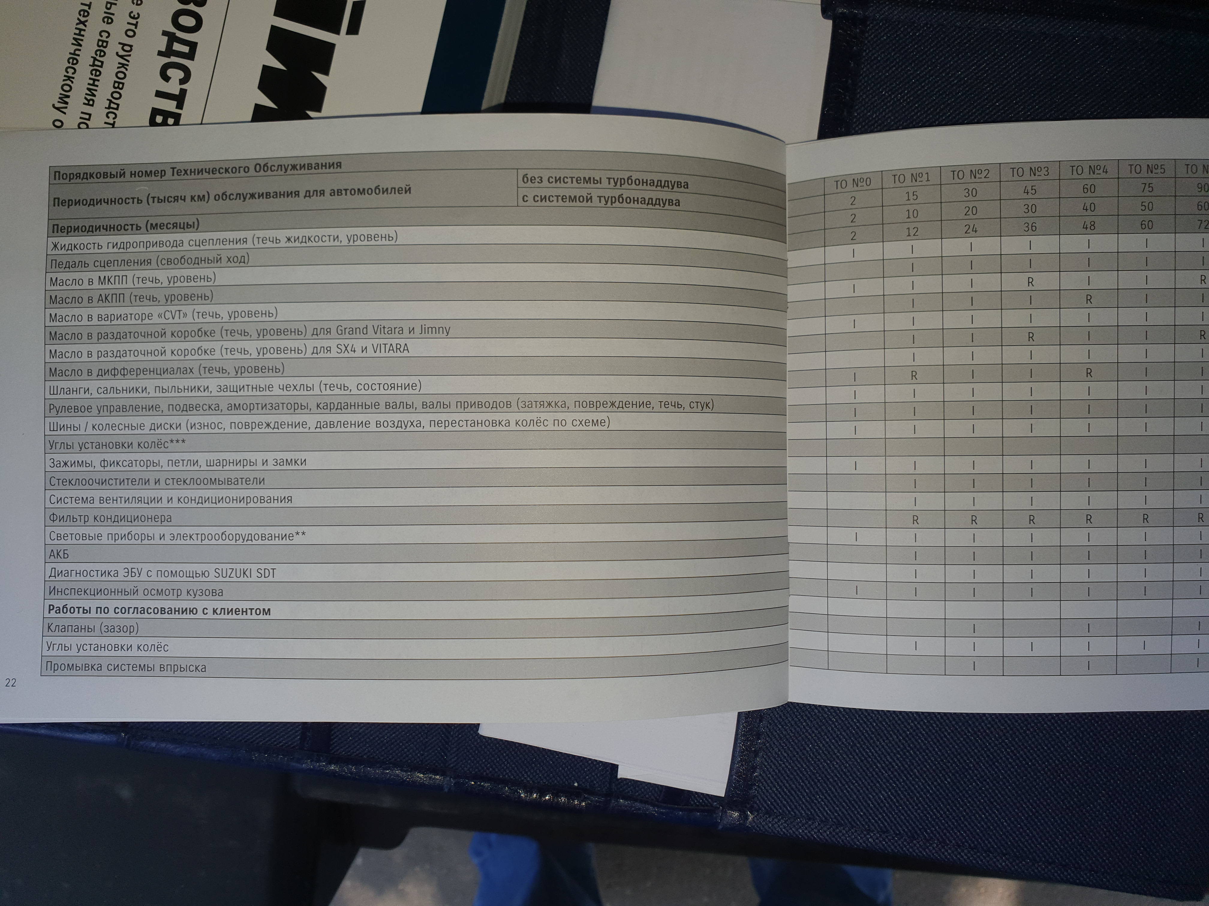

Замена салонного фильтра обязательная операция на ТО-1.
Возможно). Но вот смотрю на стр. 10-25 Инструкции по экспл. и вижу, что на 15 ткм по Фильтру кондиционера стоит прочерк.
Может не туда смотрю)).
У меня инструкция и сервисная книжка в машине. На Сузуки Джимни 2019 г. на ТО-1 идут замены: Моторное масло и масляный фильтр, масло в мостах, салонный фильтр. Может у Вас Джимни прошлого поколения или инструкция не для рынка РФ.Завтра сфоткаю ее обложку и таблицу ТО, выложу тут.

Завра посмотрю свой мануал. Даже интересно, у Вас и правда не указана необходимость замены, я это 100 раз смотрел.
Когда снял, фильтр салона, он был очень грязным, в отличии от воздушного фильтра двигателя.

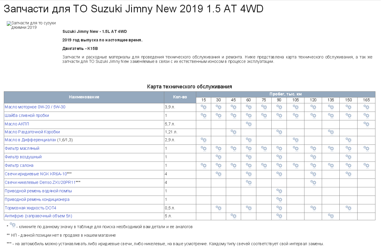

Получается, что иридиевые свечи надо менять в два раза чаще никелевых? Может, наоборот должно быть?
Ну конечно это опечатка. У иридиевых больше срок службы.

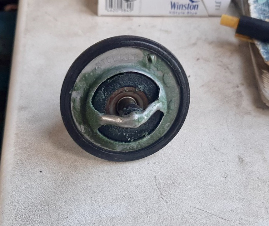

Какая охлаждающая жижа залита в новом Джимнике? Хочу менять через 150 тыс.км.-))
Зелёная - не надо доводить ситуацию до абсурда,какие.нафиг 150 т.к?Процедура замены несложная совсем,ценник на жижу смешной,зачем дожидаться закисшего термостата и забитого радиатора?
Цвет охлаждающей жидкости в моей машине скорее синий, чем зеленый. В чём абсурд, если интервал замены для синей жижи установлен производителем в 150 тыс.км.?

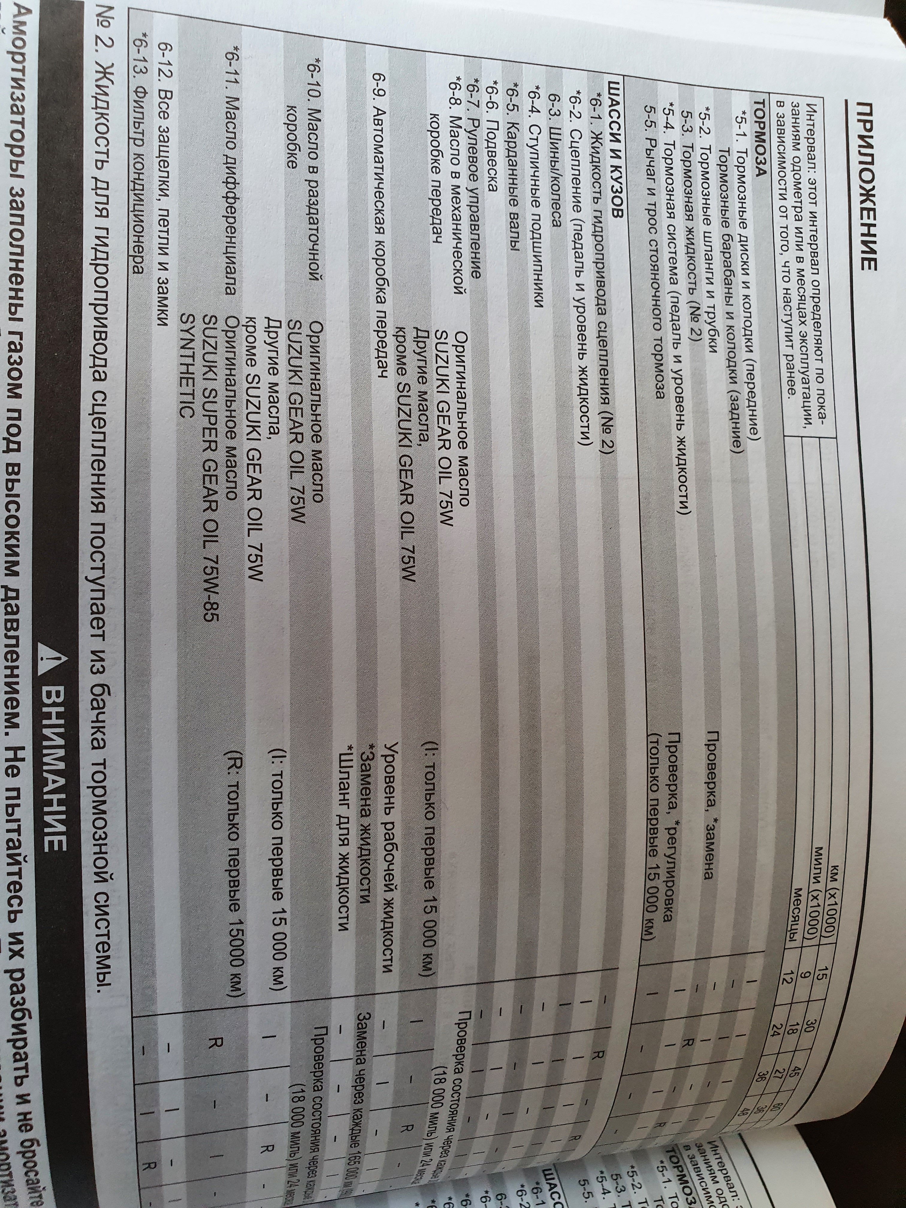

Готовлюсь к ТО1.
С фильтром кондиционера странно, в руководстве на то1 его менять не надо. А вот в сервисной книжке и по информации у дилера - при каждом ТО. Думаю заменить на VIC AC939E (emex показал как аналог).
Моторное масло дилер в ЕКБ рекомендует 0w-20, смущает двадцатка для лета. На межинтервальной замене заливал 0w-30 от Idemitsu.
А с заменой масел в дифференциалах какая-то непонятность, попросил уточнить иннформацию и мне перезвонить, будто бы у дилера в инструкции менять только в заднем и объем 0.73л. При этом надо лить 75w-85, но сейчас у дилера его нет, используют 80w-90..
При этом стоимость озвучили - 12895 материалы с работой. Если только работа то 6240. (Автомир - Екб)
UPD. Уточнили, первый раз они ошиблись, естественно замена и в переднем и заднем дифе 2.9 литра масла. И общая стоимость с 75w-85 (5037р за 3 литра). - 17387руб. А общая стоимость с 80w-90 - 14588.

Готовлюсь к ТО1...
Замена, конечно же, в обоих мостах. А вообще по наблюдениям на предыдущем авто, при сливе из заднего моста масло всегда было темным, "поработавшим", а из переднего сливал чистое, как из магазина)). В передке всегда "свежЕе" масло, чем сзади, он же меньше работает-)). В двигатель я бы залил 0-30 или 5-30 - прямо золотая середина (ИМХО). Для езды преимущественно по городу пойдет и 0-20, тем более, что лето скоро кончится-). А для авто, эксплуатируемых в условиях повышенных нагрузок, - быстрая езда по трассе, условия бездорожья - рекомендуют более вязкие масла. А вот в мосты для зимы лучше 75w-85 или 75w-90. Хотя и на 80w-90 поездишь, в морозы под -40 только сильнее густеть будет.
У меня, с такой же формулировкой, так и заменили - только в заднем:confused:
