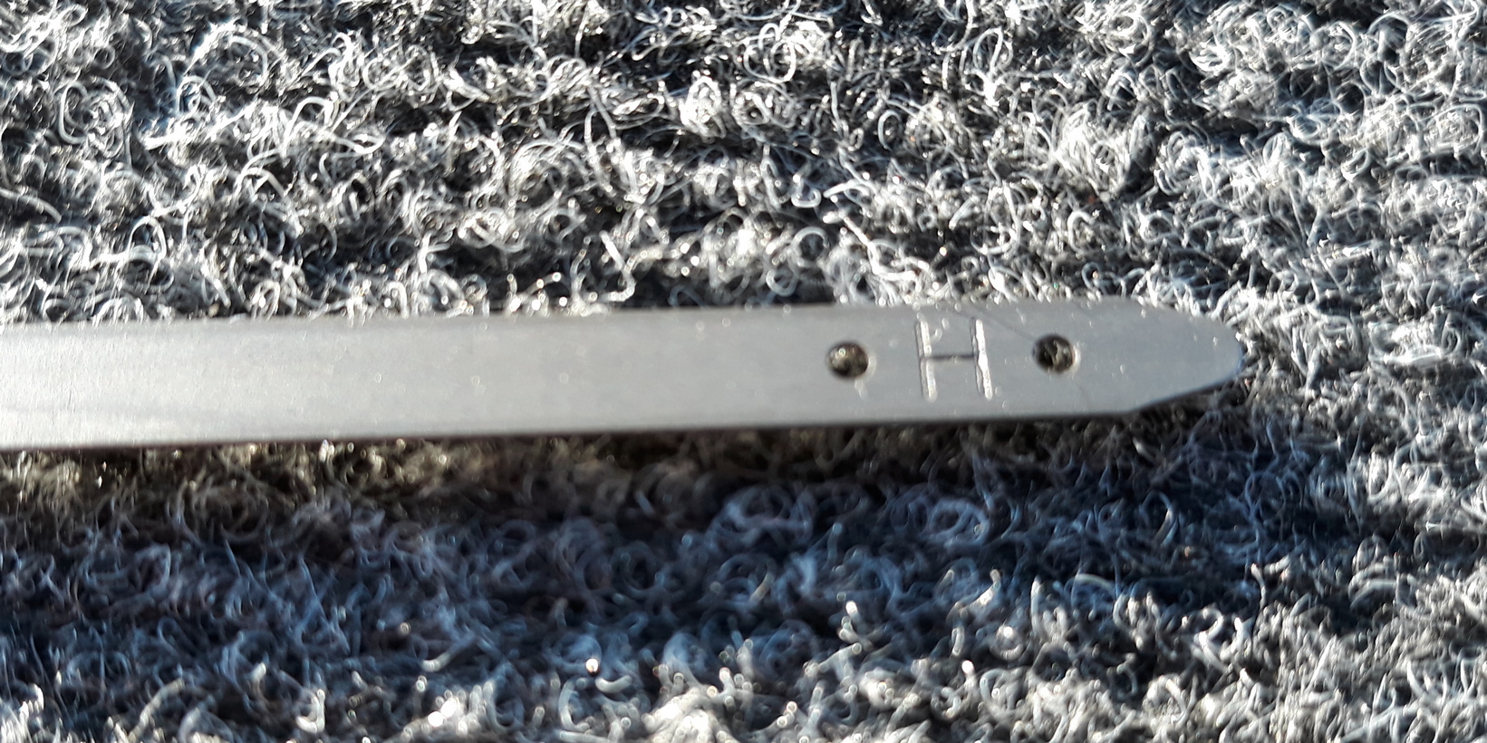

На всех машинах с АТ такой формы щуп?
Нет дополнительных меток для контроля уровня заливки жидкости (cool).
Замерил уровень после стоянки, не заводя авто, при 5 градусах температуры воздуха- 28 мм от низа щупа.
При температуре около 70 гр. жидкости АТ, на работающем авто, режим работы АТ - Р, уровень находиться посередине меток( отверстий). Температуру замерял с помощью сканера.
При температуре около 70 гр. жидкости АТ, на работающем авто, режим работы АТ - Р, уровень находиться посередине меток( отверстий). Температуру замерял с помощью сканера. Посмотреть вложение 194804
Да, щуп такой же куцый). А как удалось понять что именно 28 мм от низа щупа, если на щупе нет отметок " на холодную"?

Просто померил штангенциркулем. Вытащил щуп, протер,повторно замерил нижнюю часть щупа в масле. Двигатель не заводил, жидкости больше верхней метки Н. " замерил уровень после стоянки, не заводя авто, при 5 градусах температуры воздуха- 28 мм от низа щупа. " (конечно же вверх)
Все стекло в коробку, поэтому уровень выше. При частичной замене , для ориентира пойдет, или заливаем ровно столько сколько слили.

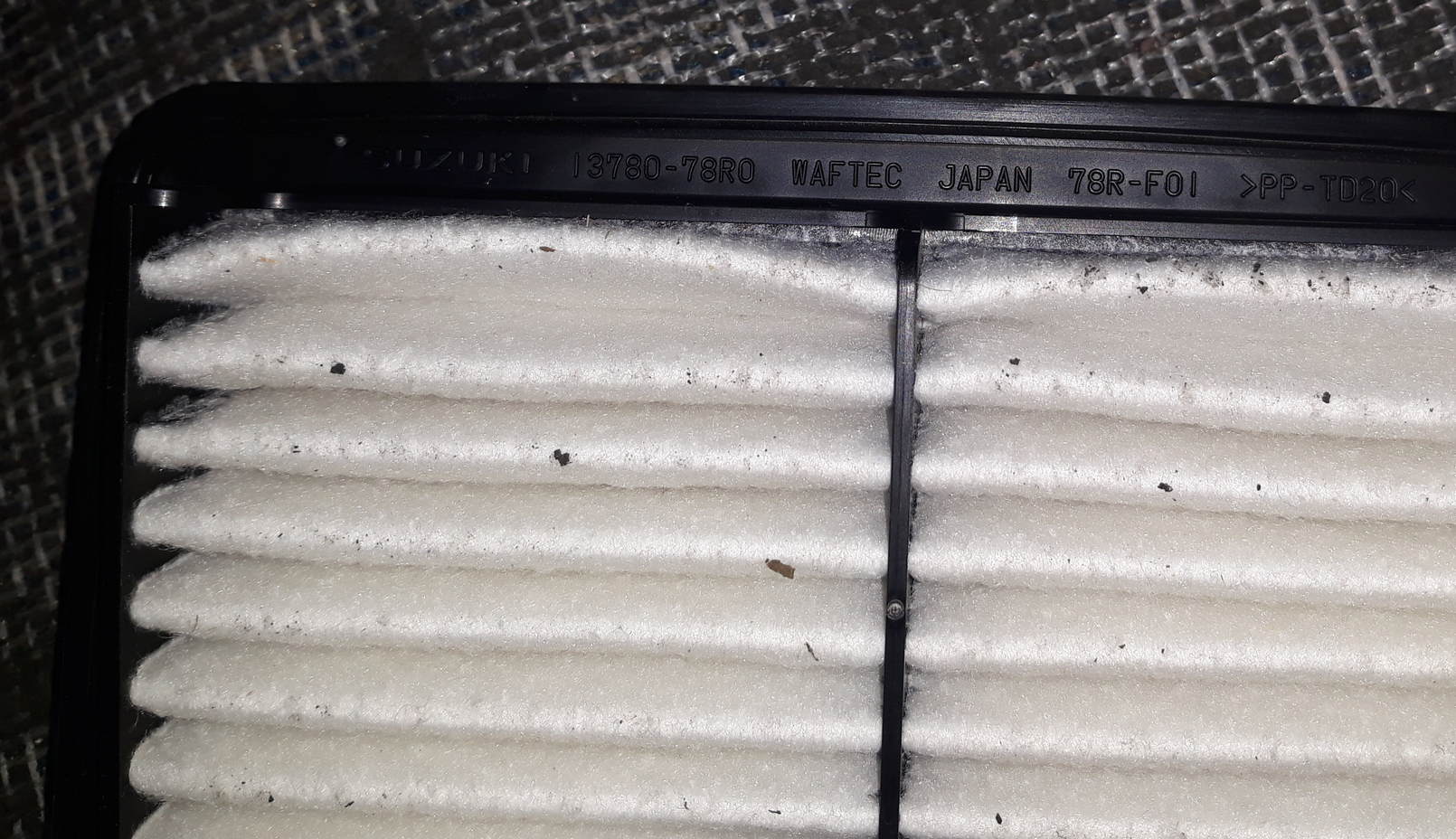

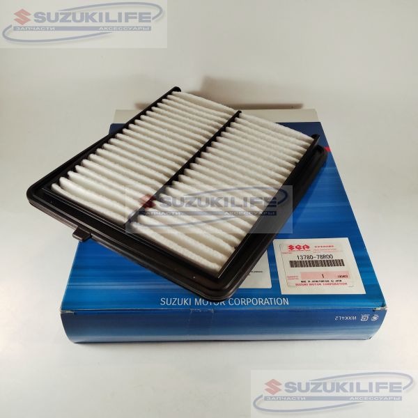

собираюсь поменять воздушный фильтр. Посмотрел на нём номер 1378-78R0. C ходу ничего не нашёл. Какие есть мнения?

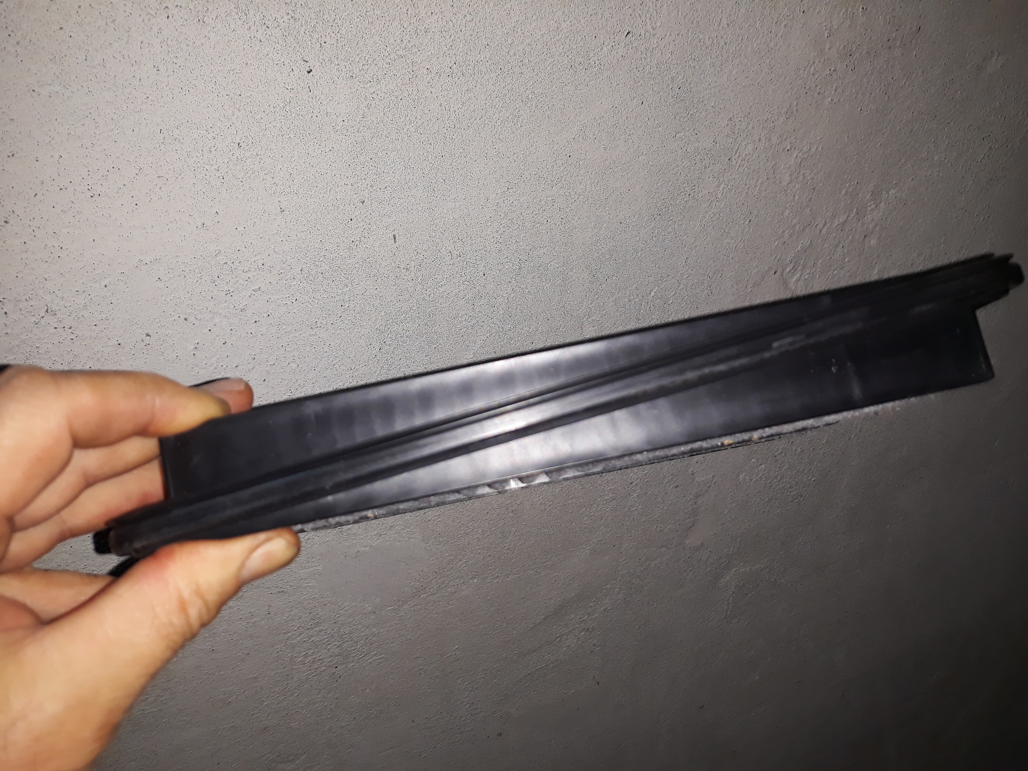

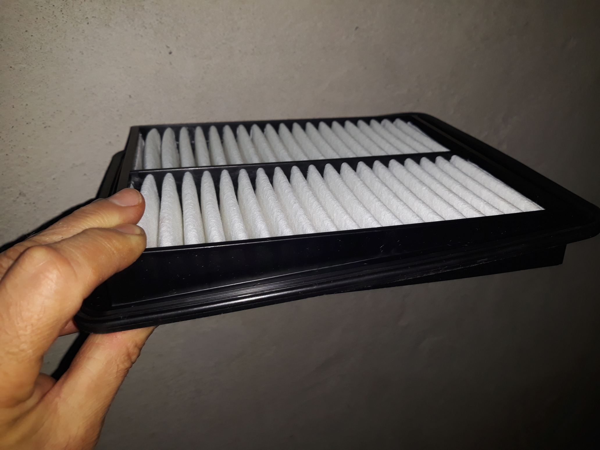

По ссылке вверху фильтр на картинке не для Джимни, форма не та вообще. Номер правильный.
Фильтр воздушный Suzuki Jimny New 13780-78R00 1378078R00 13780-78R00-000 1378078R00000
Высота: 31 мм
Ширина: 214 мм
Длина: 241 мм
Купил себе в интернет магазине, по номеру 1378078r00 , 1180 руб. Оригинал. Замены не нашел.

Геометрия своеобразная, наклонное ребро сбоку. Аналоги не определяются. Колхоз с фильтром себе дороже думаю. В последствии, возможно должны появиться.
На салонный есть выбор.
Больше фильтр считаю лучше. Иногда ставил масляный неоригинальный, но хорошего производителя, подбирая по давлению клапана и объему/размеру.
Речь шла о воздушном фильтре. Аналогов не нашёл.
