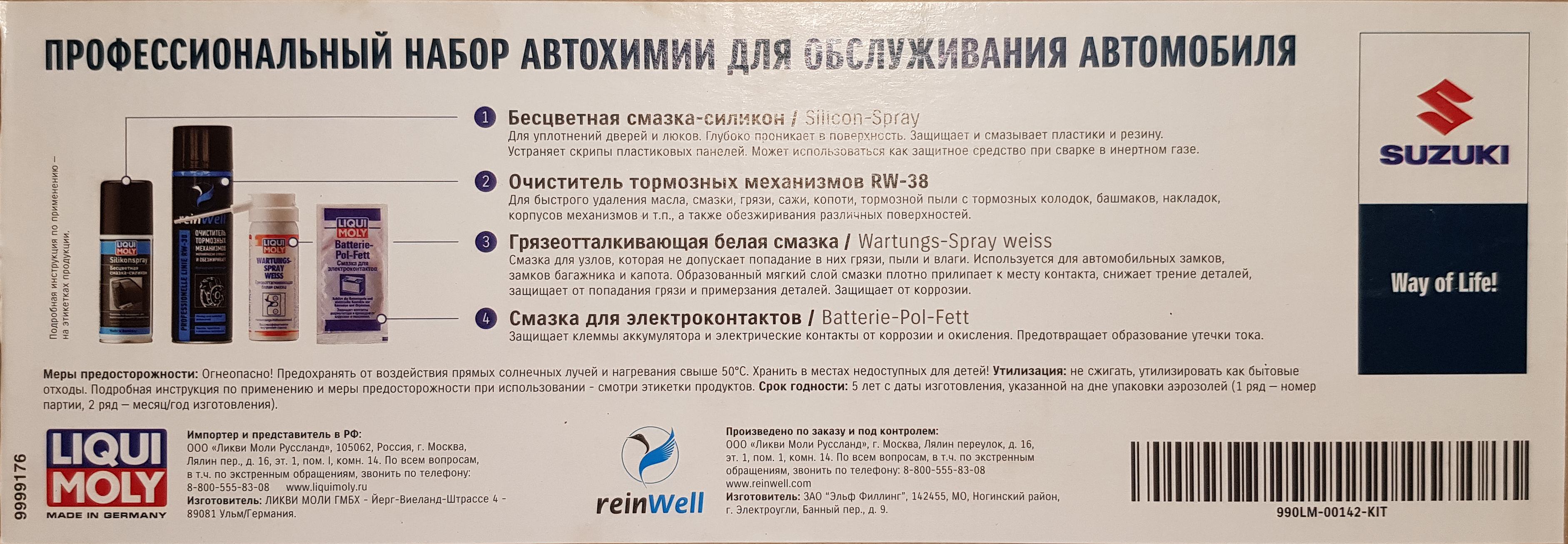

Профессиональный набор автохимии для обслуживания автомобиля
Использовался при ТО-1. Израсходовали не всё и не полностью, набор я забрал (могли бы и не отдать).
цена 1332 рубля 59 копеек. Входит в стоимость заказ-наряда ТО-1.

Прошел ТО-1, цена 11200, от Профессионального набора автохимии следов не заметил! Может его и не было?
Хороший совет, благодарю!
