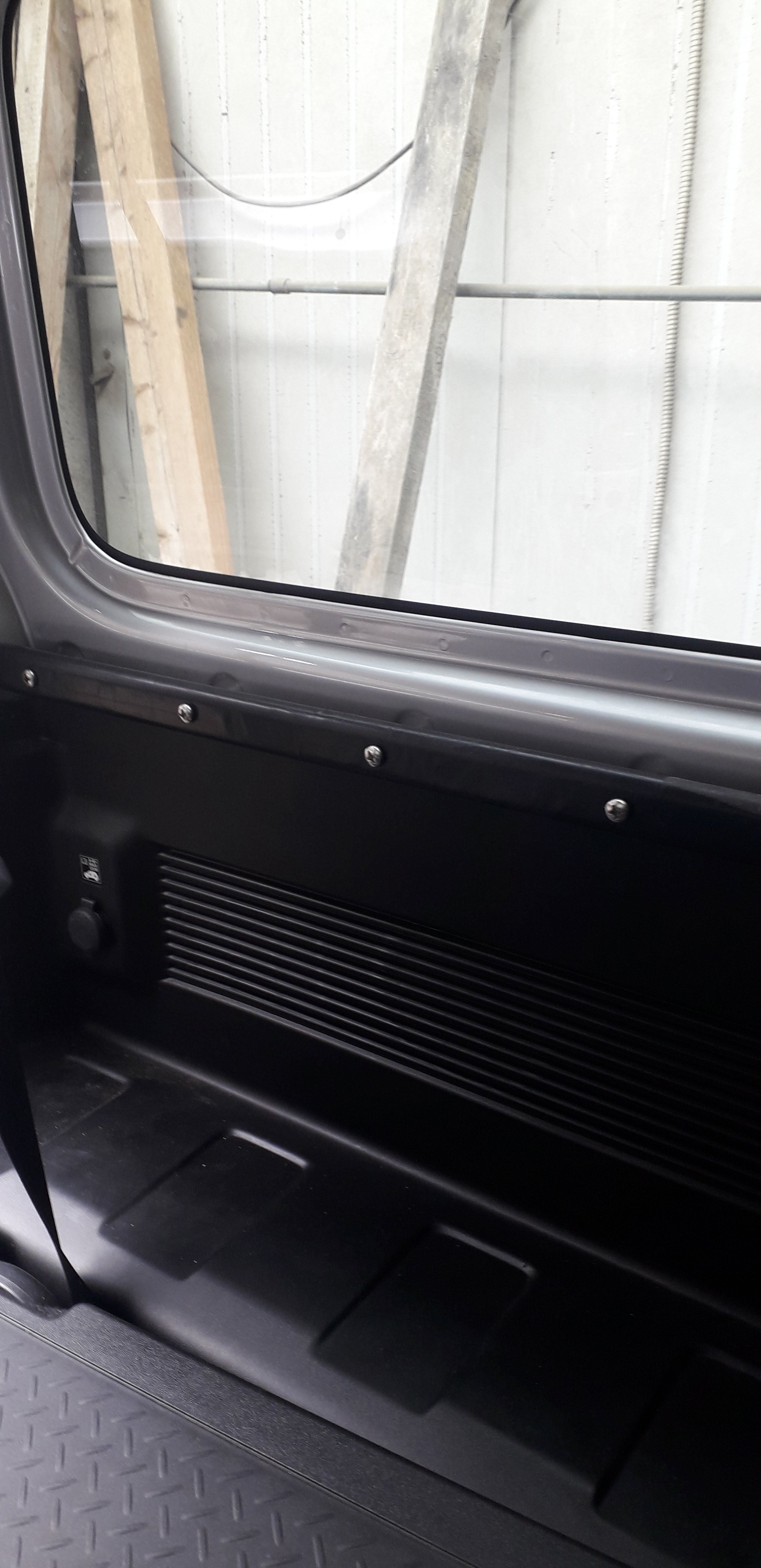

... заказывал у них же MOLLE-панели в багажник...
Классно получилось!
Мысли бродят вокруг таких же решений. Только по бокам планирую вверх = в ниши окон.
На дверь как закрепляли? Усиление с внутренней стороны делали?
Винты М4, широкие шайбы и самоконтрящиеся гайки в 8 точках - для нагрузки в виде лопаты и топора более чем достаточно.

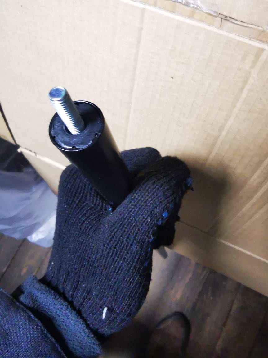

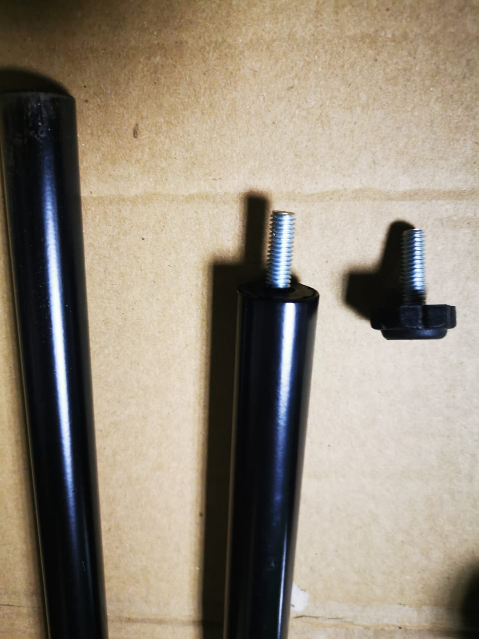

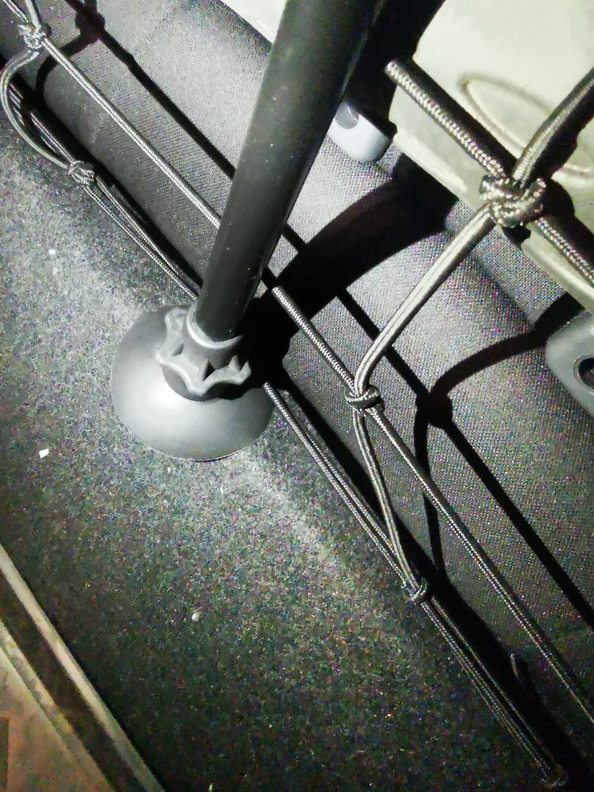

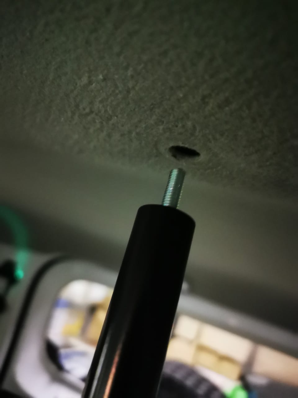

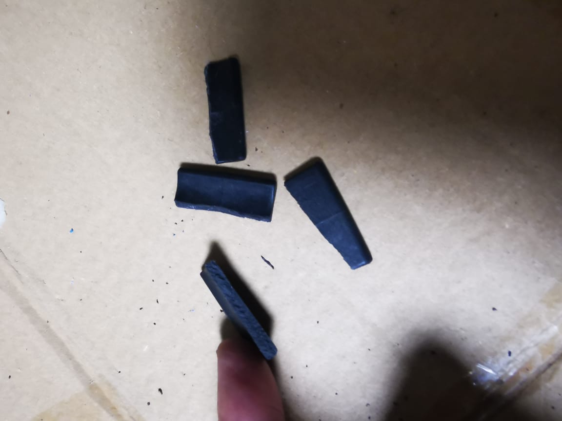

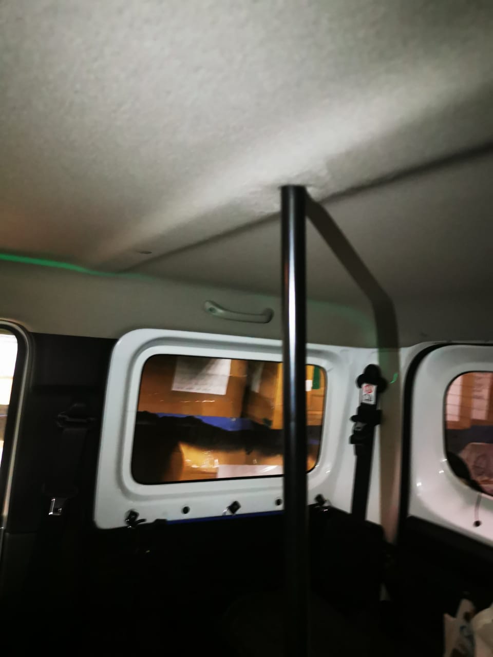

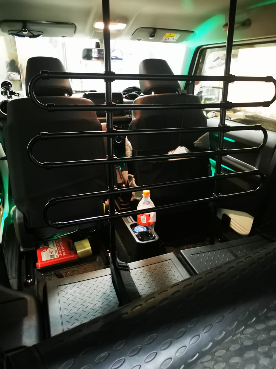

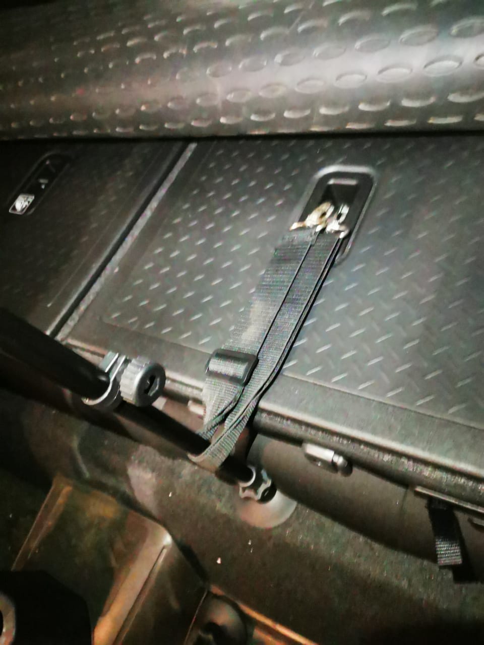

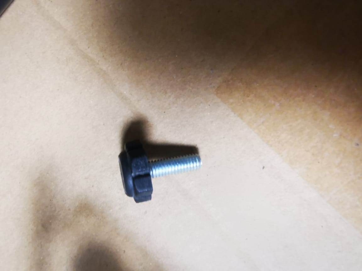

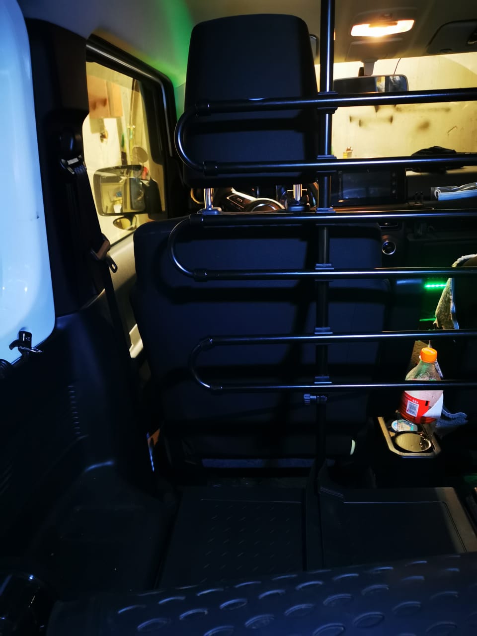

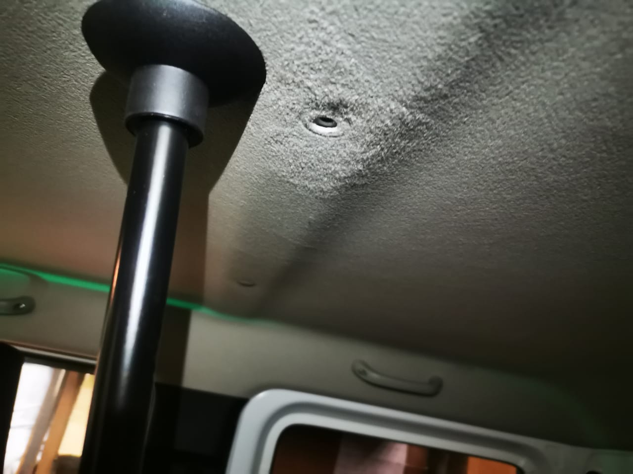

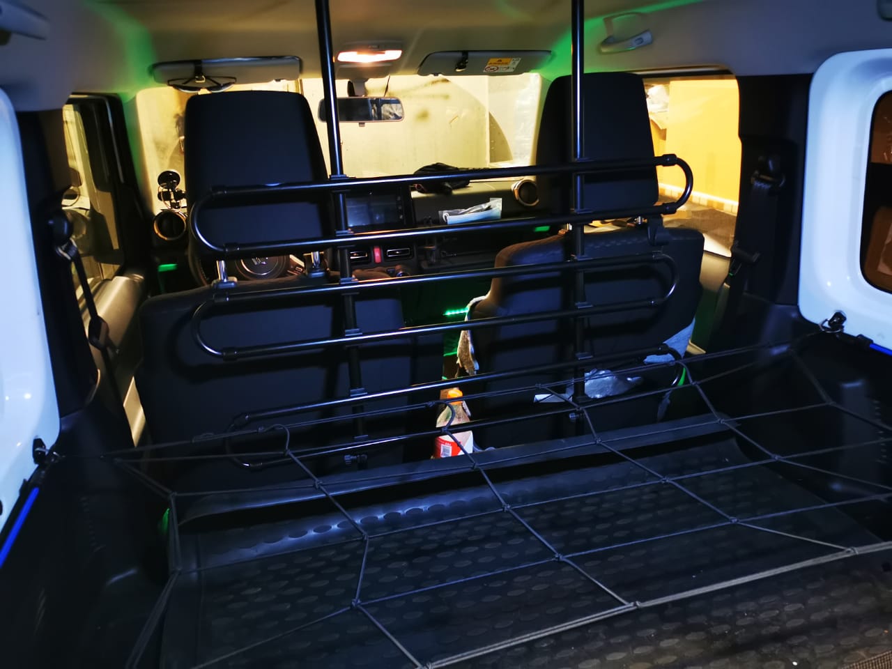

решил поставить защиту передних сидений или, как она еще называется, собачья. родная - дорогая... решил попробовать универсальный вариант... немецкая. стоимостью 3000 руб. на фото видна коробка продавца. так как у нас есть в потолке пару отверстий, решил их задействовать. для этого в трубку вертикальной стойки вставил (чуть подравняв наждаком) валявшиеся от холодильника (а может еще от чего) ножки (как раз резьба подошла;)). нижние упоры поместились на небольшую полочку, выступающую вперед под задними сиденьями. тут к сожалению параллельность стоек не получается соблюсти.... поэтому для надежности, накинул ремешок от каких то спортивных сумок и закрепил его на изофиксных креплениях сложенных спинок. всё понравилось... ложка дёгтя обнаружилась в конце....: при фиксации горизонтальных трубок, несколько пластиковых фиксаторов поломались... толи холодные были (ставил в гараже), то ли с дефектом были... картинки прилагаю)

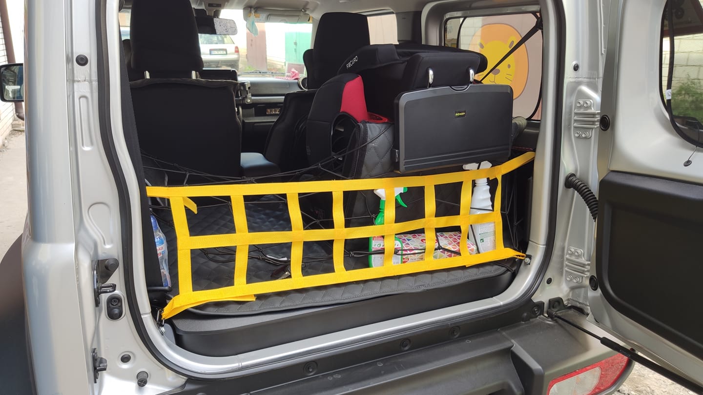

а я решила, что ценник на сетку в багажнике вообще ничем не оправдан и сделала его сама :) теперь при открытии двери нчего не вылетает :) и обошлось более, чем в 10 раз дешевле , чем с Алишки Посмотреть вложение 196824
Очень прикольно! А не хотите для одногруппников такие произвести и продать?)
И какие крепления Вы использовали?

r4tz52, А сетку какую в дверной проем ставили?
Сетка: https://www.ozon.ru/context/detail/id/160268910
Карабины: https://novosibirsk.leroymerlin.ru/product/karabin-usilennyy-standers-4h40-mm-17560813/
Нержавеющие рым-болты М6: https://novosibirsk.leroymerlin.ru/product/rym-bolt-din-580-6-mm-82351235/
Складные D-образные петли: https://aliexpress.ru/item/33026959237.html
Сначала хотел сетку из строп, но на Али они неоправданно дорогие, а шить самому было лень :) А эта сетка еще и в виде кармана - можно даже ставить в нее вещи типа 5-литровых бутылей, и они не будут болтаться по всему багажнику в поворотах (хотя этому еще помогла обклейка карпетом крышки органайзера и спинок задних сидений).

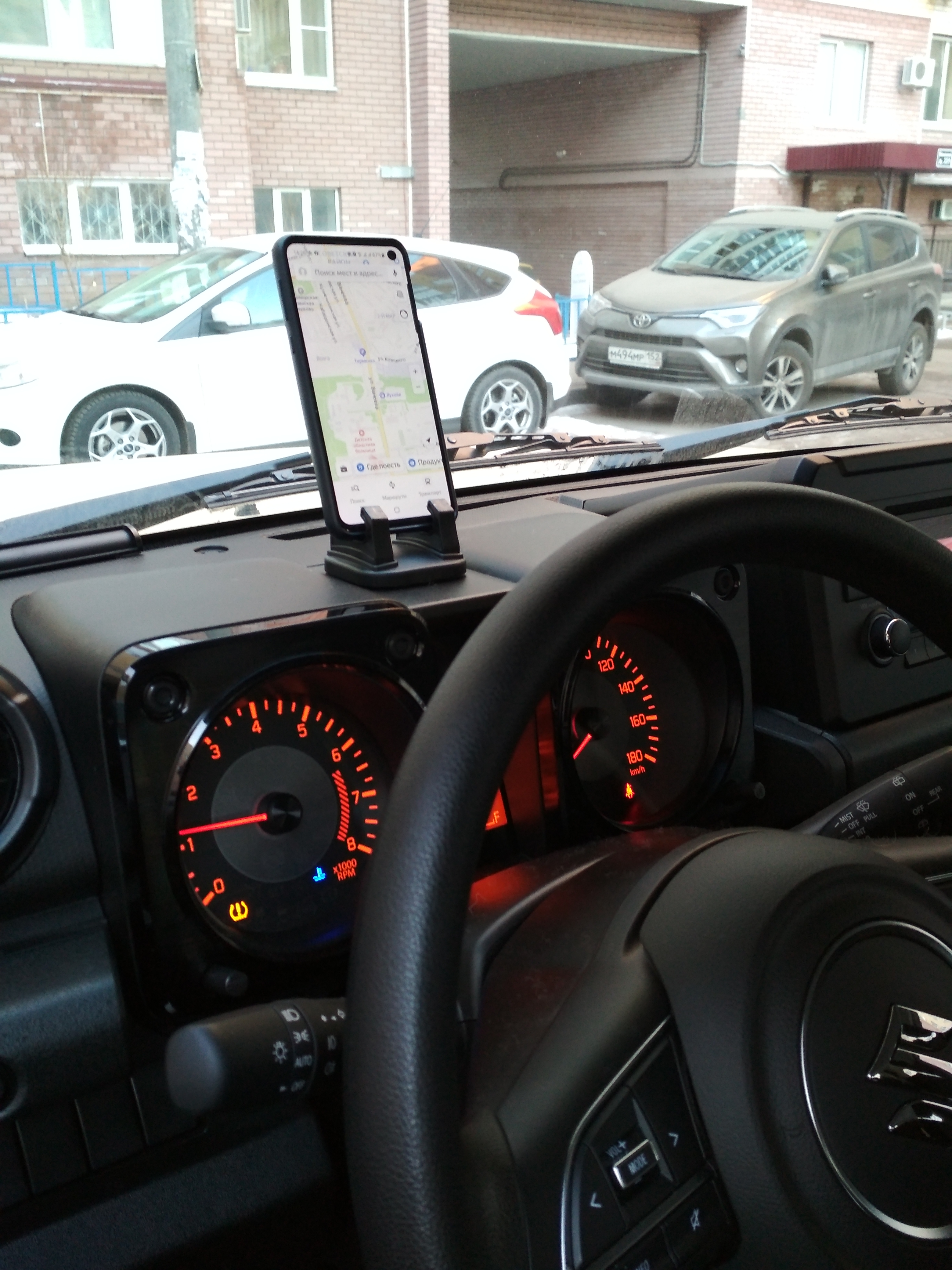

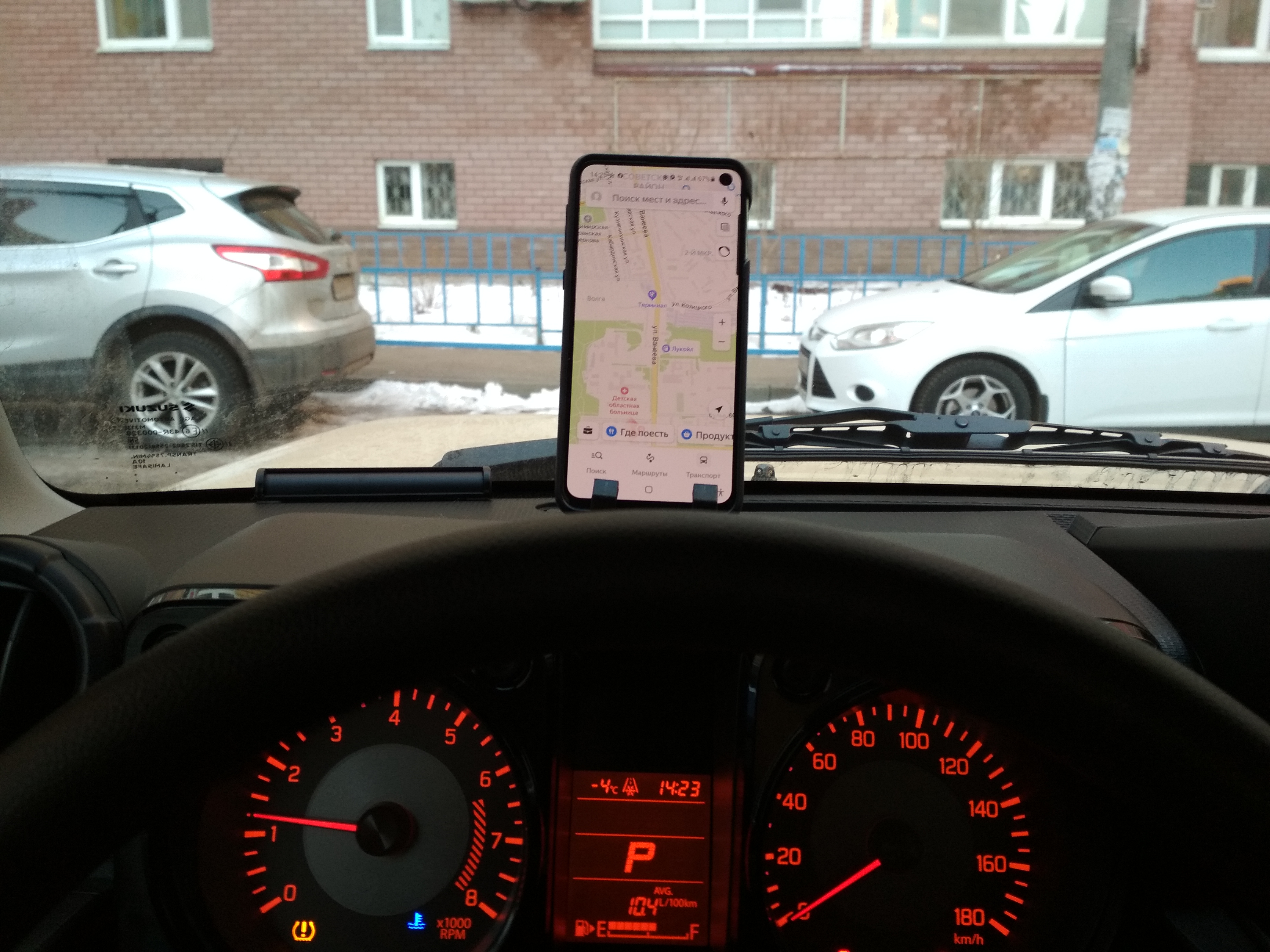

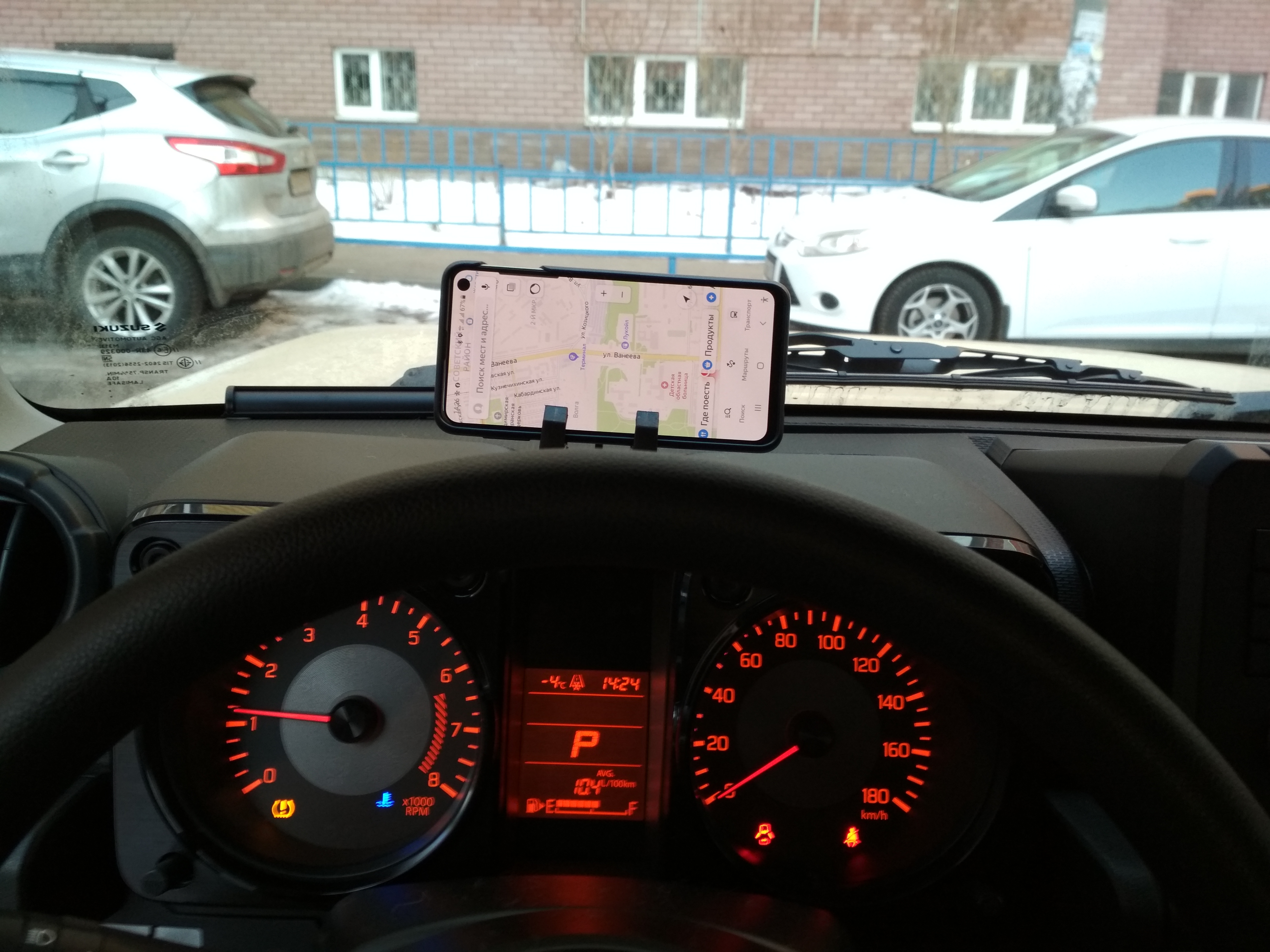

Всем привет. Встречал кто удобное, не громоздкое решение держателя телефона на наш авто? Пока в карплей не завезут яндекснавигатор, очень не хватает.

Спасибо за супер понятную инструкцию) уточните, пожалуйста, почему внизу поставили D-образные и не тоже М6 как наверху? Чтобы можно было "сложить" нижние крепления когда сетка не установлена?

Сначала поставил рым-болты и внизу, но показалось, что они сильно торчат - складные покомпактнее. Но если не хочется возиться с заказом колец с Али - мешок рым-болтов из Леруа тоже будет нормальным выбором)

  • 3.8 MB Просмотры: 143
  • 3.4 MB Просмотры: 123
  • 3 MB Просмотры: 127
  • 3.3 MB Просмотры: 130
Реакции: papa_Sasha и 2duser
2duser
19 Октябрь 2016
Suzuki Jimny 2019 GLX
Сфоткала. Держится крепко.
Спасибо! В горизонтальном положении сильно мешает на приборке обзору спереди? В навигатор то точно смотреть самое удобное расположение.
Irina-nn
19 Май 2020
Suzuki Jimny 2019
Мне не мешает. У меня рост маленький и пришлось прикрепить подальше от края, иначе руль бы закрывал часть экрана. А для людей с нормальным ростом держатель можно и ближе к краю установить :)
Тогда начну с рым-болтов, а там посмотрим) спасибо!

Только резиновые прокладки под них не забудьте, а то краска царапается. Можно хоть из велосипедной камеры вырезать.
