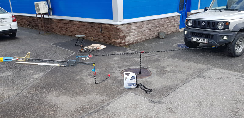

А есть владельцы ручных лебедок? Нужны живые отзывы. Я тут в снегу на пузо присел и пока трактор ждал - призадумался)
Ставить полноценную не планировал по ряду причин, а вот ручная на всякий пожарный думаю пригодилась бы
На старом (очень старом) джиме некоторое время ездил с цепной шестеренчатой трехтонной талью (6 метров цепи) + метров 30 троса 8мм, т.к. основная лебедка померла, а заказ, доставка и установка новой растянулись. Должен сказать, что это практически 100% надежная и универсальная вещь.
3 тонн хватало чтобы в одно лицо (!!!) тащить джима сидящего в грязи по самые уши, при этом не задумываясь об электрической части и направлении лебежения (но задумываясь о прочности буксировочных проушин). НО весит она катастрофические 35 кг + полуметровая (диаметром) баранка троса в багажнике тоже удобства не добавляет. Ну и развлечение это для тех, кто совсем никуда не торопится. Думаю, если ограничиться 1,5 тонной цепной шестеренчатой (а лучше рычажной, но размер побольше) 6 метровой талью + полиспаст + несколько мотков синтетики, то будет вполне рабочий и надежный вариант для тех, кто периодически двигается по лесу в одну машину.
