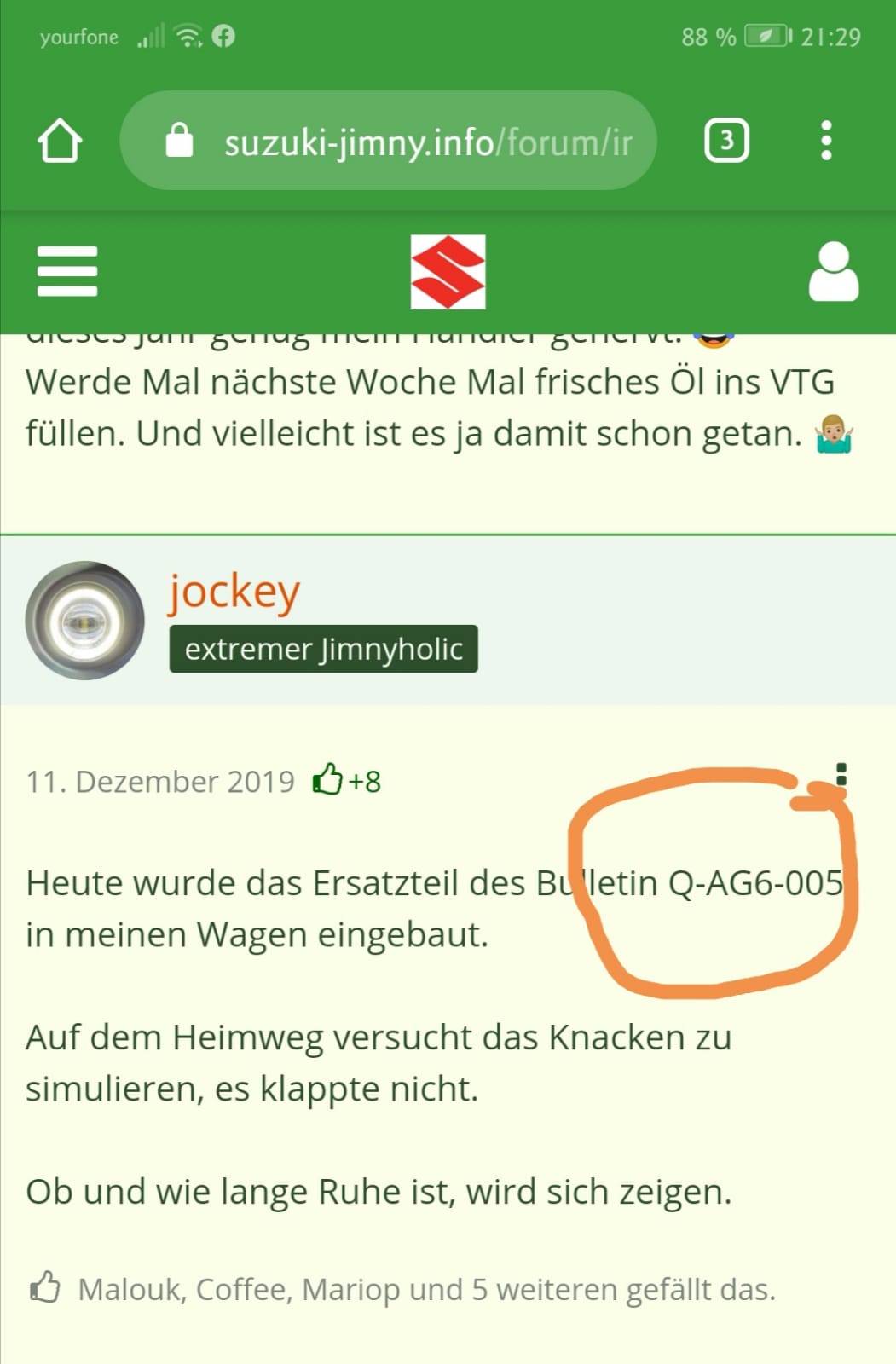

Вот еще информация по проблеме стуков, брат с Германии прислал.
Дословно пластиковое кольцо в нижней рулевой тяге
Но немцам тоже пол года понадобилось что бы найти ошибку
Реакции: dzhiddu и shadowrunner
shadowrunner
30 Октябрь 2019
87
Suzuki Jimny Sky-J 2019 GLX
Заезжал сегодня к дилеру по поводу стука в рулевой. Сказали, что есть сервисный бюллетень от ноября месяца, в котором рекомендована замена рулевого вала на модернизированный, но менять могут только когда инженер сам сможет обнаружить проявления дефекта (например когда стук будет чаще вылезать). Согласно бюллетеня влияния на ходовые качества и безопасность от этого дефекта нет, поэтому принудительно никому не меняют и отзывную компанию не устраивают
