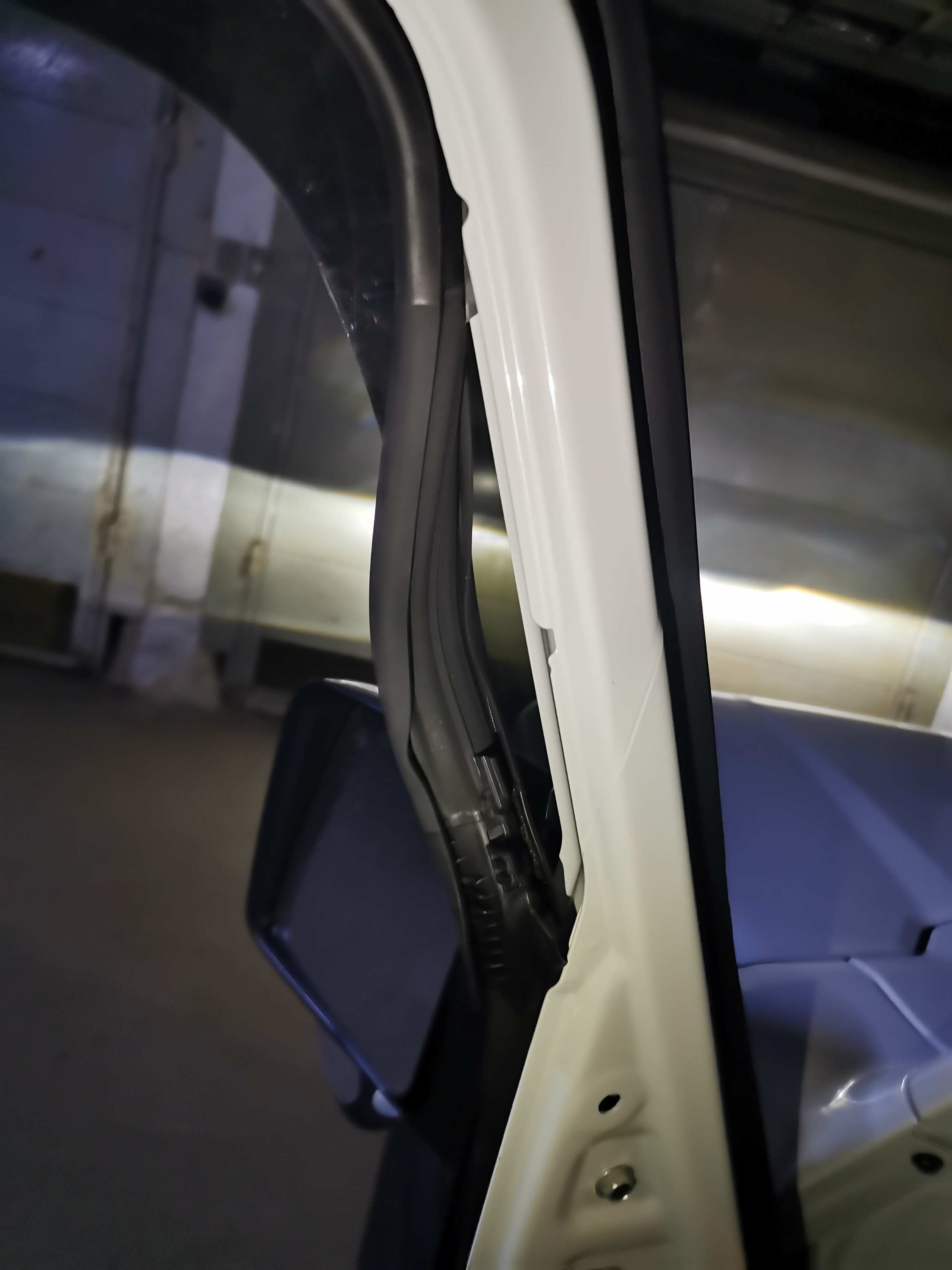

2. Лечат утолщением направляющих. Снимаются направляющие и под них подкладывем уплотнитель, затем направляющие одеть обратно.

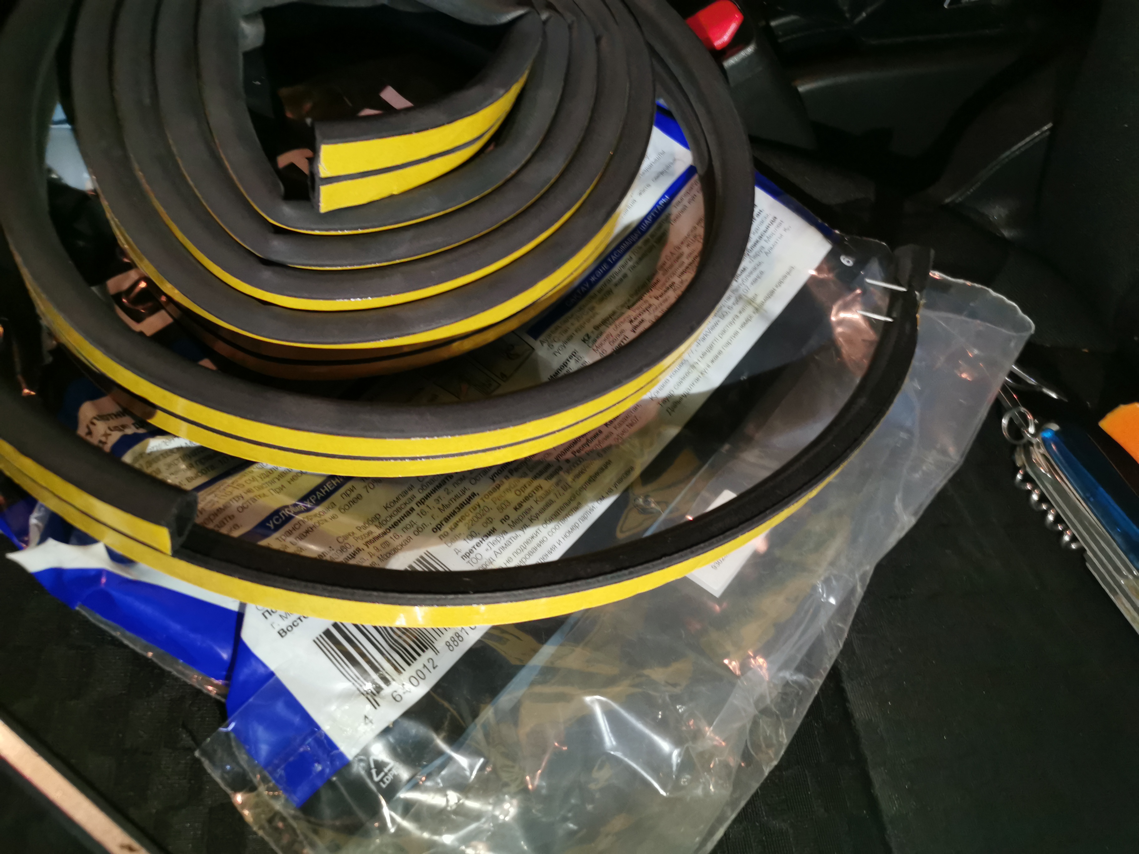

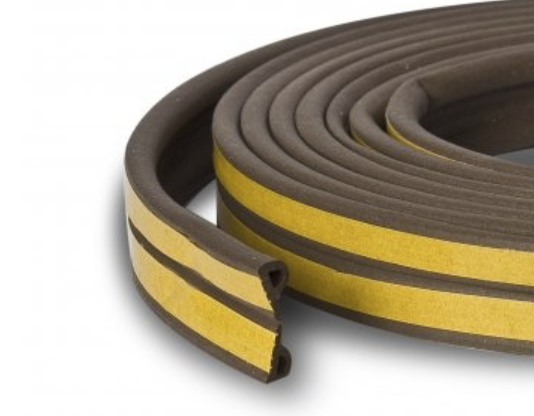

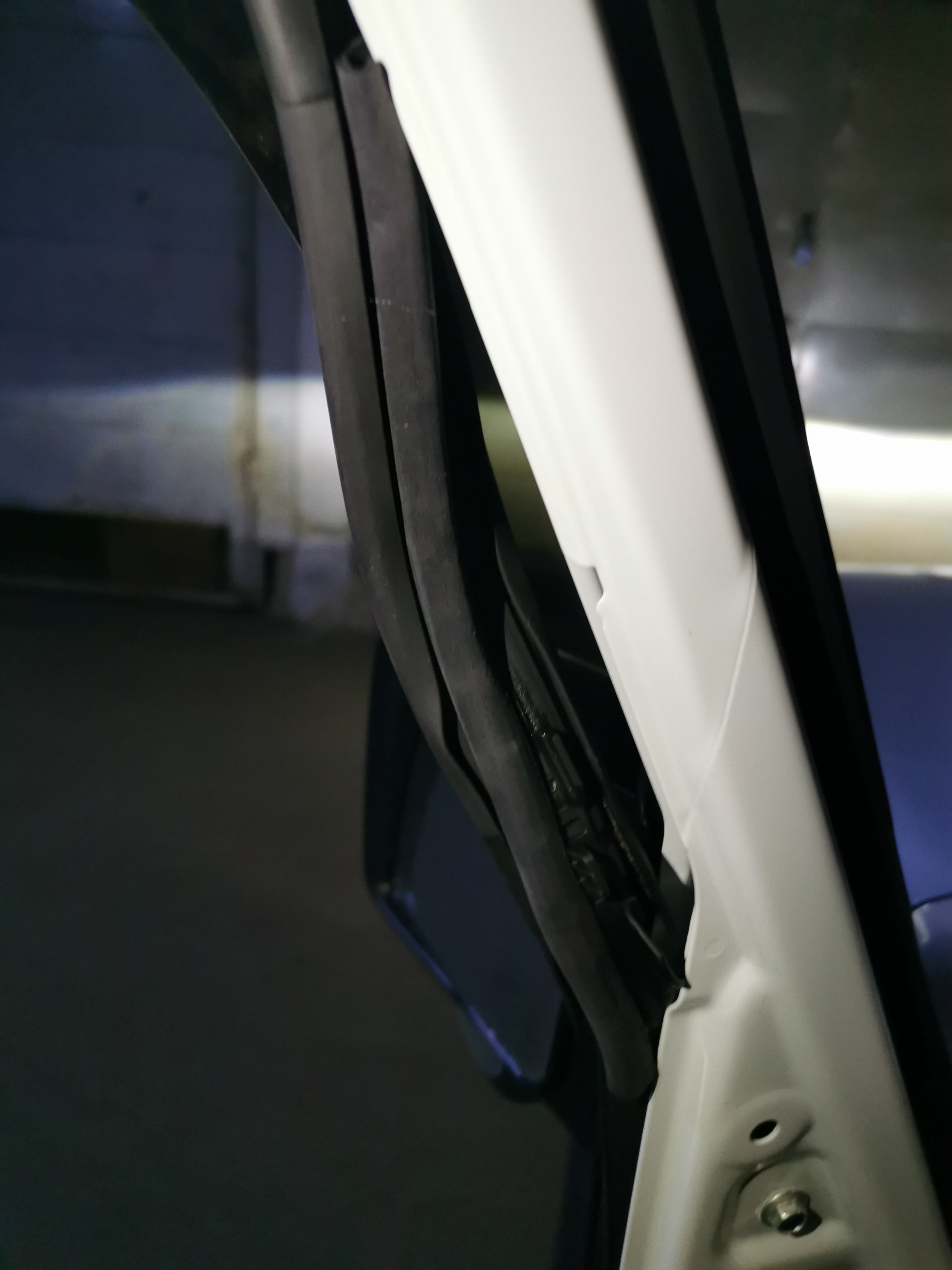

я правильно понял: нужно не искать такой оконный регулятор (например такой https://aliexpress.ru/item/32822072...earchweb0_0,searchweb201602_,searchweb201603_)
а руками поработать))) погуглил.... нашел несколько советов на дроме... попробую уплотнительную ленту
Поставил дверной уплотнитель. Дребезжание уменьшилось, но не на 100%. При определённом открытии :1-2см- все норм, 3-4 см всё равно на скорости появляется. Видимо нужно резинку толще или до самого низа окна проклеивать.

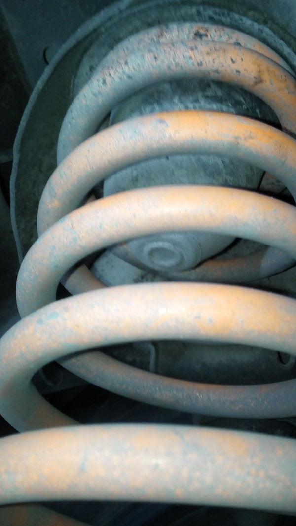

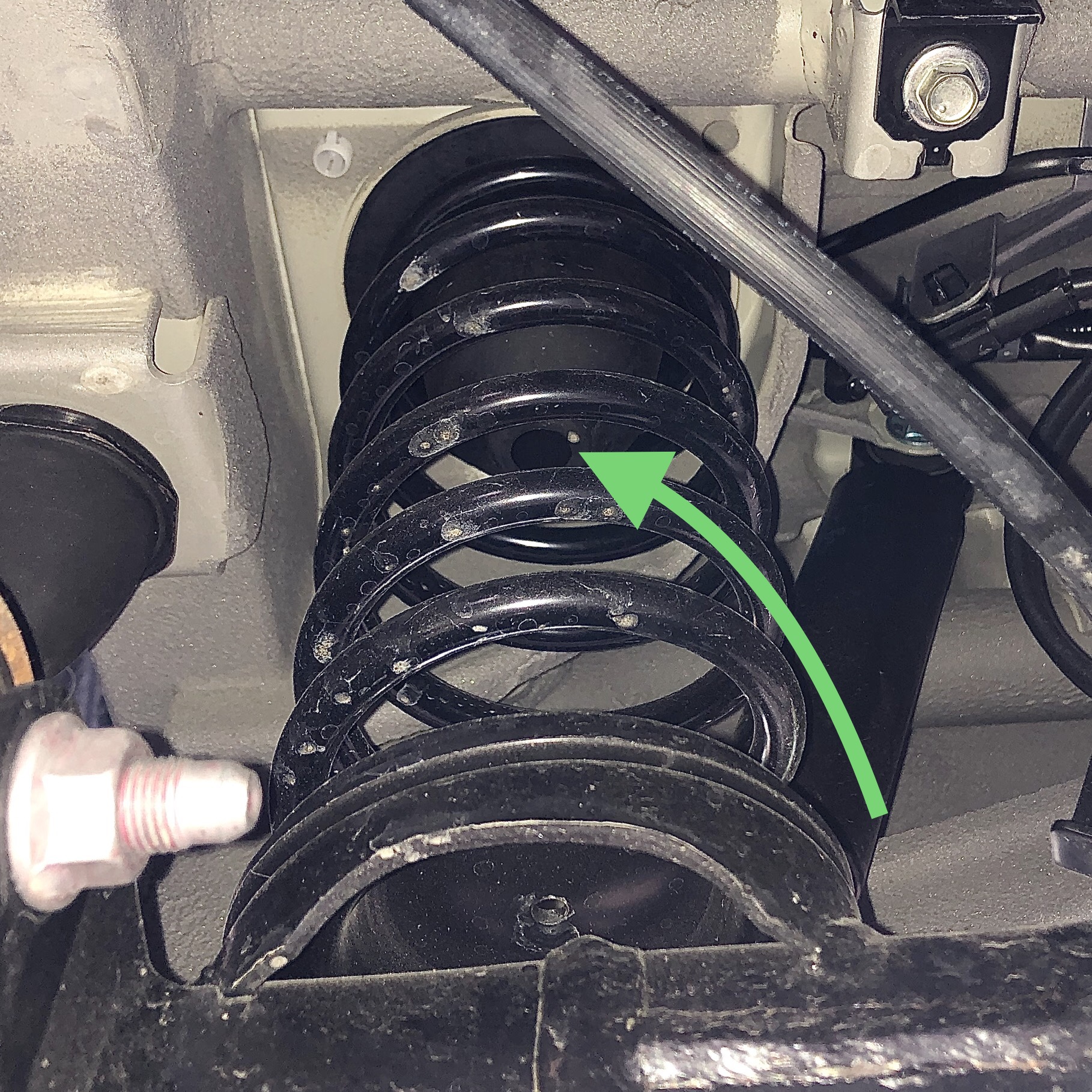

Проверьте резиновый отбойник внутри пружины (сзади). У некоторых Джимни (сборка < 2020 года) нет дыры и там всегда стоит пол-литра воды. Фотографии с немецкого форума и drive2.
Автомобиль 2019-го года:
Автомобиль 2020-го года:
Реакции: Nikolai_1975
papa_Sasha
9 Август 2019
117
новый белый Джимни ,2019
не увидел на фото разницы... где дырка?

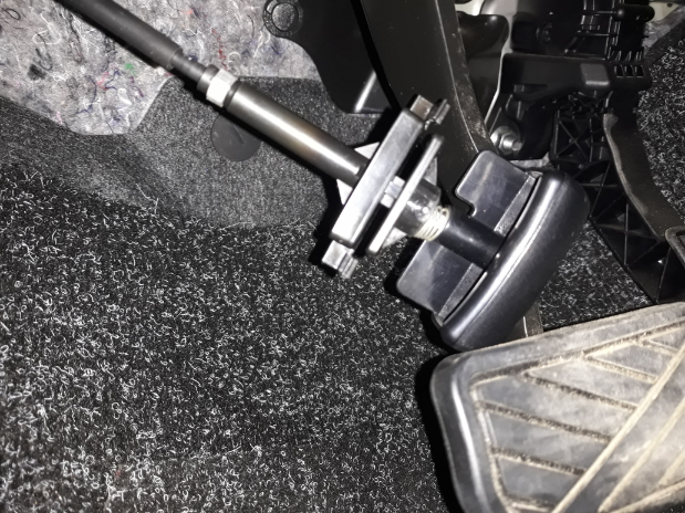

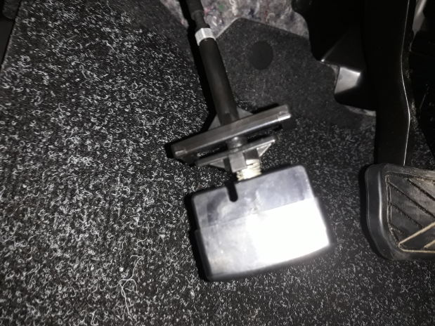

У троса открытия капота есть свободный ход. Посмотрел с обоих сторон регулировок длинны нет. Снял этот рычажок, держится на двух защёлках по бокам, и поставил не жесткую пружинку, свободного хода теперь нет. Все просто, делов на 5 минут с придумыванием варианта решения проблемы.
