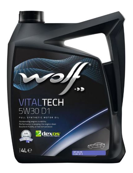

Что уважаемые эксперты скажут на счет масла Wolf VitalTech D1 5W-30 API RC/SN ISLAC GF-5 DEXOS2 ?
Для мягких зим и не испепеляющего лета, всесезонное использование с заменой через 7,5.
Привлекает чисто бельгийское происхождение и демократичная цена, прибл. 22,5$ за 4л.
Возможно из-за нераскрученности не склонно к фальсификации, что то же плюс.
Ещё есть Вольф 5-30 asia/us, если не гнаться за вторым дексосом, можно децл с'экономить.

HTHS не играет роли в японском бензиновом моторе.
Играет роль. Хорошенько побуксовать и позажигать на низком HTHS, то это заметно снизит ресурс мотора.
Wolf 5W-30 = GM 5W-30, дексоз2 (дексоз1 для мотора внедорожника слабовато/ имхо).
Тогда уж ислользовать GM, оно дешевле и более распространено. Но учтите, что это средненькое гидрокрекинговое масло, тысяч на 7-10 сойдёт. Но у этих масел хорошая динамическая вязкость при высокой скорости сдвига и они хоть как то будут противостоять нагрузкам вне дорог, а вот зимой в сильные морозы они спасуют.
