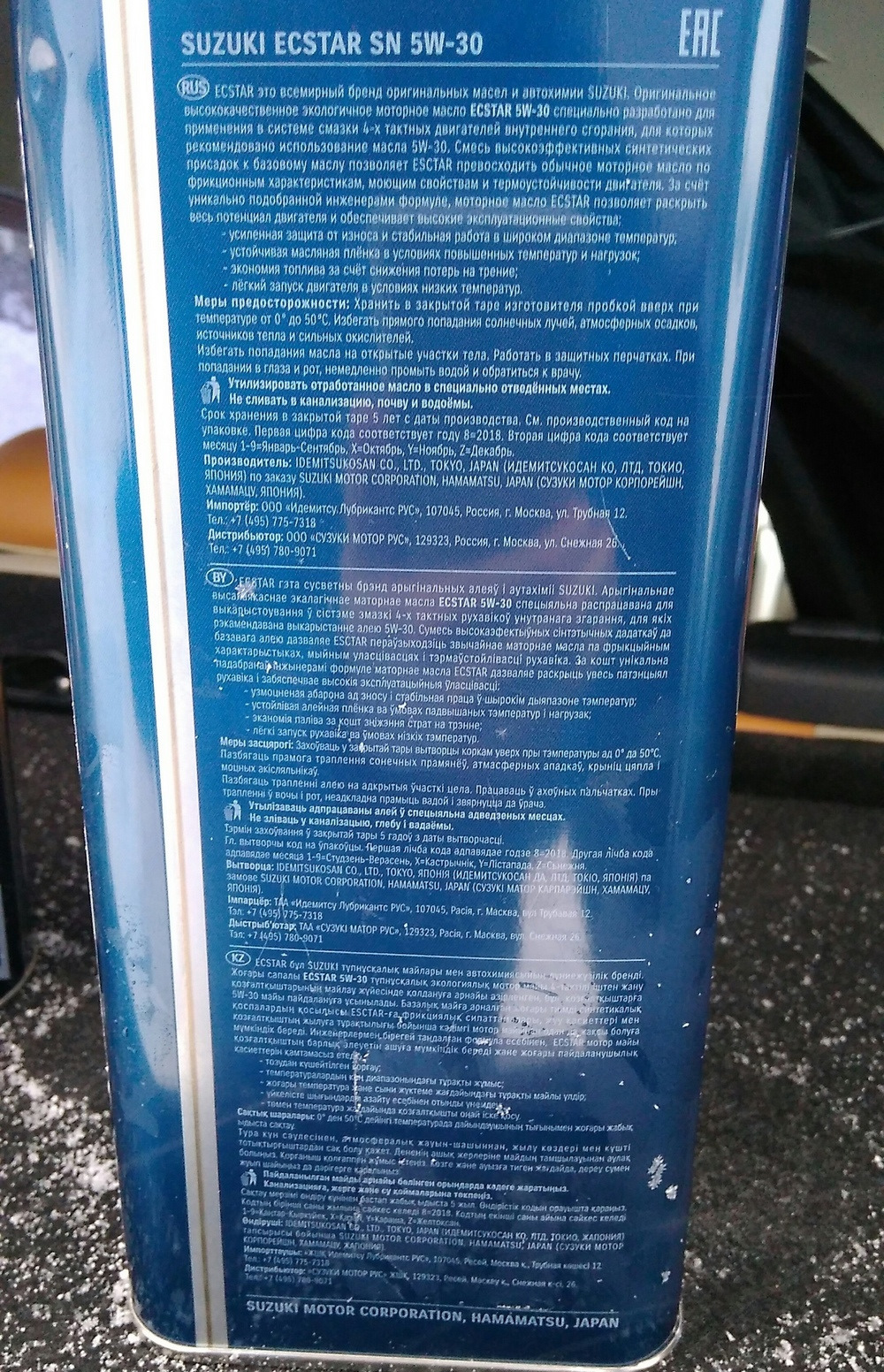

Наверное неверно выразился, Suzuki Ecstar производит Идемитсу, думаю линейка масел Зепро похожа, наверняка даже лучше. Про это речь, в конкретно моем случае купить Suzuki Ecstar нет возможности, а по Идемитсу все проще, тем более надёжный продавец есть. Вот и весь выбор, не спорю что это самый лучший вариант выбора, это устраивает меня по соображениям цена, качество, и др.
Вот к примеру фото, сам пользуюсь 0W...... Далее по тексту на банке:

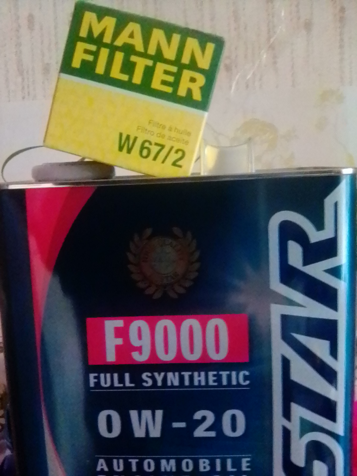

IMG_20200309_162205.jpg В одном всем известном сетевом магазине прикупил масло(2845руб.)плюс фильтр(294₽) на будущий ТО-1(на новостях об обвале рубля).Ещё для мостов надо купить.Есть у кого какие мысли-Какое надо масло.?

Посмотреть вложение 194555 В одном всем известном сетевом магазине прикупил масло(2845руб.)плюс фильтр(294₽) на будущий ТО-1(на новостях об обвале рубля).Ещё для мостов надо купить.Есть у кого какие мысли-Какое надо масло.?
Где брали, если не секрет? Из оригинала находил только 5-30 в продаже.
Ещё для мостов надо купить. Есть у кого какие мысли - Какое надо масло?
Для мостов GL5, купите трансмиссионное Кастрол, можно Мобил, можно Идемитсу.
Моторное 0-20 оставьте для зимы, сейчас бы я залил простое 5-30 Идемитсу.
