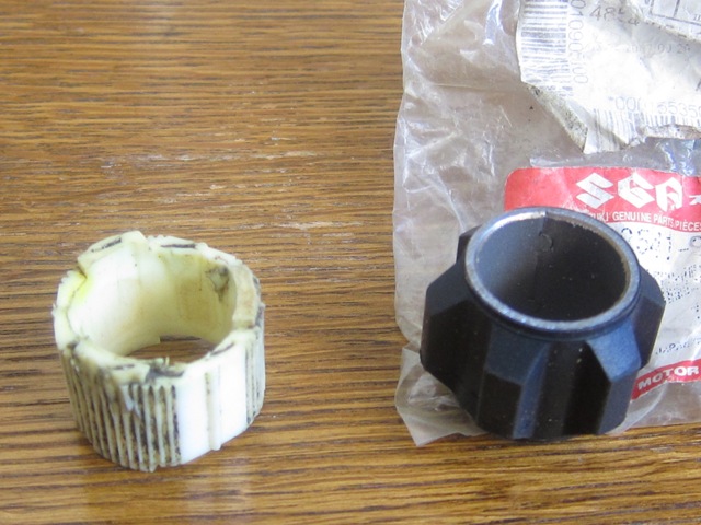

Менял втулку (по рисунку 48531). Рулевая стала как новая.
Правда старую втулку еле вытащили. Заодно поменял втулку 48534 и пружинку 09440-19011

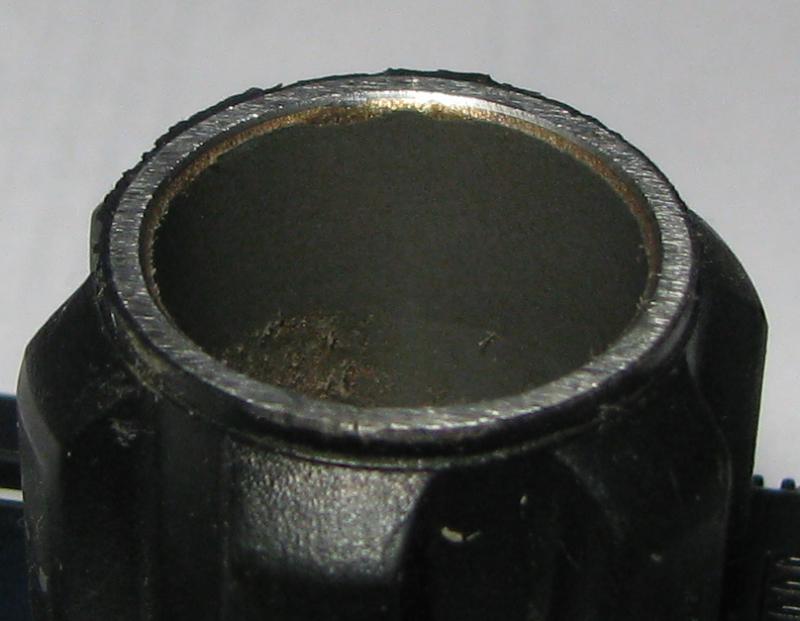

Всем привет.

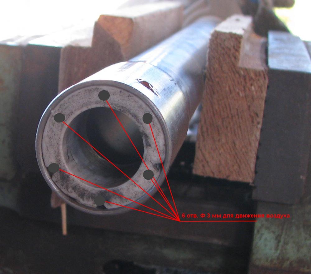

Поменял втулку рулевой рейки (та которая слева у праворульных машин).
Втулку изготовили из фтороплатста.

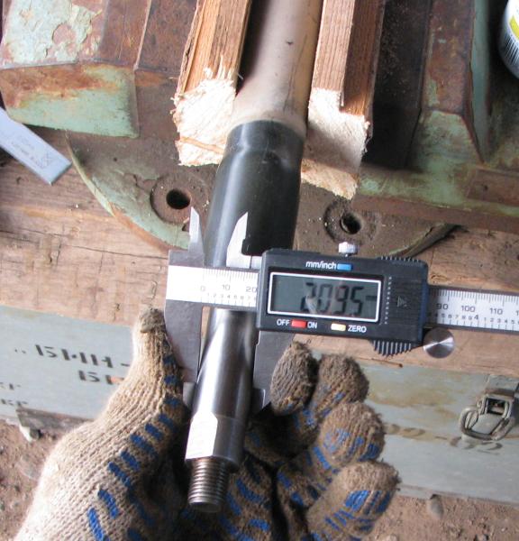

Размеры:
внутренний диаметр: 20.95 мм
внешний диаметр: 32.00 мм
длина/высота: 30.00 мм
После извлечения старой втулки стало ясно, что внешний диаметр немного маловат. Внешний диаметр следовало принять 32.05 - 32.10 мм.
Где-то на Drom.ru нашел размеры втулки для рулевой рейки и там указан размер 21.00 мм. Но я решил подстраховаться и заказал втулку с внутренним 20.95 мм и оказался прав.

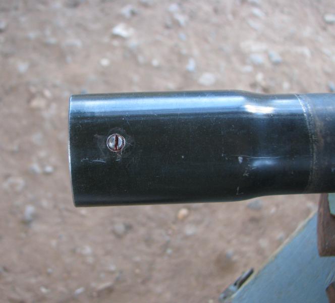

Новую втулку при устновке следует сместить на 5 мм внутрь от края корпуса рулевой рейки, чтобы рулевая тяга в крайнем положении упиралась в корпус, а не во втулку.
Для фиксации втулки просверлил в корпусе отверстие Ф 4.2мм и нарезал резьбу М5. Во втулке просверлил отверстие Ф 4.0мм и закрепил винтом на лаке (для ногтей).
После сборки и установки возникла мысль использовать старую втулку для фиксации новой. Т.е. поставить новую и протолкнуть ее вглубь, а старую поставить снаружи и не фиксировать, она и так ставится плотно за счет резинового корпуса.

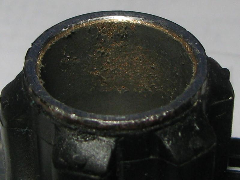

Замеры старой втулки:
Внешняя сторона: 20.98мм - 21.05мм
Внутренняя сторона: 20.97мм - 21.01мм
Так-же заметен износ антифрикционного покрытия.
С Уважением.
А разве скраю у вас не стоит стопорное кольцо? Я недавно менял, так у меня стоит стопорное колечко в специальном пазу.

речь идет о втулках рулевой рейки:
48541-82H10
48534-60J00
и пружина
09440-19011
эти детальки как раз и не подошли

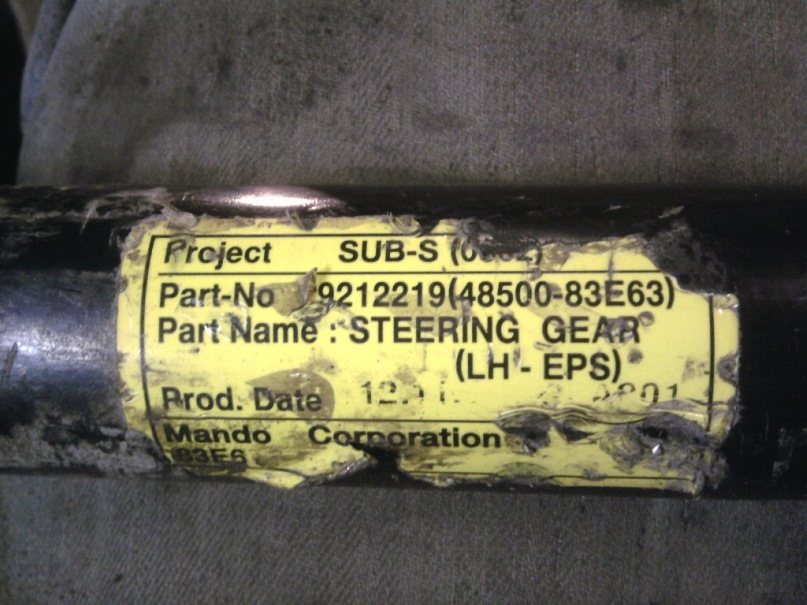

Не могу пробить втулку рулевой рейки. номер рулевой 48500-83E63

Радость у тебя))) у меня такая же рейка. покупай окушечнуюd втулку, только настоящую, фирменную. Она внешне как родная (см .картинку слева), внутри немного под треугольник+выпуклые ребра) моя втулка после замены , между прочим, уже 80 тысяч отходила)))
Справа- втулка резинометаллическая, как у большинства.

Замену втулки можно сделать экспрэсс методом.
1.Покупаем втулку от Дэу Тико 48541A-53B01-000,стоит 80руб.(в запчастях для корейцев).
2.Загоняем машинку на эстакаду или яму(у кого что ближе).
3.Поддомкрачиваем левое переднее колесо и снимаем его (чтобы был свободный доступ к рейке).
4.Откручиваем крепление рулевой рейки слева и ослабляем справа у водителя.
5.Снимаем проволоку и хомут на пыльнике рулевой тяги ,сдвигаем его в сторону наконечника(наконечник можно снять,кому как удобней).
6.Сдвигаем влево резиновую втулку,которая под креплением рейки.
7.Вытаскиваем стопорное кольцо из реки и сдвигаем его вправо к пыльнику ,чтобы не мешало.
8.Разрезаем пластиковую втулку острым ножом (повдоль).
9.Набиваем литол в рейку и смазываем половинки втулки,одеваем половинки на тягу и слегка вставляем втулку в торец рейки (втулка ставится внатяг и просто затолкнуть её не получится).
10.Акуратно забиваем втулку в рейку (через пластиковую или деревянную проставку) оставляя от края
рейки 4-5мм,чтобы зашло стопорное кольцо.
11.Ставим на место стопорное кольцо,резиновую втулку,пыльник,крепёж рейки и т.д.
12.Выезжаем на гребёнку и наслажнаемся тишиной.
Итого: 80руб. втулка ,пару часов времени и это нудное дребезжание вас больше не раздражает.
Удачи всем на дорогах!!!;););)

Какие из этих операций самые сложные с точки зрения "неудобно подлезть"? Какие-нибудь нестандартные инструменты (длинные, карданные...)?
Самая деликатная операция - это запресовка втулки,не терпит спешки ,особенно вначале.
Из специнструмента использовал кусочек пластика для проставки,чтобы не лупить
молоточком прямо по втулке и длинную отвертку без ручки для окончательной установки
втулки в глубь корпуса рейки на 4-5мм.Для снятия стопорного кольца использовался
маленький перочинный нож и утконосы. Втулку половинил ножом и молотком. Ничего
особенного,главное желание и у вас всё получится!!!;););)
Timon_54
9 Январь 2009
216
Ответ: Опыт устранения стука в рулевом
т.е. разрезали втулку на две половинки, я правильно понял......и как это надежно?
bsm61
25 Декабрь 2010
Барнаул
Suzuki R Solio 2000 .4WD .1.3
Старую резинометаллическую втулку я не вытаскивал( в полевых условиях её не вытащить).
Новая втулка встаёт между старой втулкой и стопорным кольцом довольно плотно.Главное
набить смазки в этот узел ,рейка без гидроусилителя фактически сухая и за весь предыдущий
срок эксплуотации вряд ли кто-то добавлял туда смазки. Износ старой втулки минимальный,
а грохоту как будто подвеска развалилась. Главная цель достигнута, исчезла нудная дробь
при езде по мелким кочкам. Ну а насчет надёжности ,поездим ,увидим .;););)

5. Откручиваем подушку коробки и убираем в сторону (5 болтов на 14)
6. Повернув руль чуть влево, чтобы удобно было открутить болты фиксации карданного шарнира (а еще лучше, если руль защелкнется в блоке усилителя)
8. В салоне фотографиреум положение руля и положение карданного шарнира
9. Руль не крутить!
10. Отпускаем болт вверху кардана, выкручиваем болт внизу кардана и сдергиваем кардан со шлицов (2 болта на 14 под торцевой ключ)
11. Снимаем рулевую рейку открутив 5 болтов (ключ на 14)
12. Снимаем презервативообразную резинку-пыльник, выкручиваем уплотнительное кольцо, вынимаем пружину и сухарь (ключ кажись на 19, пинцет)
13. Выдавливаем из тюбика смазку в место откуда все вынули
14. Ставим новые сухарь, пружину, упор
15. Закручиваем упор по часовой стрелке плотно, но без лишнего энтузиазма, и примерно на 30 градусов откручиваем
16. Ставим обратно презервативообразный пыльник %))
17. Проверяем наличие люфта в рейке, подергиванием за рулевую тягу
18. Удаляем старую смазку тряпкой, намазываем новую смазку везде, куда можно в рейку
19. Ставим обратно рулевую рейку
20. Прикручиваем обратно подушку коробки
21. Прикручиваем обратно левую рулевую тягу, ставим на место рулевые наконечники (ключ торцевой на 14, коюч на 17, 2 новых шплинта)
22. Надеваем колеса, закручиваем гайки, опускаем с домкратов
23. Согласуя с фотографией положение карданного шарнира до и после снятия, надеваем карданный шарнир на шлицы, прикручиваем нижний болт, затягиваем верхний
24. Ставим руль ровно и смотрим положение колес, если что-то не совпадает - исправляем это путем переставления нижней части кардана на нужное количество шлиц
25. Выезжаем с места ремонта и катаемся, повернув руль до конца влево/вправо, чтобы смазка разошлась в рейке
новые детали:
рулевые тяги I38006YMT
рулевые наконечники I18004JC
сухарь 48534-60J00
пружина 09440-19011
упор 48535-82000
Стук и сильный люфт в рулевой рейке исчезли, наблюдения продолжаются
