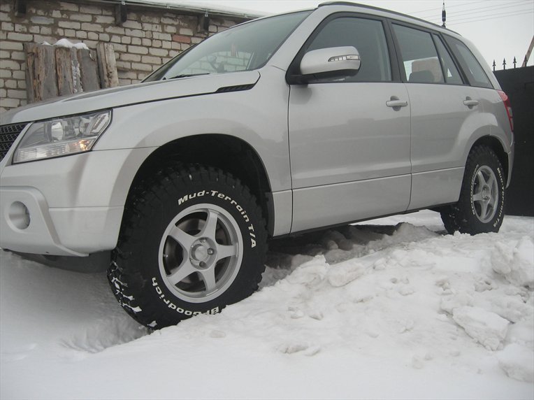

Вроде ровненько (перед - зад), а у меня задница явно повыше переда. Знакомые даже спрашивают, зачем так зад задрал?
Перечитал параллельный форум ветку "лифт-комплекты". Правильно ли понял, что проставки на зад меньше 38 мм сделать невозможно (без дополнительных напрягов)?
Николай (SN1), это так? Т.е. о проставке в 30 мм на зад могу не мечтать? И имеющиеся проставки "подпилить" на 10 мм не смогу?

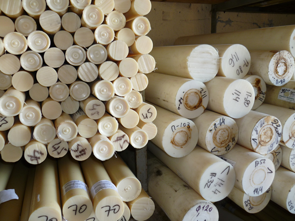

35мм сзади минимум, меньше будет опасно! Но это данные по капролону с определенными радиусами скругления при обработке, по металлу скорее всего 40 минимум для надежноста, тогда перед должен быть 45-50.

35мм сзади минимум, меньше будет опасно!.
Да ладно :) я уж два года с анвировскими 30 мм езжу ;) Когда они 30мм делали изредка. Просто капролон нужен марки "А", вместо "Б" для начала, но, говорили, и из "Б" нормально.
Это до случая. Стенка тонкая, тем более у анвировских, на которых углы нарезаны :thumbsdown: Если пружина выскочит, потом время обратно не отмотаешь ;)
