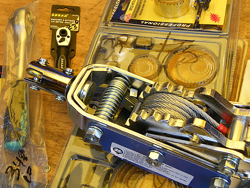

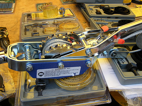

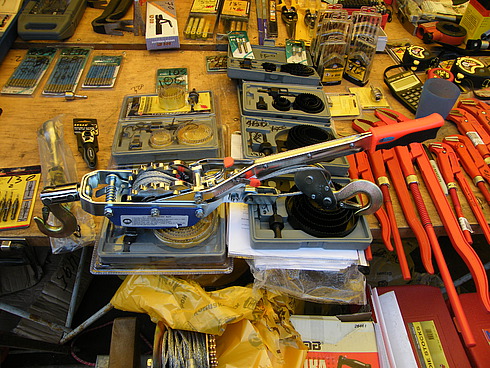

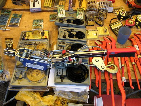

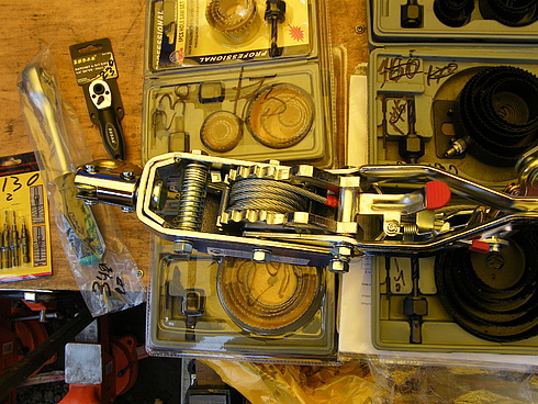

Сегодня с Abcom-ом были в Митино.
Лебёдки есть. Провели некоторые переговоры с продавцами, как и было запланировано. Больших скидок люди не делают, говоря, что и так торгуют с минимальной дельтой, но тем не менее.
2,5т.
1шт. - 900р.; 6шт.(коробка) - по 880р.; 12шт. - по 850р.
4т.
1шт. - 1600р.; 3шт.(коробка) - по 1550р.; 9шт. - по 1500р.
Как говорится, найди пять отличий. Разница между этими лебёдками всё-же есть и в размерах и в реализации некоторых конструктивных узлов.

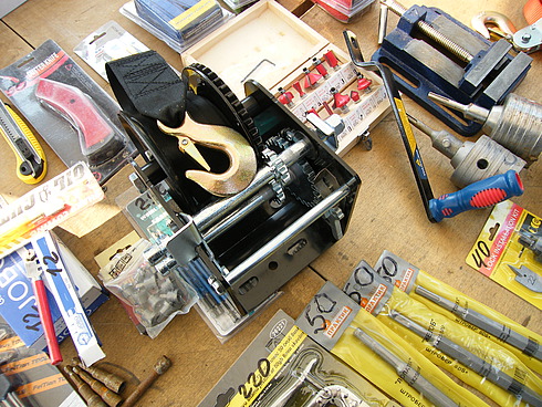

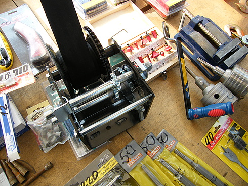

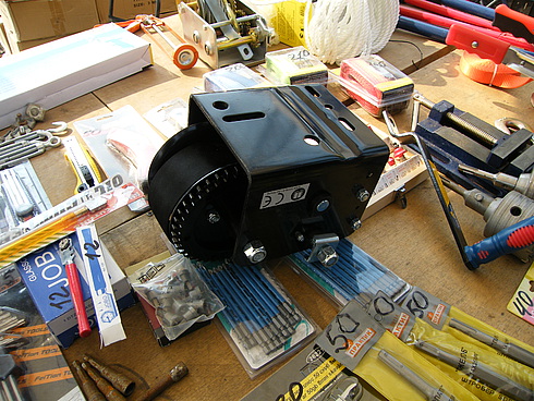

Ну и видели ещё одну хорошую идею, правда не проходящую в наши идеи по усилию. Барабанная лебёдка, 900кг, ленточная (10м ленты), конструктивная реализация вызывает уважение, габариты и вес приемлемые. Ленту можно перемотать на трос и пустить его через блок, естественно. Продавец сказал, что возможно намотать 30 м. троса, диаметром 6мм. У лебёдки две скорости, нейтраль, тормоз на оба направления движения. В общем, красота, такую бы хотя-бы двухтонку...! Стоит 2000р, 2шт. - по 1900р. Это если кому на дачу нужно. Я бы себе взял, может и машину бы тягал, если не сильно засела.

Да, эта последняя лебеда очень прикольная, только продавец вроде говорил больше чем 30м троса влезает.
Ответ: Ручная лебёдка.
Вот вторая лебедка, которая за 1600 - правильная :thumbsup: (среди подобных)

Посоветйте плис "правильную" из 2.5-тонных - мне 4х тонная никчему..
Даже если на 100% уверены, что 4-х тонная не нужна, то я бы все равно взял бы 4-х тонную, только использовал бы ее без блока. Плюсы очевидны - длина троса автоматически удваивается. Ну и, как говориться, "а мало ли что" - может машинка так засядет, что 2-х тоннки просто не хватит.
To All: Поправьте меня, если я ошибаюсь, но по моему это обозначение "2.5 т" и "4 т" никак не означает вес, который ей тягать можно. Где то даже шла речь про то, что это не тонны, а усилие "лебедкомейкеры" так обозначают.
Да, это тяговое усилие. Чтобы примерно узнать вес, который можно поднять, нужно это тяговое усилие разделить на два.
Если ездить на квадрике, то наверно ни к чему. Те лебёдки, что на фото не сильно отличаются по размерам и массе, мы даже сначала не поняли, почему такая разница в цене на одинаковые изделия. Потом присмотрелись, действительно, одна больше одна меньше, в основном за счёт длины ручки, в одной все болты М8, в другой М10, диаметр троса разный, ну и ещё по - мелочи. Разница в весе не очень большая из-за этого, полтора-два килограмма, как мне показалось.
P.S. У меня всё-же навязчивое желание купить ещё и барабанную лебёдку и неторопясь поразмыслить на тему, как её можно усилить до приемлемых цифр. Механизм там выглядит очень солидно, с явным запасом по прочности. А если не удастся, то буду просто на даче юзать.

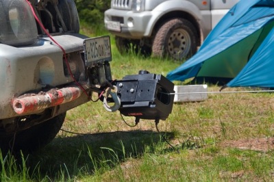

Листая каталог, в поисках бокса для аккумулятора в лодку, наткнулся на такую хрень...
Ровно 2 года назад я начал тему с данного поста...:))) В прошедшие выходные мне удалось не только увидеть этот девайс, но и устроить испытания на Джимнике...;) И все благодаря volodrem-у, который прикупил себе эту штуковину. Вместе со мною тестировали volodrem, spider&glo и vitojim. На Лужском Полигоне все пересохло так, что в реальном деле данную лебедку протестить не получилось(хотя и засадили пару раз volodrem-ма, но там пришлось нормальной лебедой пользоваться). Поэтому устроили испытания прямо на полянке, под пивко...;) Джимник на ручнике пытались тянуть в небольшой подъемчик.Без блока.
Ну что можно сказать... В общем - тянет...:) Но... Оооочень медленно, даже без блока. Провода к аккумулятору тоненькие и короткие, лебедиться назад не получится, длины не хватает. Соленоидов нет, пульт управляет прямо силой...:( Значит долго не проживет. Штука не такая уж и маленькая, пользоваться(крепить) неудобно. Резюме - я бы не стал возить ее взамен ручной лебедки в машине.
