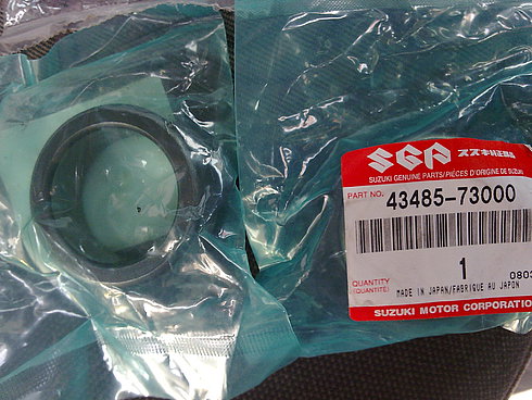

EDI, привет,подскажи что это в задний мост-43485-73000
EDI
27 Апрель 2006
6,806
2,229
Израиль
авто
Ответ: Подшипники задних полуосей. Итоги года эксплуатации. Замена
ой...я по номерам не знаю !? .. а на что похоже ?
склюй
27 Февраль 2011
29
Тында
SUZUKI JIMNY SIERRA . 1997.G13B.JB32W.LSD-обо моста.205\60\15
внутри вроде просматривается резина а покраям железка-внутри -снаружи,у тебя на первой странице выложино
запорная втулка
склюй
27 Февраль 2011
29
Тында
понятно, а то гадал что это.вопросик - как я понял подшипник и втулку ты садил на сверлильным станке
