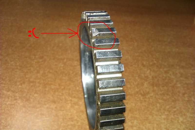

Умом то понимаю что поставить такое немного бэушное АБС кольцо можно, но вот будут ли проблемы в связи со сбитым углом, вот что волнует.

Пофиг. Там, если ровно вставить его, магнит датчика посередине проходит. Опять же - можно сваркой капнуть и шлифануть.

нифига не будет с такой зазубринкой

Ставь смело! Проверенно!
