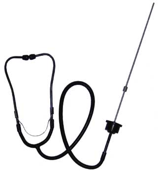

вот и у меня началось....прошу помощи коллективного разума
Чешу репу.
начал прослушиватся гул с зади , на маленьких скоростях или при сбросе газа
(полуосевые подшибники менялись 9 месяцев назад , их пока не подозреваю , хотя они если мрут , то вроде бы гудят стабильно на всех диапазонах скоростей)
поменял масло , тот что слилось , темнее чем обычно, но не чёрное
стружек или опилок нет, на пробке как обычно чуть чуть металлической пыли
после замены масла шуметь (гудеть) стало громче !!!
редуктор не греется , лок райт работает чётко , без нареканий
редуктор скину палюбому , на что обратить внимание?
что может быть ? боковые подшибники или подшибники морковки или всё сразу поменять ?
мост работает с лок райтом уже 4 года скоро ......
заранее спасибо за мнения и советы...

Уже неоднократно писал, берешь такую штуку и слушаешь:
Сам определишь, откуда звук идет ;)

Нашёл........
Полуосевой подшибник с левой стороны шумит
Сдёрнул полуось,в посадочном месте капли воды
А в масле воды не было .........сапун выведен под капот,не забит....
откуда вода в подшибнике?
Плохо намазал герметик когда собирал в прошлый раз?
