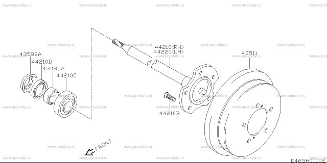

как тут понять монолитная втулка установлена или сборная? , кстати эта схема с номерами на мои машины как на JB 23W c ABS так и на JB33W без АВS

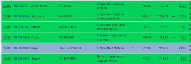

Вот весь заказ. получился таким из-зи некоторых ошибок менеджеров. так что все практически продублировано в трех вариантах.
Первые две позиции идут комплектами. Остальные позиции наборные.
Что надо взять , чтобы не промахнуться с АВS Или как понять визуально

43485-77E51 номер втулки для авто с АБС. Звёздочка идёт отдельно (56451-77E00), если нужна.

Сегодня забирал ( выбирал) свой заказ. Первые две позиции комплекты -на машины без АВS втулки короткие идут с каким-то отдельным магнитным колечком ( стопорноым кольцом?) производитель подшипника не установлен. Вторая позиция - без пыльника
Забрал родной Коуевский подшипник , втулку .......Е51, реально на 1см длиннее от предыдущих,
Сальники и пыльники вроде везде одинаковые
Заездочки АВS оставлю старые. А то тоже деньги выкидывать неохота.
Будут какие-нибудь интересности- завтра после установки напишу[DOUBLEPOST=1411642749,1411585765][/DOUBLEPOST]Сегодня поменял подшипник. Все без приключений. Единственное - звездочка ABS после снятия на новой втулке проворачивалась.
Пришлось накернить втулку в в нескольких местах и звездочка села плотно.
