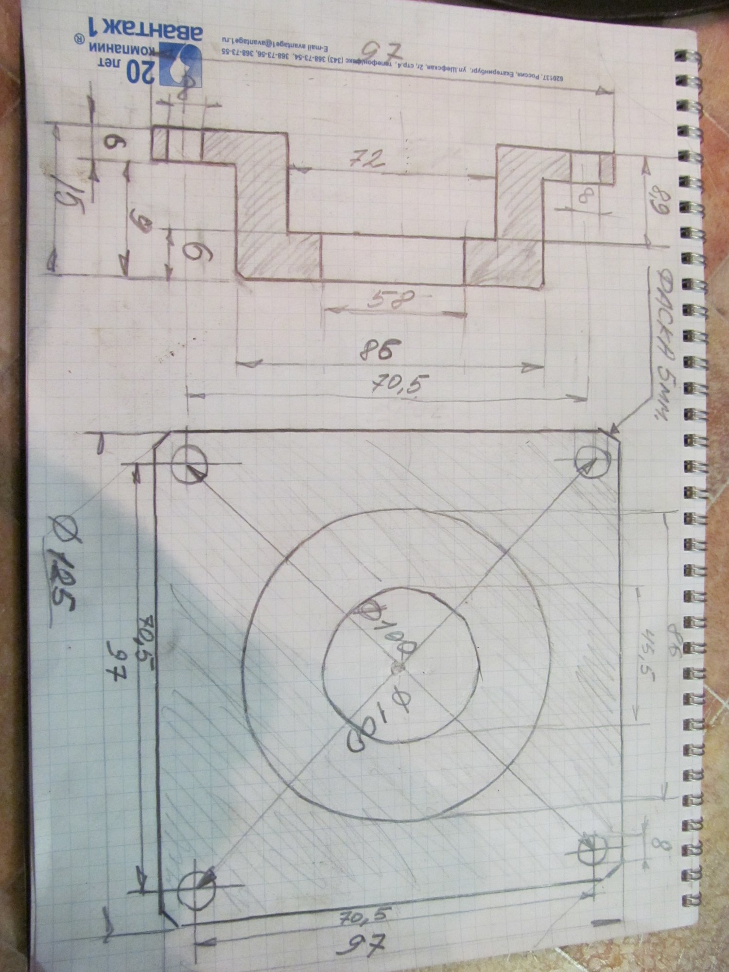

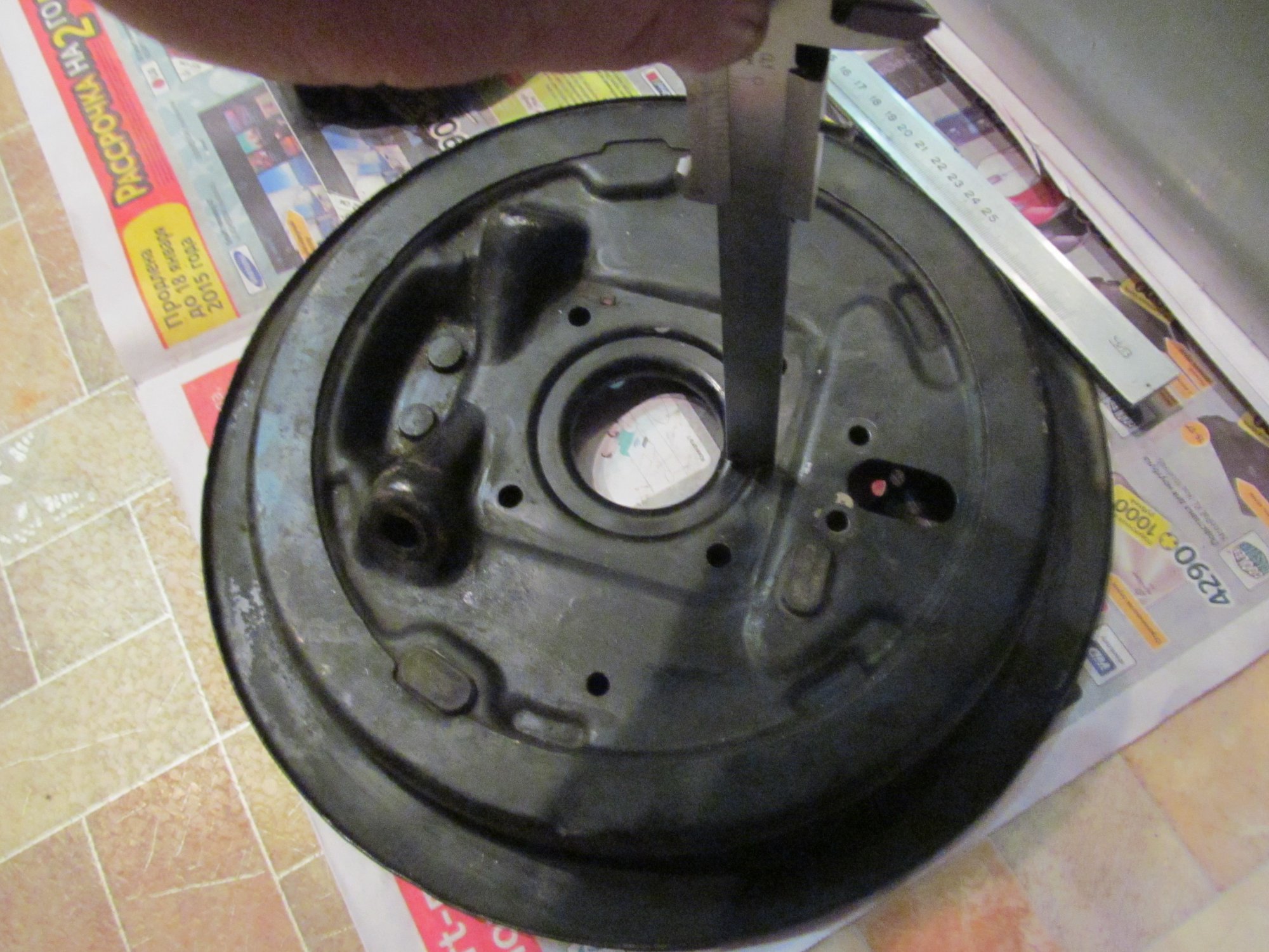

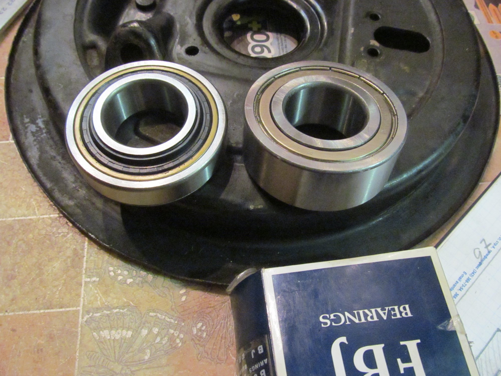

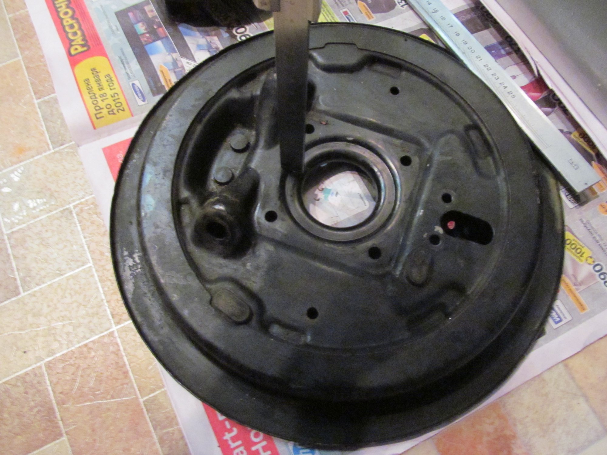

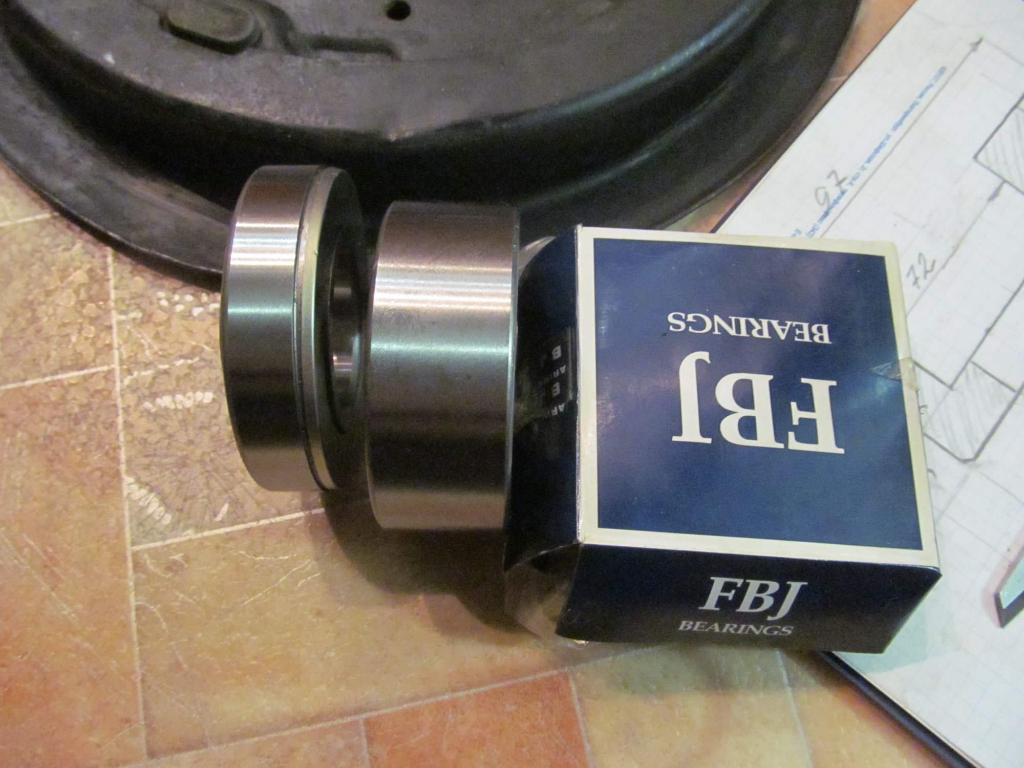

Продолжаю. Нашел ступичные подшипники в размере 35х72х33,все закрытые http://www.exist.ru/price.aspx?pid=94205D42&sr=-4
Выбор огромен,значит проблем не будет с надежностью.Проточка полуоси составит 11мм.-допустимо.Судя из статьи в посте № 987, запорная втулка такой подшибник держит. Дело осталось за малым:

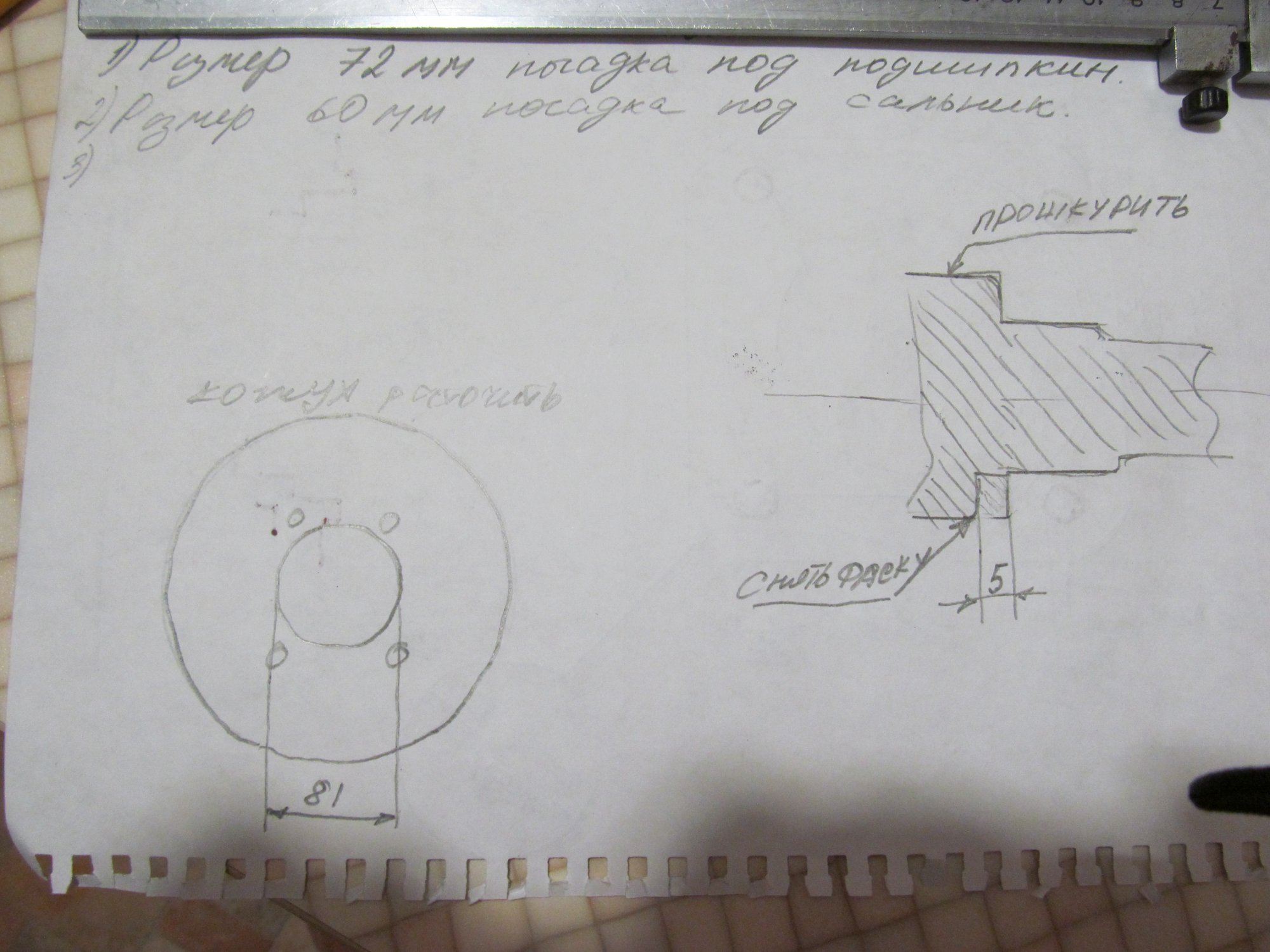

Найти токаря и фрезеровщика.
Нарисовать чертеж на крышку.
Выточить крышку.
Проточить полуось на 11мм.
Проточить кожух по внутренниму диаметру на 72,1мм.
Хотел купить б\у полуоси,дабы все сразу подготовить ,но чёто у них ценник не гуманный.
Если кто недорого продает полуоси ,куплю.[DOUBLEPOST=1418972952,1418972647][/DOUBLEPOST]

1. фаг713650160
2. 3207
Какие мнения? Есть еще такой вариант 6-3056207,под него сальник придется ставить.[DOUBLEPOST=1419236868][/DOUBLEPOST]Народ ,кто может подсказать глубину посадочного места подшипника в самом мосту или у кого снята полуось и есть возможность промерить этот размер? В кожухе есть углубление в которое упирается подшипник, он немного выступает,по замерам от кожуха в одном месте 3мм на против 3,5мм.[DOUBLEPOST=1419258087][/DOUBLEPOST]Продолжаю.Прикупил двухрядные подшипники мадэ ин япан,хотя х.з.,напильником не пялится
Нарисовал эскиз крышки.
Заказал сальник 45х58х7[DOUBLEPOST=1419258135][/DOUBLEPOST][DOUBLEPOST=1419350534][/DOUBLEPOST]Сегодня, доработал и внес изменения в чертеж,окончательно.Пересмотрел вопрос с сальником ,перешел на сальник 45х60х7 с пылезащитной кромкой.http://www.exist.ru/price.aspx?sr=-4&pcode=+ 12017052B

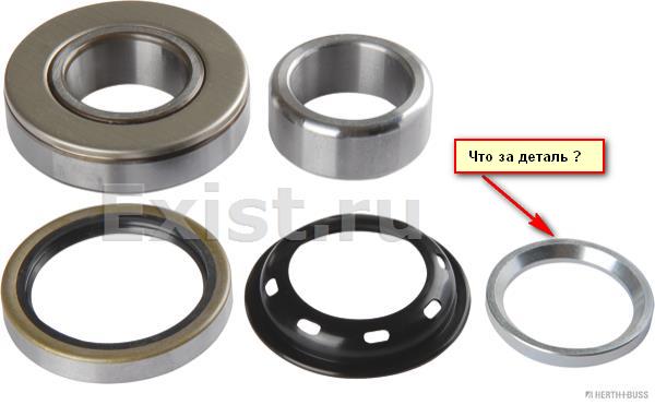

Кто-нибудь покупал комплекты:
Bta H28000BTA
Jakoparts J4718000
Japan PartsKK-28000
Если смотреть на Exist, то там помимо подшипника, втулки, сальника и защиты сальника, еще какие-то "металлические кольца". Для чего они предназначены и куда ставятся ?

это распорная втулка и кольцо АБС(при наличии) - покурите тему - тут все разжевано уже давно!

Иван33, Тему читал, про втулку (распорную втулку) упомянул в вопросе, звездочки ABS (кольцо ABS) в комплектах нету . Про это металлическое кольцо (а может и не металлическое) нашел только одно упоминание вскользь в посту #976 (...с каким-то отдельным магнитным колечком...). По-моему, Вы, поторопились с ответом, не вникнув в вопрос. Уточню вопрос: Jacoparts.jpg
Есть подозрение, что это колечко играет роль "дистанционного выступа", который на подшипнике Koyo присутствует, а на подшипнике из комплекта возможно его нет. А вот так ли это? Хотя если поглядеть на фото комплекта Japan PartsKK-28000, то там на подшипнике есть выступ и колечко в комплекте. Комплекты воочию не видел, только на картинках.

Мое подозрение,что это как раз комплект с гребенкой АБС,но она "коряво сфоткана",или нарисована

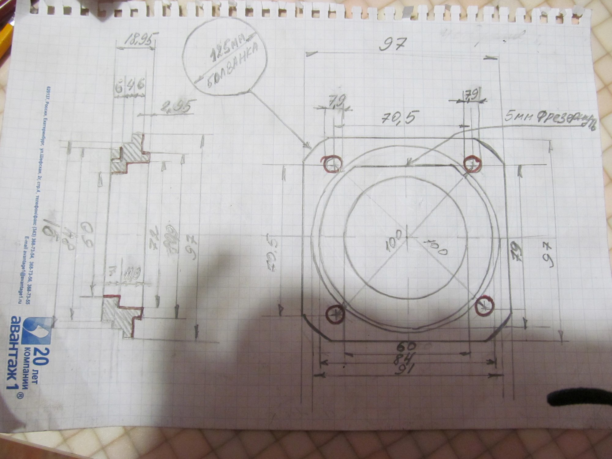

Нарисован окончательный чертеж и отдан в работу .Вообще расчет в будущем делался на установку подшипника отечественного, с большим запасом прочности http://www.mpk-bearing.ru/catalog/s...6207-sharikovyy-radialno-upornyy.html?boxed=1
Красно-коричневым помечено: проточка данных размеров с одной установки,отклонения по отверстия не допускаются.Остальное не критично.
Я покупал и ставил Japan PartsKK-28000, на Джим 98 года точно подходит. О дополнительном колечке где то читал, что оно требуется только при установке комплекта на Самурай. У меня они остались лишними. Где читал, не помню. Это всё.

Иван33, Тему читал, про втулку (распорную втулку) упомянул в вопросе, звездочки ABS (кольцо ABS) в комплектах нету . Про это металлическое кольцо (а может и не металлическое) нашел только одно упоминание вскользь в посту #976 (...с каким-то отдельным магнитным колечком...). По-моему, Вы, поторопились с ответом, не вникнув в вопрос. Уточню вопрос: Посмотреть вложение 70290
Думаю,кольцо между полуосью и подшипником,при установке обычного подшипника с крышками.Там как раз радиус похож.Кстати я менял подшипник на обычный закрытый,поставлен, и заказывал у токаря типа такого же кольца.Причина заказа: после покупки подшипника обнаружен продольный люфт.[DOUBLEPOST=1419870428,1419621615][/DOUBLEPOST]Продолжение здесь:https://suzuki-club.ru/threads/73032/#post-1171285
