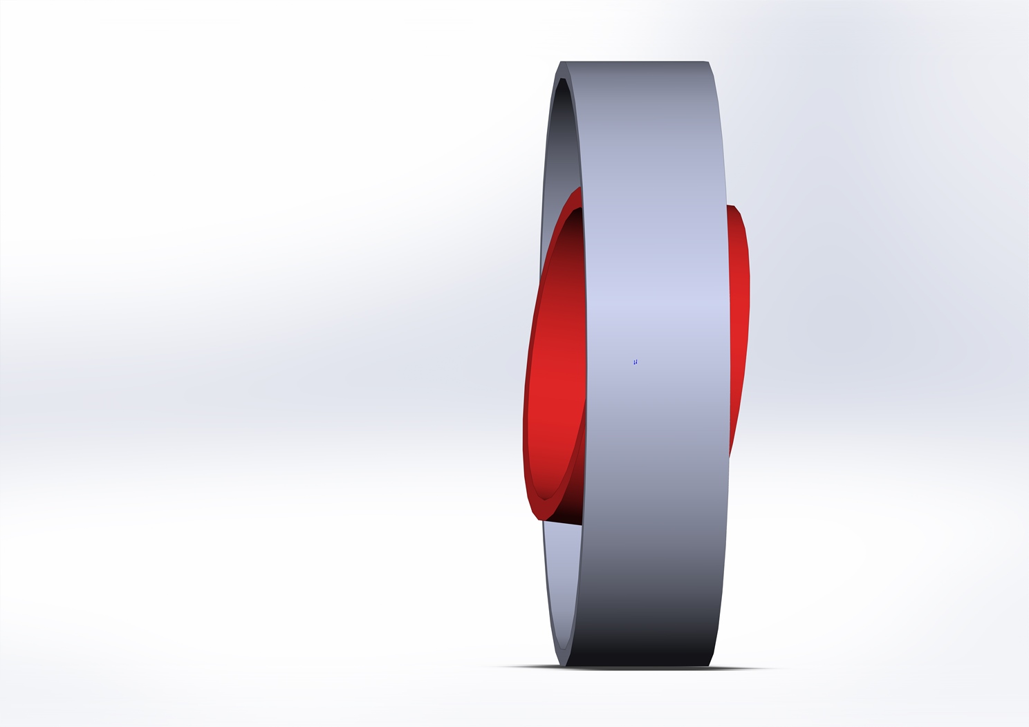

Андрюха-водила, мне кажется мы про разные зазоры говорим)
в однорядном подшипнике оси внутренней и внешней обойм могут "наклоняться" относительно друг друга, в двухрядном этого быть не может.
Если объяснил не понятно завтра нарисую, что хотел сказать.
В мосту они не будут отклонятся,ось на двух точках.Будет люфт горизонтальный,когда колесо начинает отклоняться,значит подшипник пора менять- это в идеале.

подшипник должен уметь делать вот так
не на 10 градусов конечно, как я тут нарисовал, но все таки определенная свобода должна быть, потому что конструктивно полуразгруженныя полуось воспринимает нагрузки на изгиб. Двухрядный подшипник такой свободы обеспечить не может.
поэтому
В лучшем случаи это приведет к снижению ресурса подшипника, который может оказаться даже в этом случаи больше родного. Но может повлечь и снижение ресурса других элементов: полуоси или подшипников редуктора.
а может и не повлечь, просто я обосновал свою позицию по данному вопросу, ни кого не призываю ей следовать.[DOUBLEPOST=1426394682,1426393586][/DOUBLEPOST]

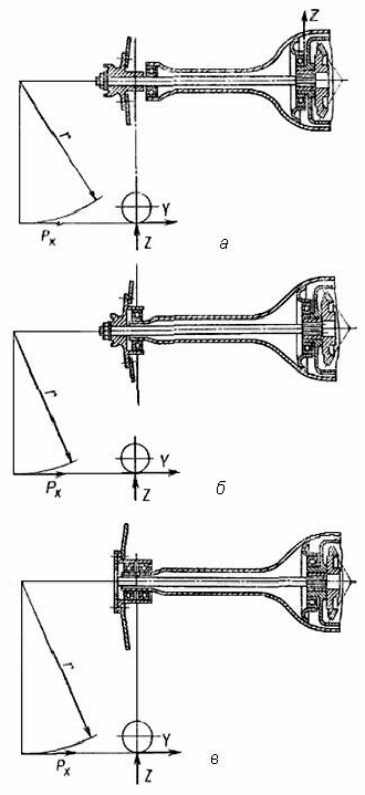

8.6. Полуоси
В неразрезных мостах передачу вращающего момента от дифференциала к ведущим колесам осуществляют полуоси. Кроме того они участвуют в восприятии сил, действующих на колеса автомобиля и передают эти усилия на балку моста.
Полуоси, в зависимости от испытываемой нагрузки делят на три типа: полуразгруженные, разгруженные на три четверти и полностью разгруженные рис. 8.11.
Внешний конец полуразгруженной полуоси, рис. 8.11а, опирается непосредственно на подшипник, укрепленный на балке ведущего моста. Полуось испытывает изгиб от силы тяжести и толкающей силы РХ, изгиб от боковых сил Y и кручение от момента РХ·r.
Внешний конец полуоси, разгруженной на три четверти рис. 8.11б закреплен на ступице колеса и опирается на балку моста через подшипник, установленный между ступицей и балкой. Полуось работает на кручение от момента РХ·r и частично на изгиб от боковой силы Y.
Внешний конец полностью разгруженной полуоси, рис.8.11в, опирается на два подшипника, установленных между ступицей и балкой моста. При этом боковая сила Y, приложенная к колесу, создает радиальную нагрузку на подшипники (в виде пары сил).
Таким образом, эта полуось работает только на кручение. Для восприятия момента от дифференциала на внутренних концах полуосей выполняют шлицы, а передачу момента от полуосей к колесам осуществляют либо также с помощью шлицов, соединяющих внешний конец полуоси со ступицей колеса, либо с помощью фланца, выполненного на внешнем конце полуоси, к которому крепится ступица колеса.
Зависит от класса точности,роликовые так делать не умеют.Китай и брак так делает-весь.
Да, полуось испытывает изгибы и кручения,которые составляют микроны.Простым глазом это незаметно.На схемах, показана всего лишь её работа.
