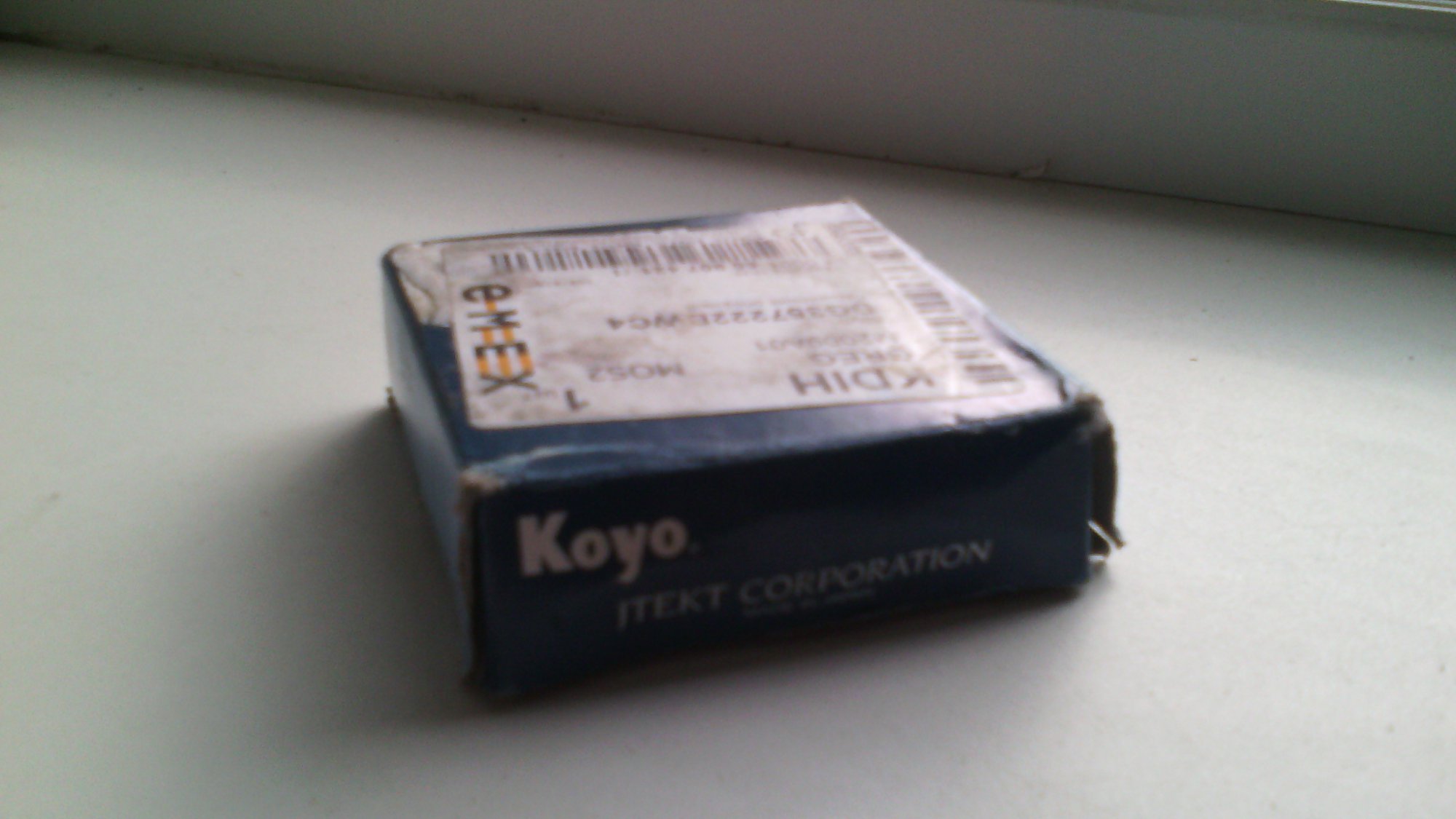

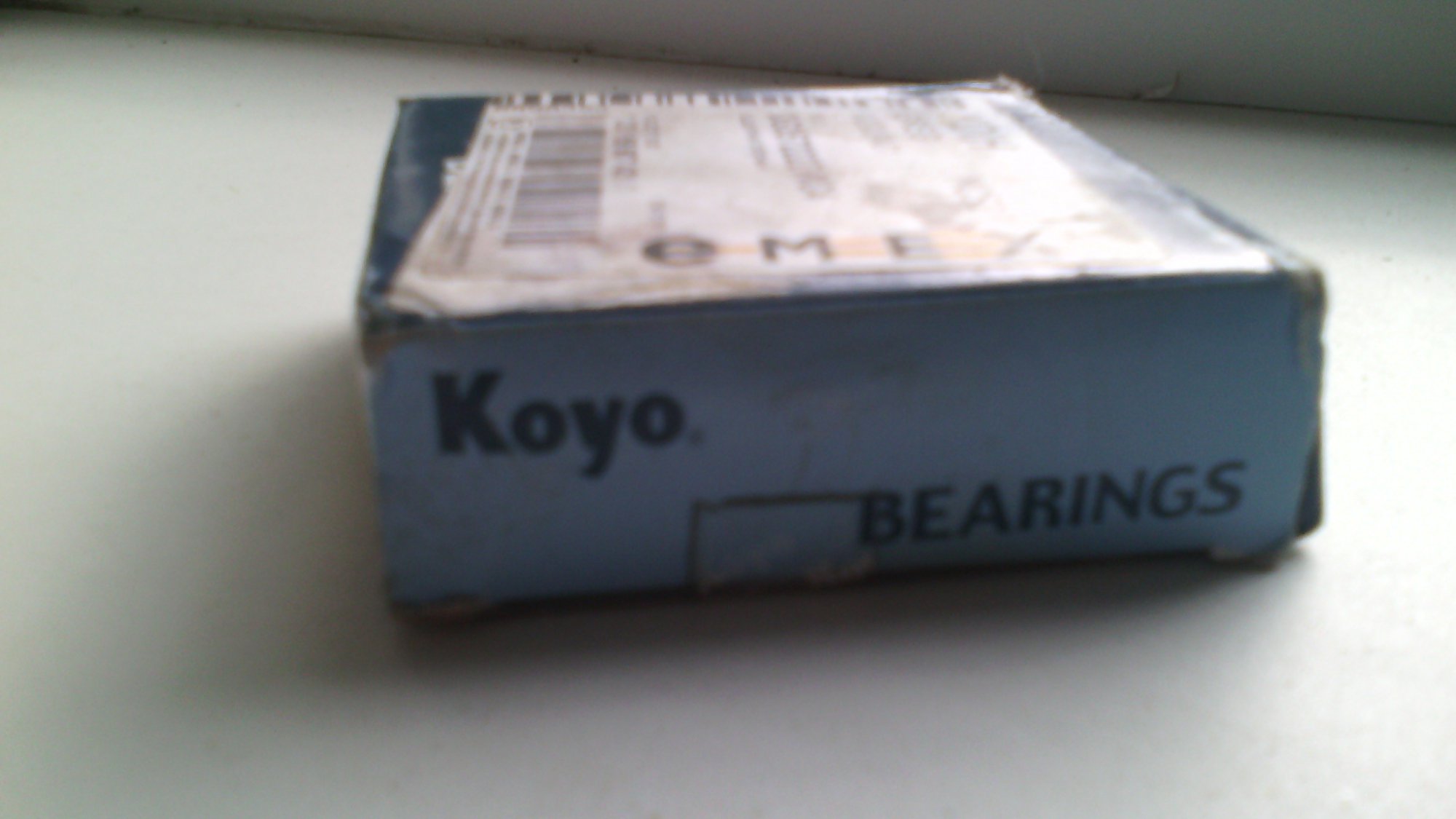

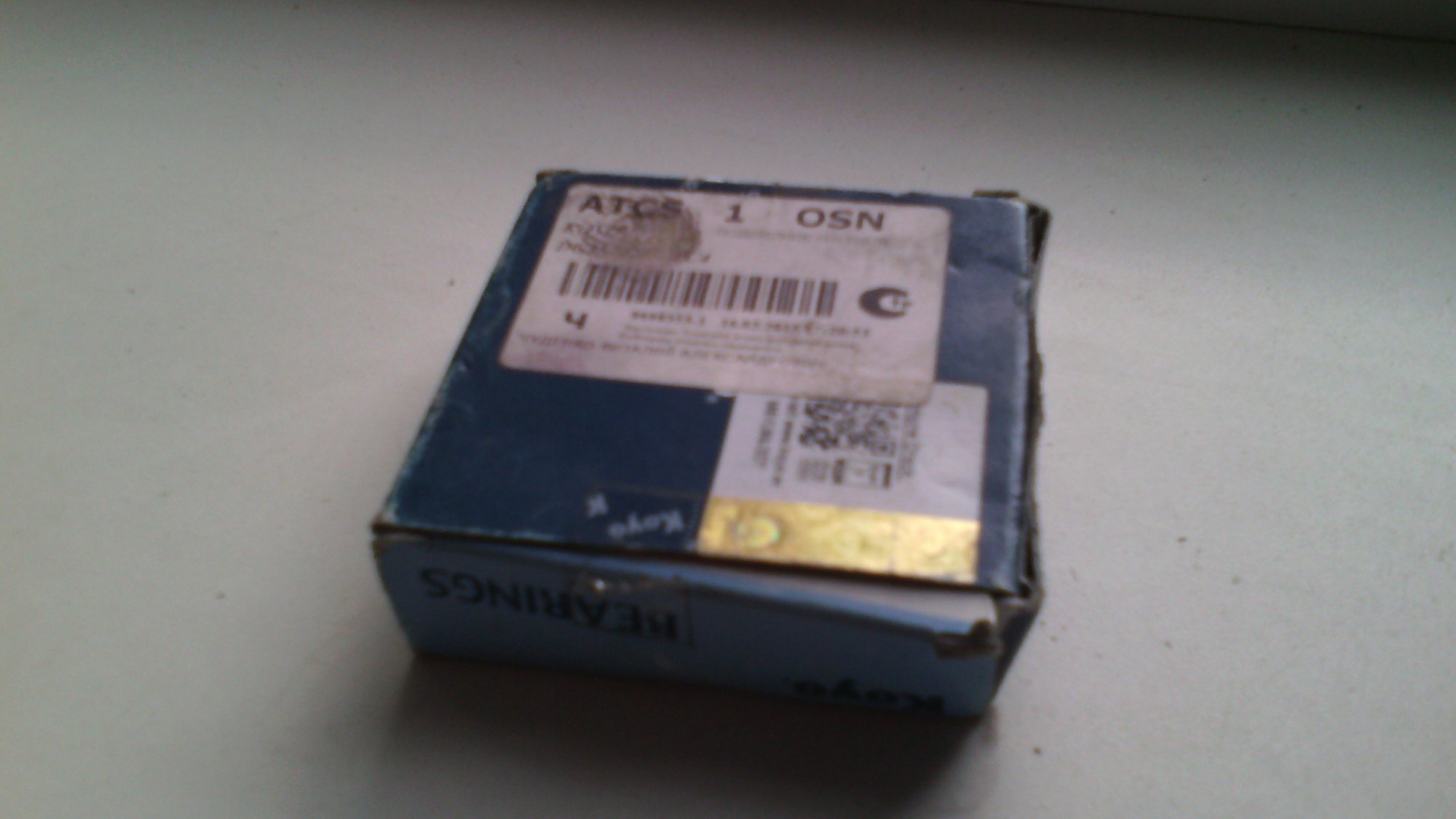

Доброго времени суток! Чё за фигня??? полуосевой подшипник меняю каждые 5-10 тыс.км пробега!
Оригинальный сузуки 09269-35009 стоимостью под две тысячи покупать душит жаба, тем более что внутри лежит Коуо DG357222DWC4. Покупаешь Коуо за 500 рублей через месяц-два начинает давить трансмиссионку, причём вывесив колесо, люфт не обнаруживается, а вот достав полуось явно чувствуется осевой люфт и немного поперечный! За 2015 год вчера сменил третий раз подшипник! Надоело уже!
Неужели так только у меня? Может кто то другие подшипники ставит? Может я когда сажаю втулку на горячую отпускаю закалку подшипника на полуоси? Помогите, ибо ситуация патовая!

на сезон, при бережной эксплуатации. Думаю что разные Койо.
