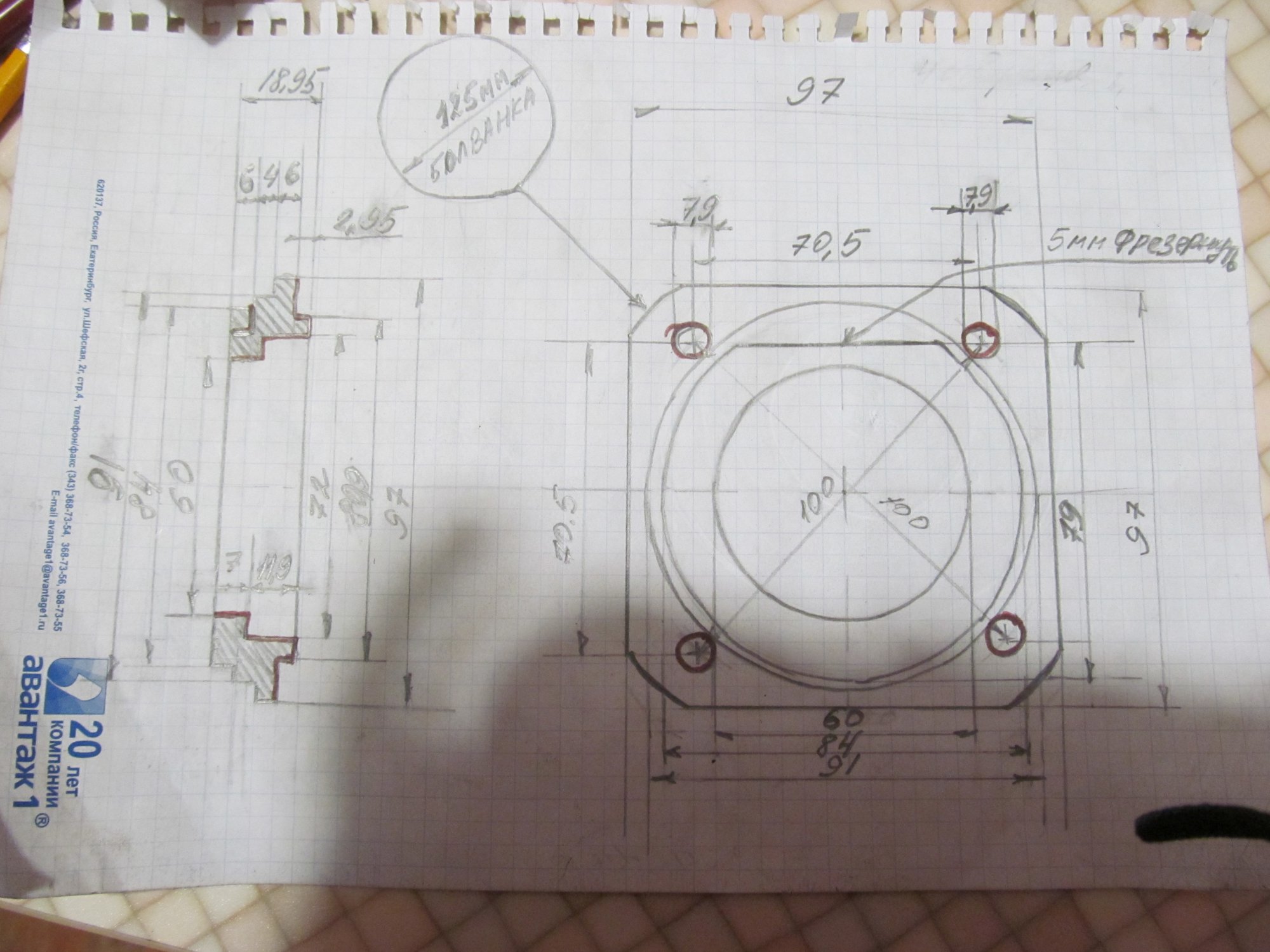

))) вот молодец, а я сразу и не догадался. закажу одну и наточу несколько прозапас. спасибо! вот только подскажи из какого материала, чтобы облегчить работу токарю?[DOUBLEPOST=1429877579,1429876726][/DOUBLEPOST]народ, направьте меня так сказать в нужное русло и подскажите имеет ли смысл проработать слд вариант: http://domoseda.net/double_bearings/ - прочитал, здесь ребята все грамотно сделали. но я не хочу заморачиваться дисковыми тормозами. что мы имеем из данного материалл:
1) номер подшипника
2) внешний сайльник
осталось изготовить запорную шайбу(в принципе математически можно вычислить размеры), только не круглую как у ребят, а по форме(крепления к крышке) самиковской, чтобы колхозить с барабанными тормозами
а может уже есть такая работа, тогда прошу дать ссылку. точить полуоси не вариант для меня(тут кто то выкладывал по установке двух рядных с расточкой)

может объединим усилия:
1)по сути у нас есть внутренний диаметр куда прессуется внешний сальник.
2)осталось только глубину запорной шайбы вычислить куда заходит часть подшипника. народ по ссылке пишет что подшипник на 9мм выпирает из тела чулка моста. глубина запорной будет именно эти самые 9мм?
больше в принципе неизвестных нет. сделать чертеж 10мин, токарь есть[DOUBLEPOST=1429909862,1429909573][/DOUBLEPOST]стоп, а толщина щитка 3мм если не ошибаюсь. то есть уже минус 3 мм. и вообще если будет зазор между запорной и подшипником, насколько это критично для узла?
не разбирал сей узел, поэтому как то плохо представляю всю работу. только теория
к сожалению что бы получить на выходе изделие не требующее доработки 10 минут не достаточно.
вот, чертеж под 2х рядный подшипник,
его можно взять за основу, как видно из темы шайбу потом по месту подгоняли, поэтому нужно учесть этот опыт и все просчитать, я щас занят свапом, а потом уйду на сессию, так что мой вариант шайбы появится не раньше июля:(
Парни не забывайте ,как я писал добавить 1мм. к размеру 11,9мм., к размеру 18,95 так же 1мм и к 4мм. +1мм.(левый эскиз)
