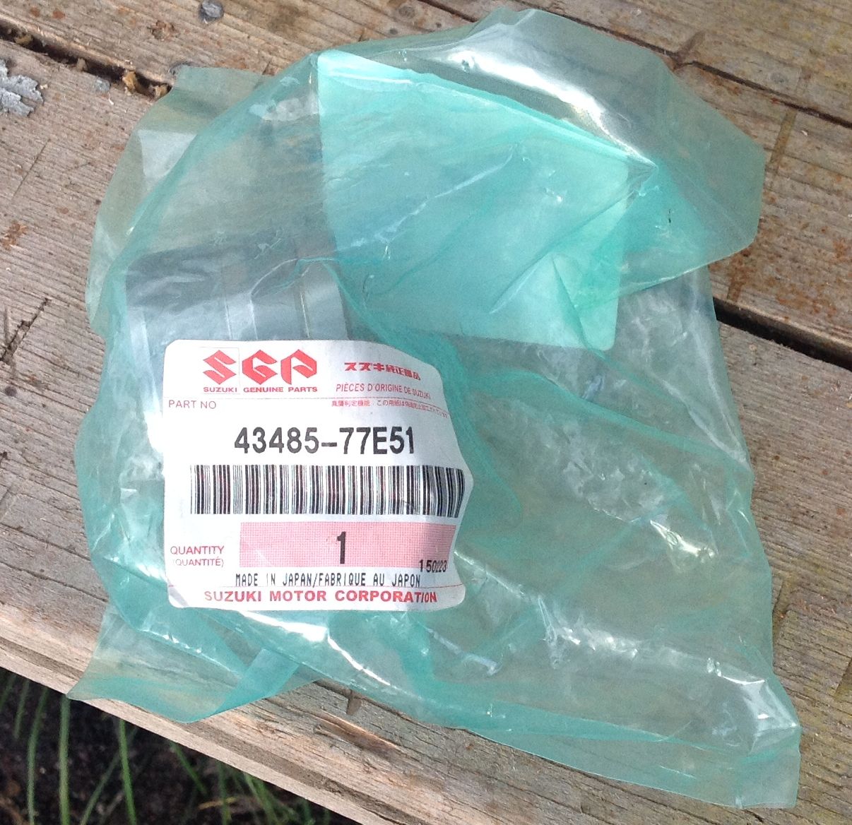

Для машин с АВС - оригинал 43485-77E50 заменён на 43485-77E51 - 1062,67руб
... :) С ув.wge
Сегодня на собственной шкуре убедился, что тут ошибка.
43485-77E51 - для машин БЕЗ АБС ((( 1000 руб в мусор ((
Для абс-ных машин нужен артикул: 43485-76J00
Vtulka.JPG для наглядности - фото заказанной железки, и
как выглядит та, которая нужна на самом деле.

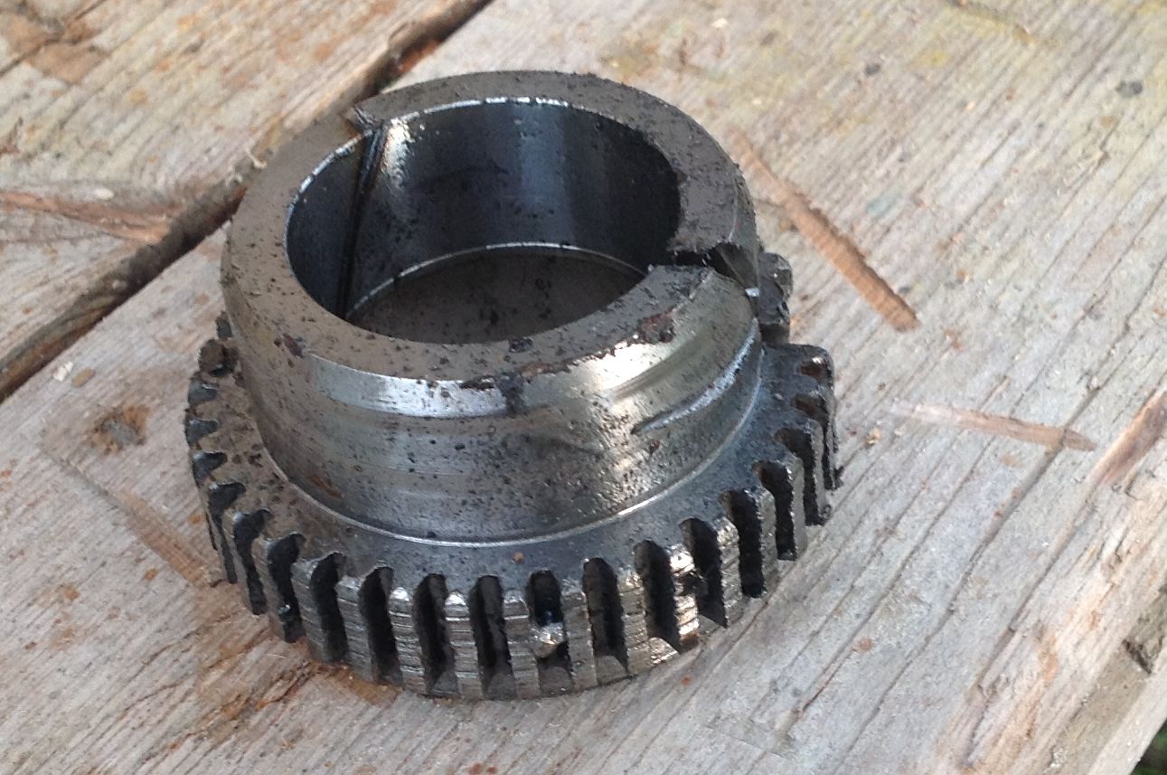

Обе втулки на фотах для АБС-ных машин! Разница в том. что нижняя выполнена сразу с гребёнкой датчика, что делает её дороже и не практичней, а верхняя - более практичный вариант, где гребёнка снимается.
Вот и фсё...[DOUBLEPOST=1436742554,1436742207][/DOUBLEPOST] Фото013.jpg
Качество, конечно, не алё, но разглядеть можно.
Вот такие втулки на наших Джимах...

Ещё внимательнее посмотрел- в оригинале стояло неразборное кольцо с шестерёнкой.
ilyushka
пенсия
11 Сентябрь 2008
1,681
630
Камчатка
С Экзиста и Мегазипа покупалось уже оригинальное запорное кольцо, но оно без звёздочки. Может, на материковские официалы не заморачиваются и неразборные ставят - не в курсе.

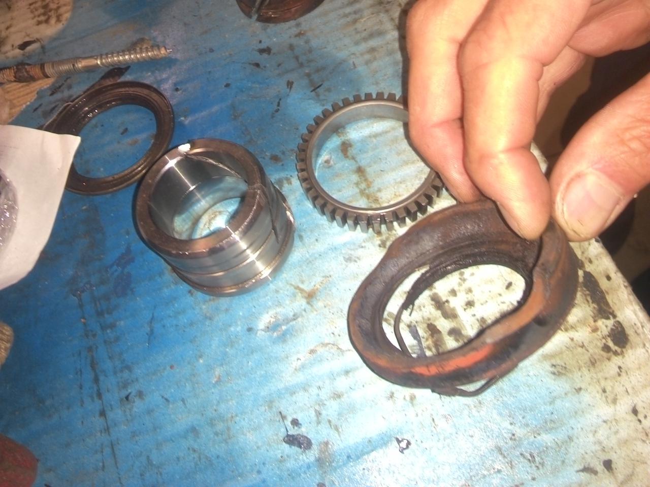

пришлось гнать в сервис - убиты были вусмерть задние подшипники IMG_20150817_133607_776.jpg

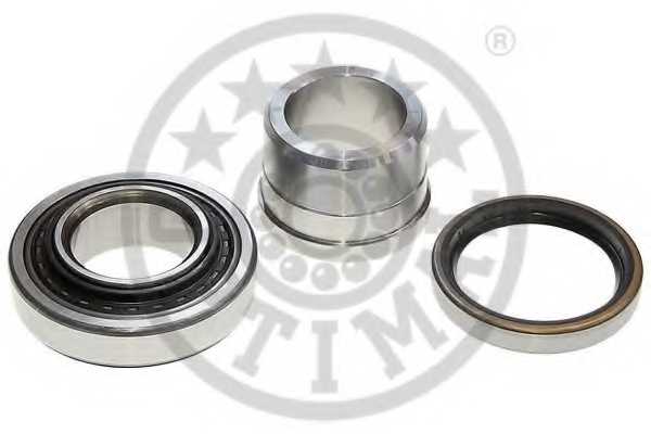

Добавьте пж, в первый пост, есть комплект Optimal 972732 (подшипник, сальник, запорное кольцо) для машин С ABS
нашел случайно)
