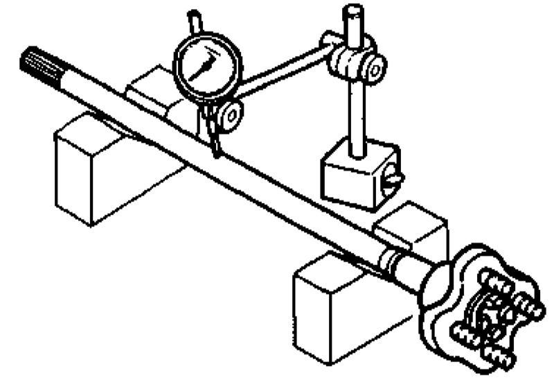

поведаю свою историю: за год приходилось менять левый полуосевой подшипник раз 5 (годовой пробег - 40 000 км)!!! При том, что грязевые ванны принимал умеренно... Оказалось - гнутая или заколдованная полуось! Поставил контракт - полгода полёт нормальный тьфу, тьфу, тьфу...
А кто знает допустимое биение длиной полуоси? Не нашел такого в мануале.
-0,2мм, не думаю,что отличается от других полуосей, биение фланца 0,08мм.
Проверить можно по этой картинке.

Биение не так проверяют, надо крутить на призмах или на токарном станке с прикладывая индикатор со стойкой.http://mash-xxl.info/info/198642/
