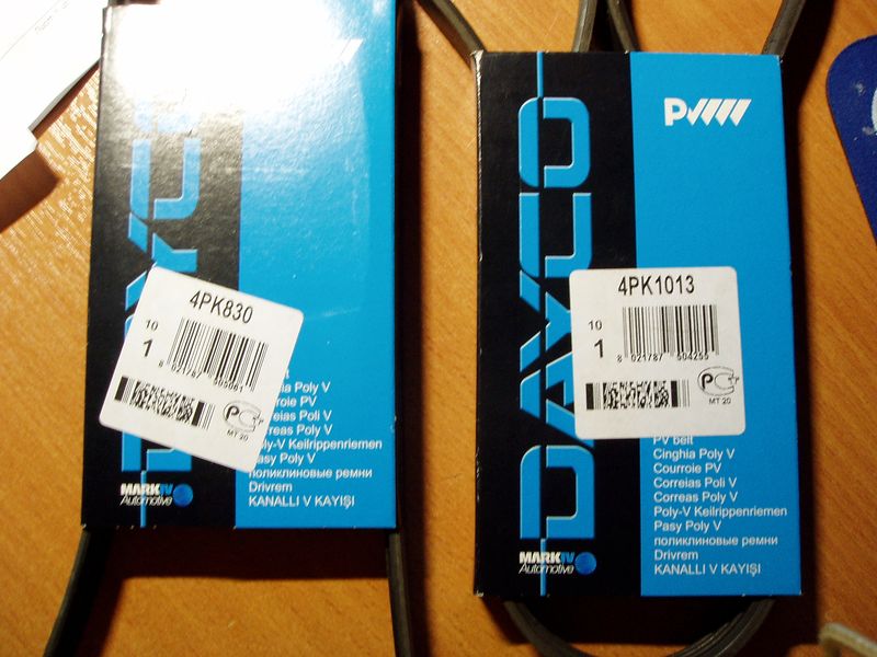

сменил оба ремня только на оригинальные,
Давно пользую поликлиновые ремни Dayco уже на 4-й машине, ни разу не было проблем, на esteem там правда один ремень на всё, отходил больше 150 т/км, и еще бы можно было оставить, но так как замена в полевых условиях крайне затруднительна, решено было не ждать сюрприза.
