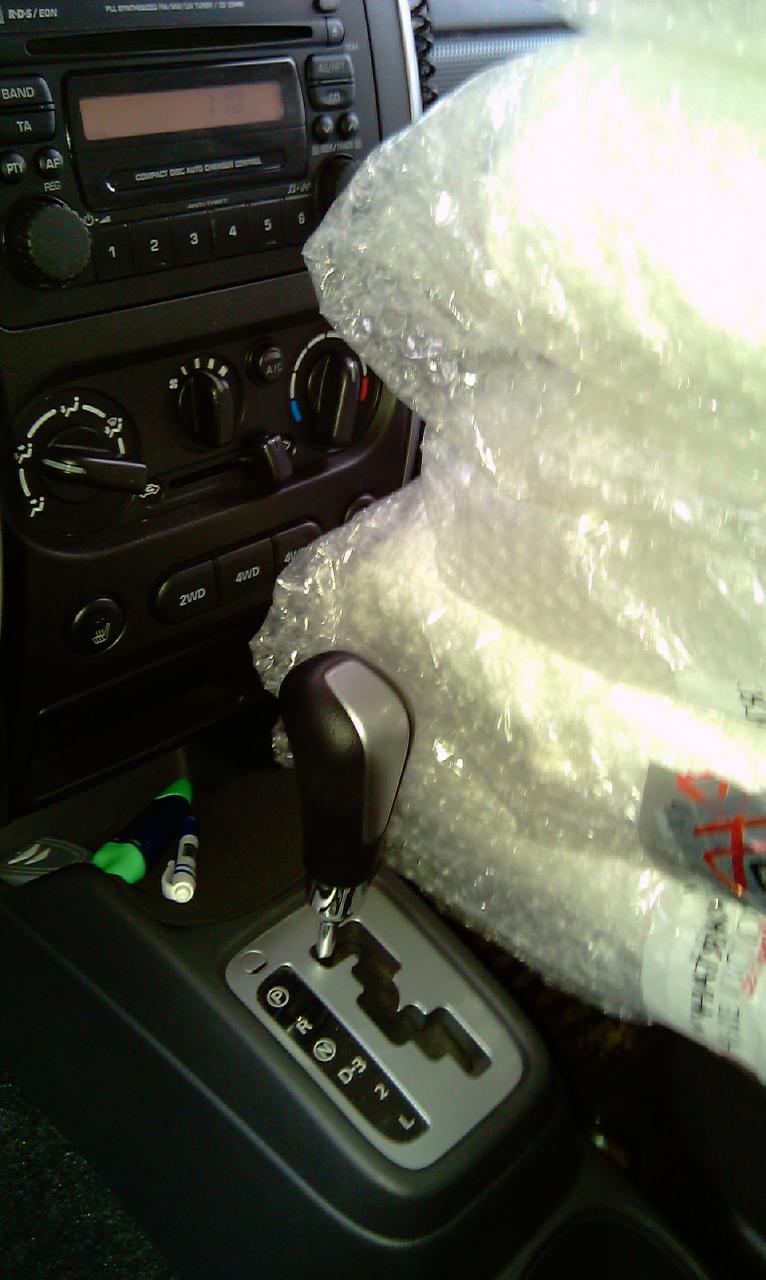

Всё!!! Нашел, что означают эти звуки: "Ты что делаешь, ИДИОТ!!!".
Сегодня нажал на тормоз, и стал ставить на "Р", рукой уперся в стопку натяжных потолков, и раздались 3 сигнала, потом вспомнил, что DV78 писал, когда мост не подрубается оно пищит 3 раза, и точно потолки упираются в кнопку 4WDL, вот он и пищит. И в тот раз было тоже самое.
