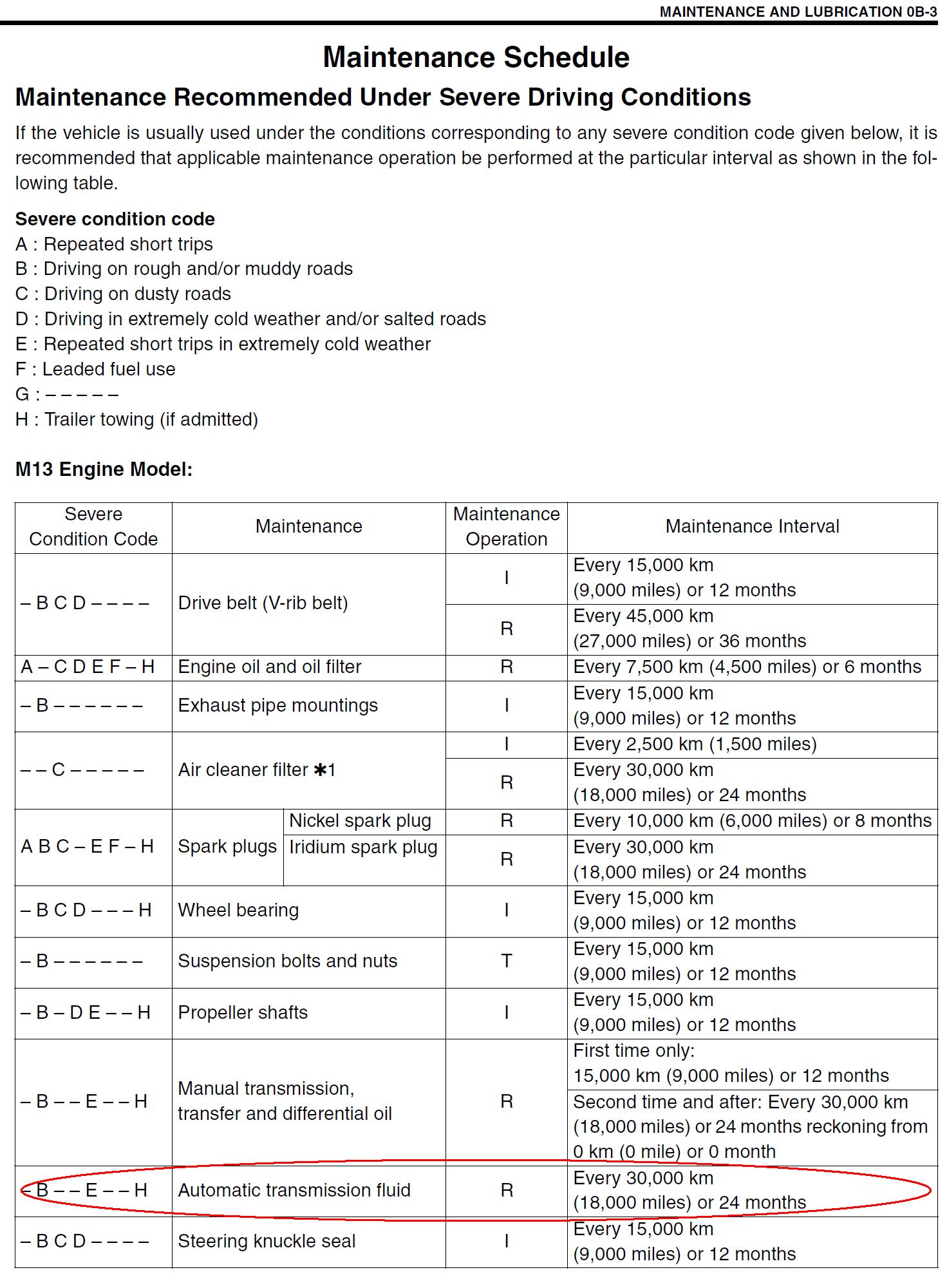

Пробег 100 всего, на 60 жижу менял.
При том что
Jimny '08 АКПП, зеленый, защиты от Ромы
Согласно сузучьего мануала, жижу полагается менять раз в 30 тыс.км или каждые 24 месяца, смотря что наступит раньше.
Это при нормальных условиях эксплуатации. Ни один автопроизводитель, кроме отечественных, российские условия нормальными не считает.
А для ненормальных условий мануал рекомендует уменьшать интервалы в два раза.
В букваре от Легион-Автодата 160 т.км указано было..
Дык никто не оспаривает красот легионовского букваря...
Легионовская брошюрка - 389 страниц, включая обложку и пару вступительных страниц, оглавление ессно. И это всё на "Модели с 1998 года, двигатели G13B и М13".
Родной мануал только на модели с М13 и К9К, за минусом рулевого, подвески, карданов, механики и систем охлаждения обоих моторов, переднего и заднего дифференциалов и всякого иного по мелочи - 1014 страниц.
Ну и, тащемта например, страница из этого мануала.
Расшифровка кодов условий эксплуатации (первая колонка):
В - езда по похой и/или грунтовой дороге
Е - повторяющиеся короткие поездки при очень низких температурах
Н - буксировка прицепа
Расшифровка кода операции технического обслуживания:
R - замена

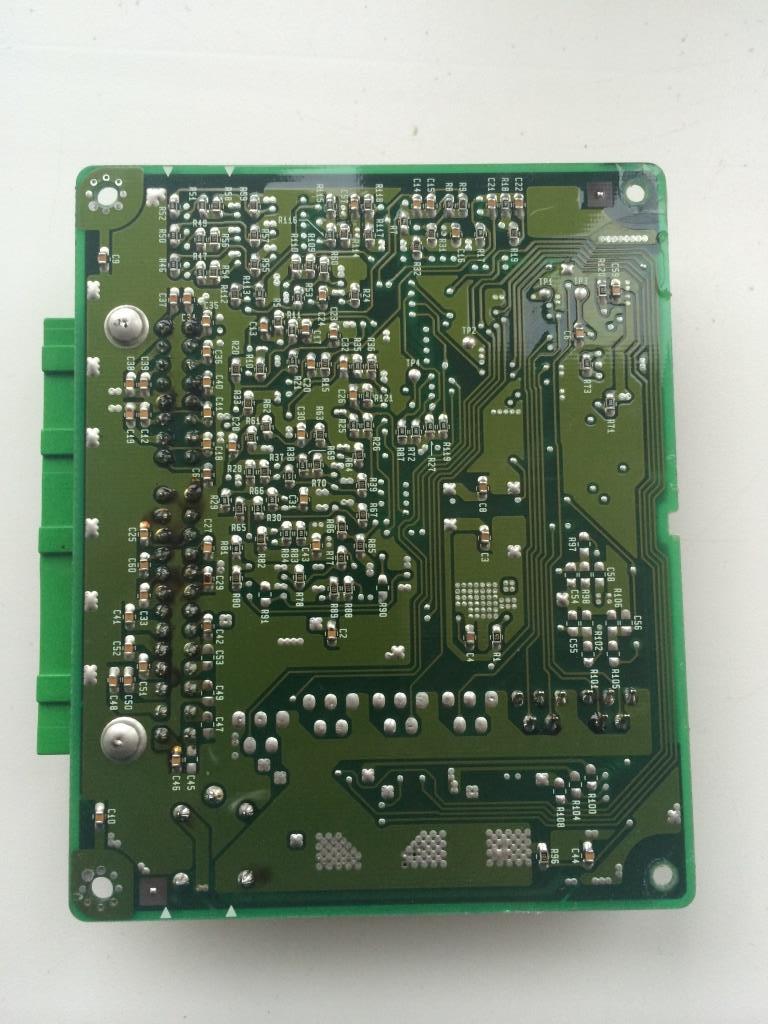

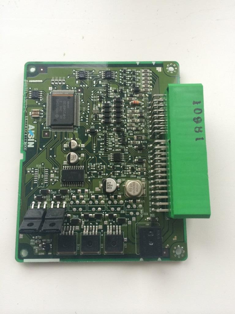

В общем отдал знакомому электрику, он пропаял ножки которые идут от колодки на подключение фишек, и еще пару крупных контактов. Но результата это не дало((( Вот на всякий случай сфотал с двух сторон, может кто покажет сто еще можно пропаять)))
