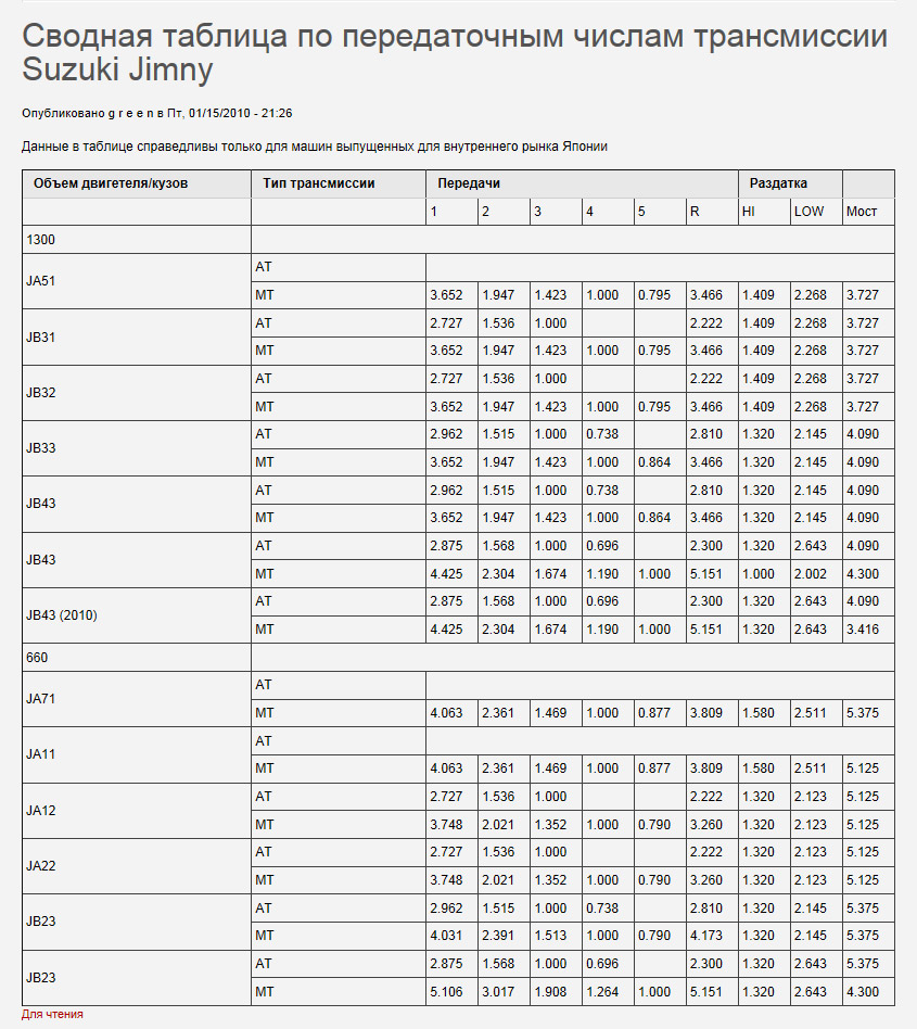

Подскажите такую вещь.
Купили на форуме раздатку вроде как от старого автоматного джимника, поставили на 33w 2000 г. в. АКПП. Ставил не специалист, говорит, за час уложился.
Теперь у него на скорости 70 км\ч - 3000 об\мин.
Что это такое может быть?
Неправильная установка?
Или какая-то особенная раздатка?

А поставили на механику?
Artrom
9 Декабрь 2007
5,428
1,266
Старая Русса
У меня голова дырявая, так я и не дошёл до этой темы на своём Джиме, вот и не запомнил. Ставят на механику автоматную раздатку и получают понижение.
Поищи про ПЧ темку, там всё указано. Помню только, что на праворуких не прокатывает, там ПЧ одинаковое у автомата и мех. и по годам какая-то особенность.
Хотя знаюшие наверное подскажут.

либо круто повезло и досталась раздатка и Зеаловским китом, либо это раздатка от самца

Не от самца. От самца просто так ЗА ЧАС не поставишь на Джимни. К тому же у него подошли фланцы, а у самца фланцы совсем другие, промкардан надо укорачивать и т. д. и т. п.
