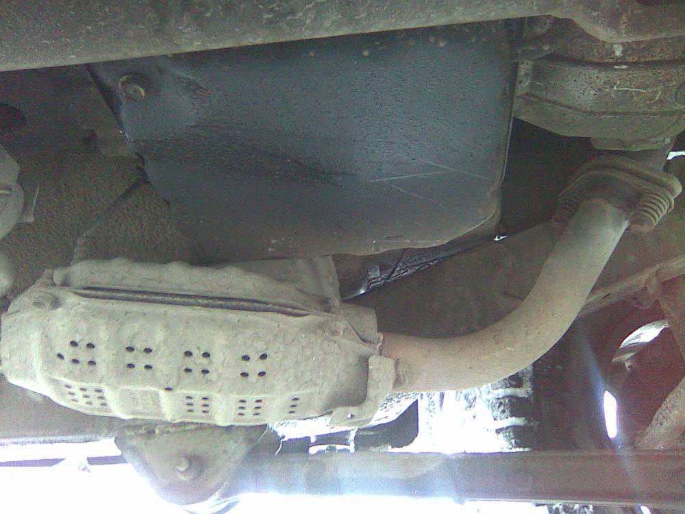

Вот что еще насторожилоо оченьь так это то что катализатор находится прям под поддоном АКПП, а катализатор пипец как нагревается, вот это не радует конечноо, дополнительный нагрев, а еще на бездоре!!!!! + на фотографии видно что поддон подозрительно масленнисто и глянцево черный, от чего это так(как будто подпалили)???? От нагрева катализатора?? или ..........

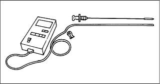

Вот нашел какой то девайс для проверки уровня температуры на фото2=)))))))))
скорей это гриль от катализатора, немного жирная грязь запеклась, может порошочком потереть?
А может там сплав другой и он темнее у автомата? У кого как? Я щас просто очень далеко от машинки.
И еще, если бы это было от декстрона, то проявилось бы имхо в первую очередь не цветом поддона, а цветом самого декстрона. Правда опять же чистым поддон я не видел ни разу. После покупки сразу в грязь и пока, тьфу три раза, не было повода мыть.

Даже не знаю что думать, другая часть поддона светлая, которая как видно прям под катализатором!!!
по фотографии похоже там где светлее, прямо напротив раскаленной трубы, просто поверхность подсохшая, а со стороны съемки влажная и с маслом слегка. масло или подтекало или подтекает немного. какое масло, да и масло ли, по фотографии трудно судить.
