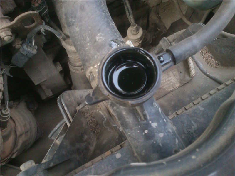

Я так понимаю был недостаток ОЖ? Поясните вопросы про уровень в радиаторе.
Еще скажите: за какое время холодный двигатель прогревается до момента закипания на ХХ?

если без движения не обращали внимания, а если ехать то где-то за 15-20 минут все зависит от скорости. И еще это может показаться наглостью если есть возможность пришлите фото с тем на каком уровне у вас ОЖ в радиаторе. НУ ЭТО НЕ ЕСЛИ НЕ СЛОЖНО. ЗАРАНЕЕ СПАСИБО. Мое мыло tatarenkodenis@gmail.com

С утра, не заводил еще:
