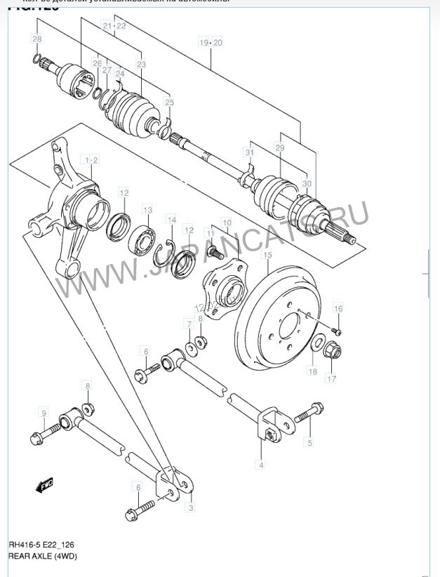

Поздравляю! По вопросам: колодки менять можно самому, так же как на классике жигулях. Т.к полный привод в подшипники я б не полез, надо снять ступицу всю, датчик АБС можно сломать если не разбирать пол багажника, чтоб добраться до его разъема.Привет всем форумчанам неделю назад стал счасливым обладателем лиана седан 4wd машина была не ухоженная по этому есть вопросы!
1 ступичные подшипники задние и калодки задние если можно поменять самому как это делать и куда пойти по этому форуму чтоб посмотреть фото?
2 ролик натяжной также как самому поменять и если есть фото где их искать?
Навыки работы с железом имеются но в наших машинах а в иномарку без совета лезть боязно!
Заранее спасибо всем кто поможет!
