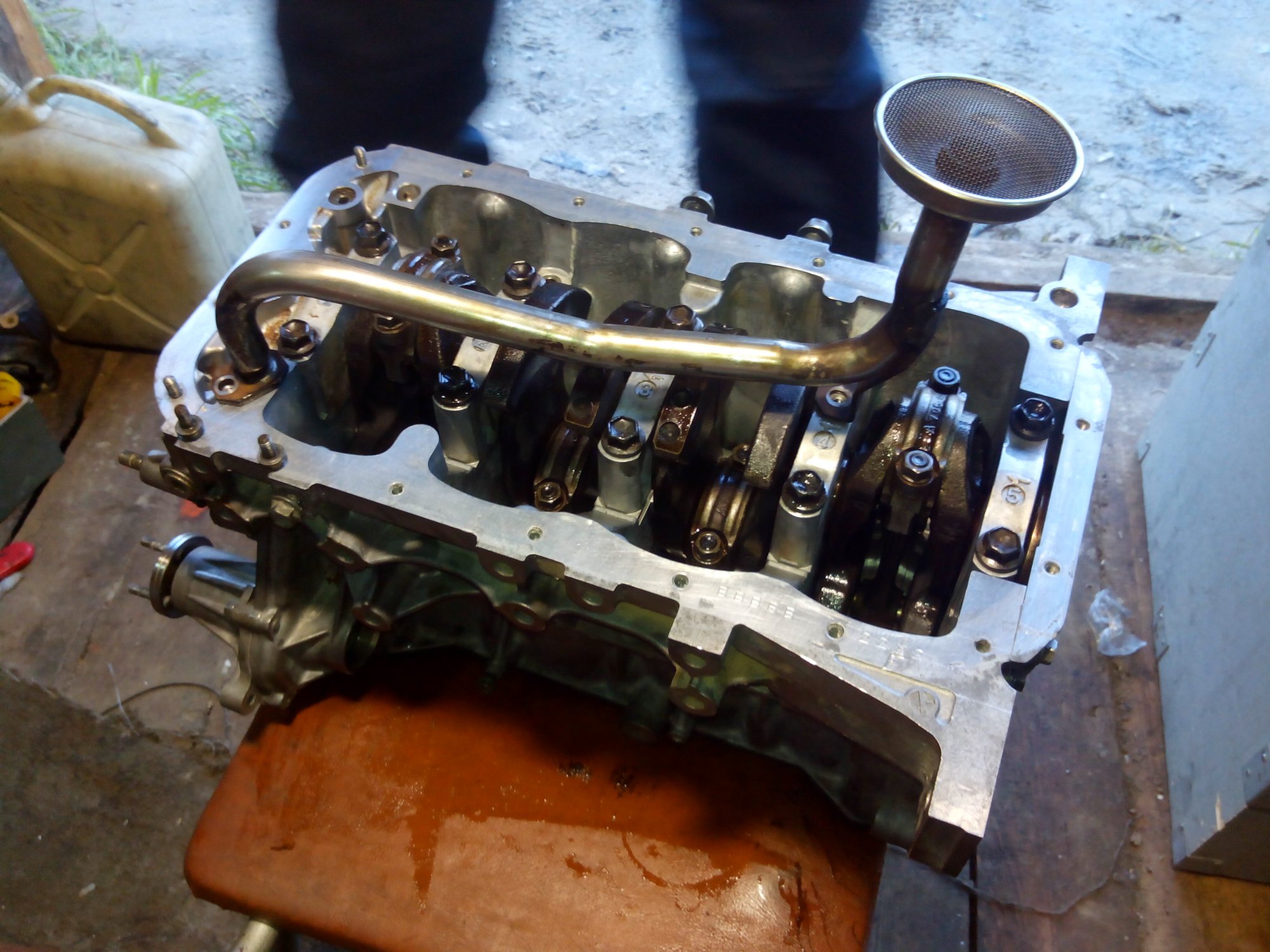

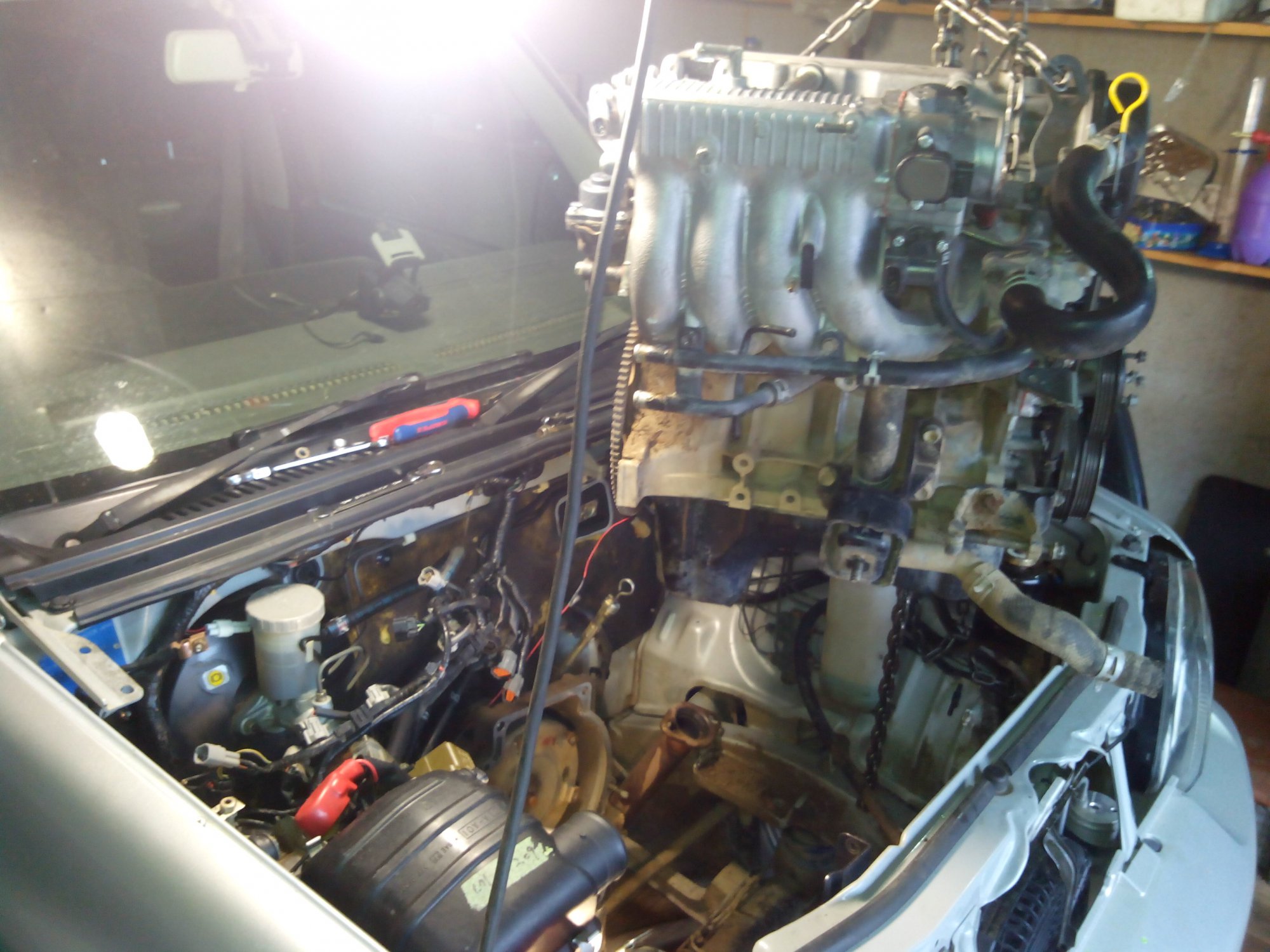

Собрав в кучу необходимые запчасти и расходники, решился снять и перебрать двигатель. IMG_20140705_185526.jpg IMG_20140706_213732.jpg IMG_20140706_214408.jpg IMG_20140708_195647.jpg IMG_20140708_202038.jpg IMG_20140708_222536.jpg IMG_20140710_224331.jpg
Почему залез? Замер компрессии показал разницу между 10.5 и 9.5 в цилиндрах. Плюс низкая динамика и большой расход топлива.
Начал как обычно с мытья подкапотного пространства.

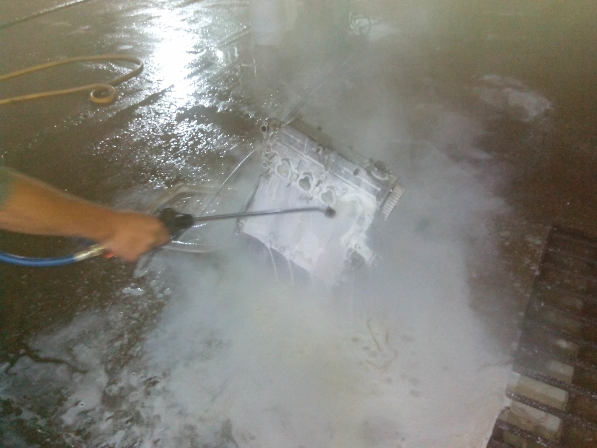

Далее снял двигатель и отвез его на мойку.

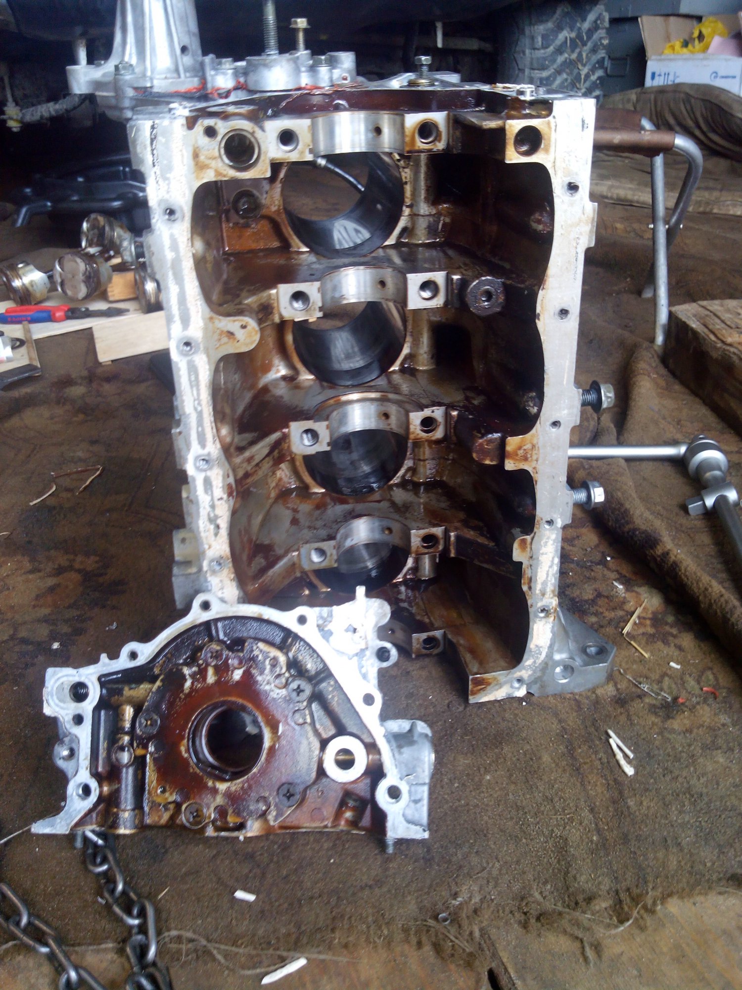

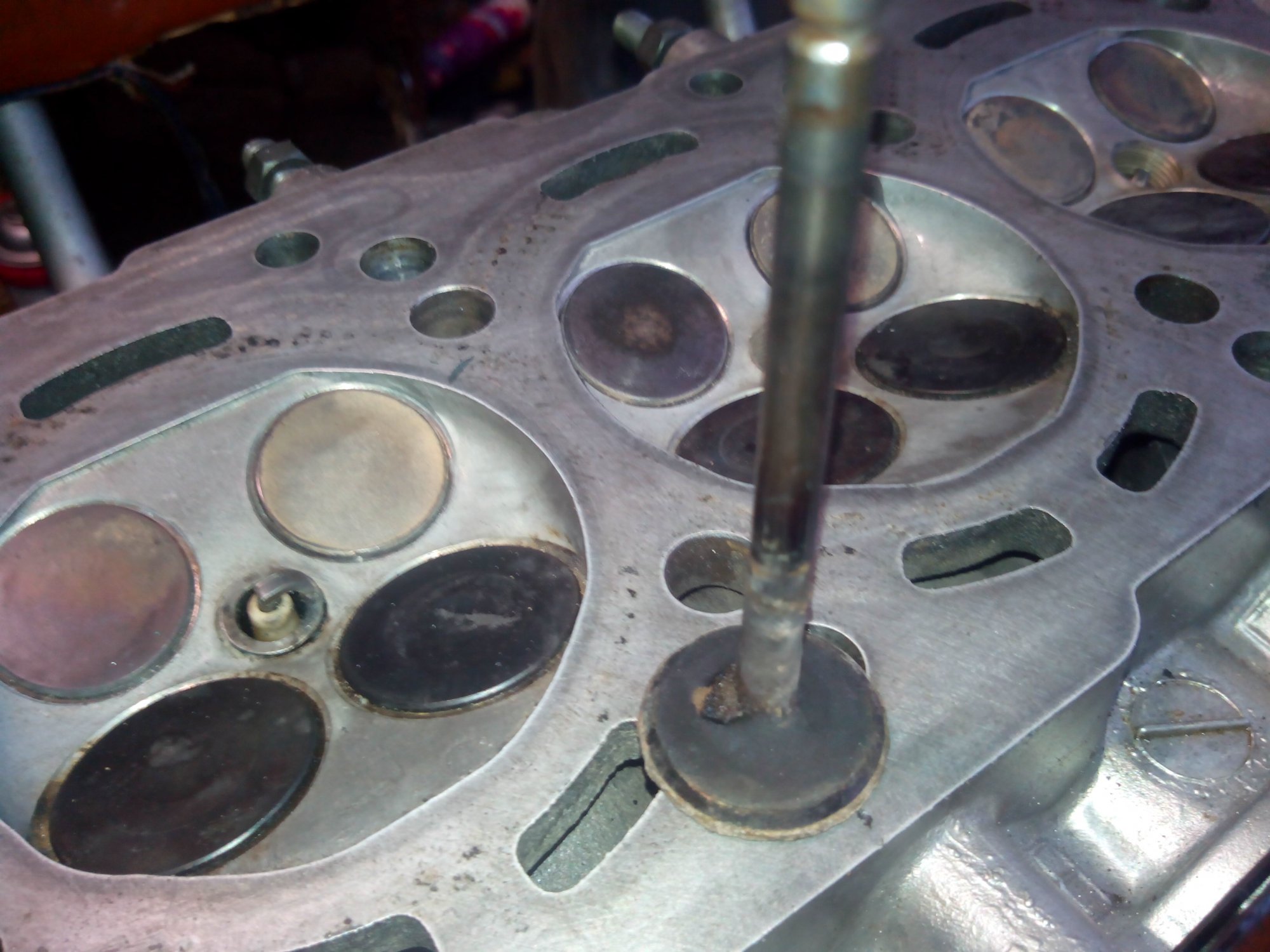

После чего разобрал. Нашел косяк прежних мастеров – уродцы перепутали и установили наоборот упорные полукольца. В результате коленвал не смазывался толком. Здорово закоксовались клапана. Больше криминала не обнаружил.

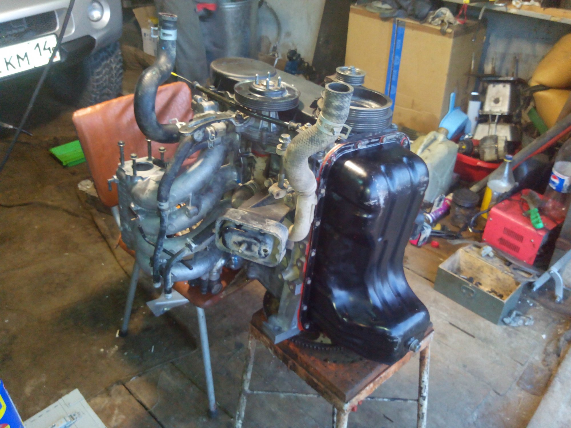

Помыл уже отдельные элементы двигателя, притер клапана, собрал движку, заменив вкладыши, сальники и кольца.
Результатом доволен. Работает тише, ровнее и динамичнее. После пробега 200 км, когда колечки притрутся - проверю компрессию……
Как оказалось нет ничего сложного. Главное иметь качественные запчасти, динамометрические ключи, и работать в чистоте.

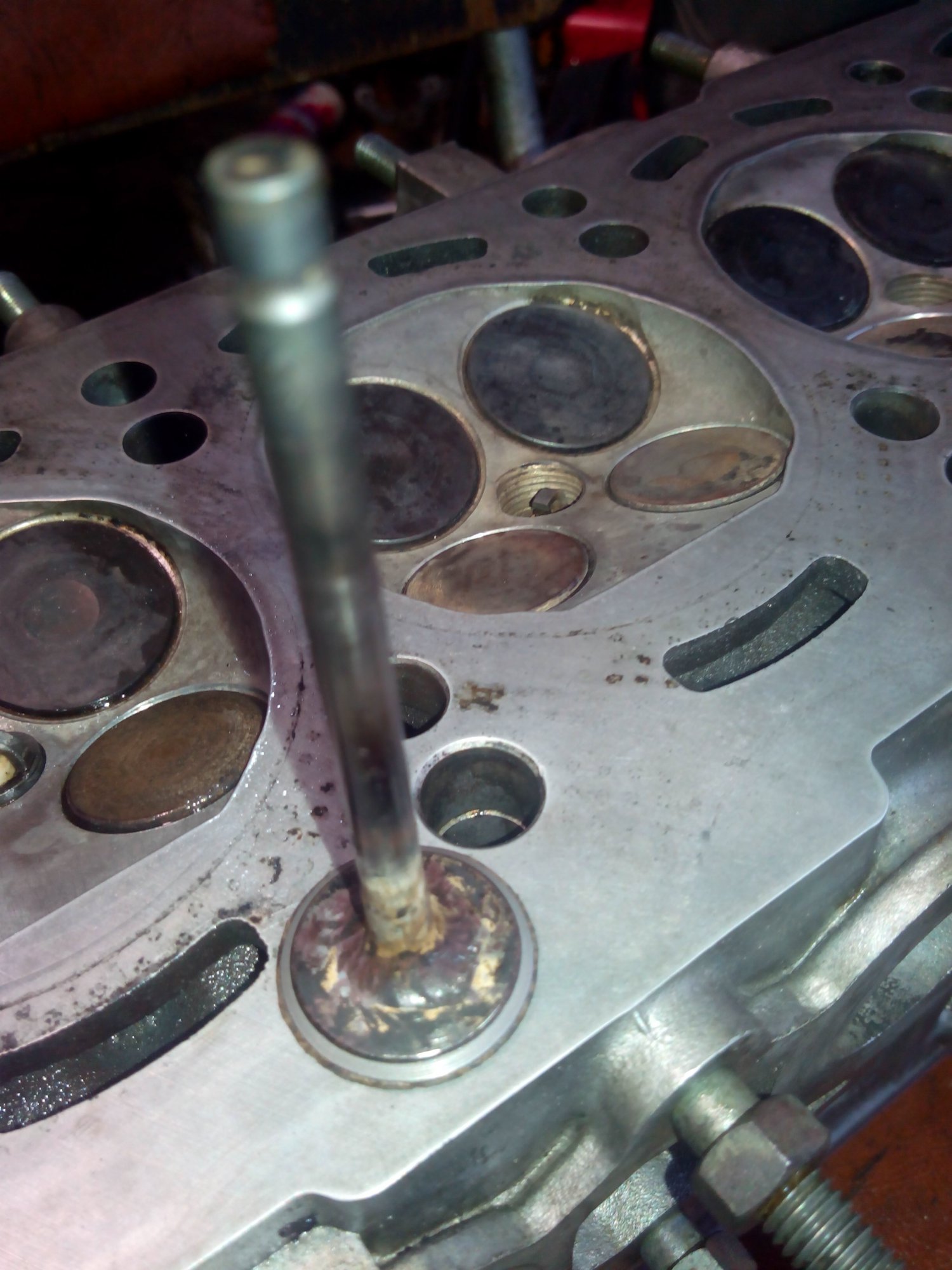

Как убирал нагар с клапанов?
Отскребал нагар монтажным ножиком :). Он достаточно легко убирается. Далее притирка. Есть мнение, что хорошо помогает химия - раскоксовка. Но я не пробовал.
От себя могу посоветовать тем, кто будет ремонтировать G13 с пробегом выше 200 000 - покупайте новые выпускные клапана. Я на двух своих пару глубоких раковинок так и не вывел.... Криминала нет, но неприятно... Знал бы - купил заранее новые выпускные.

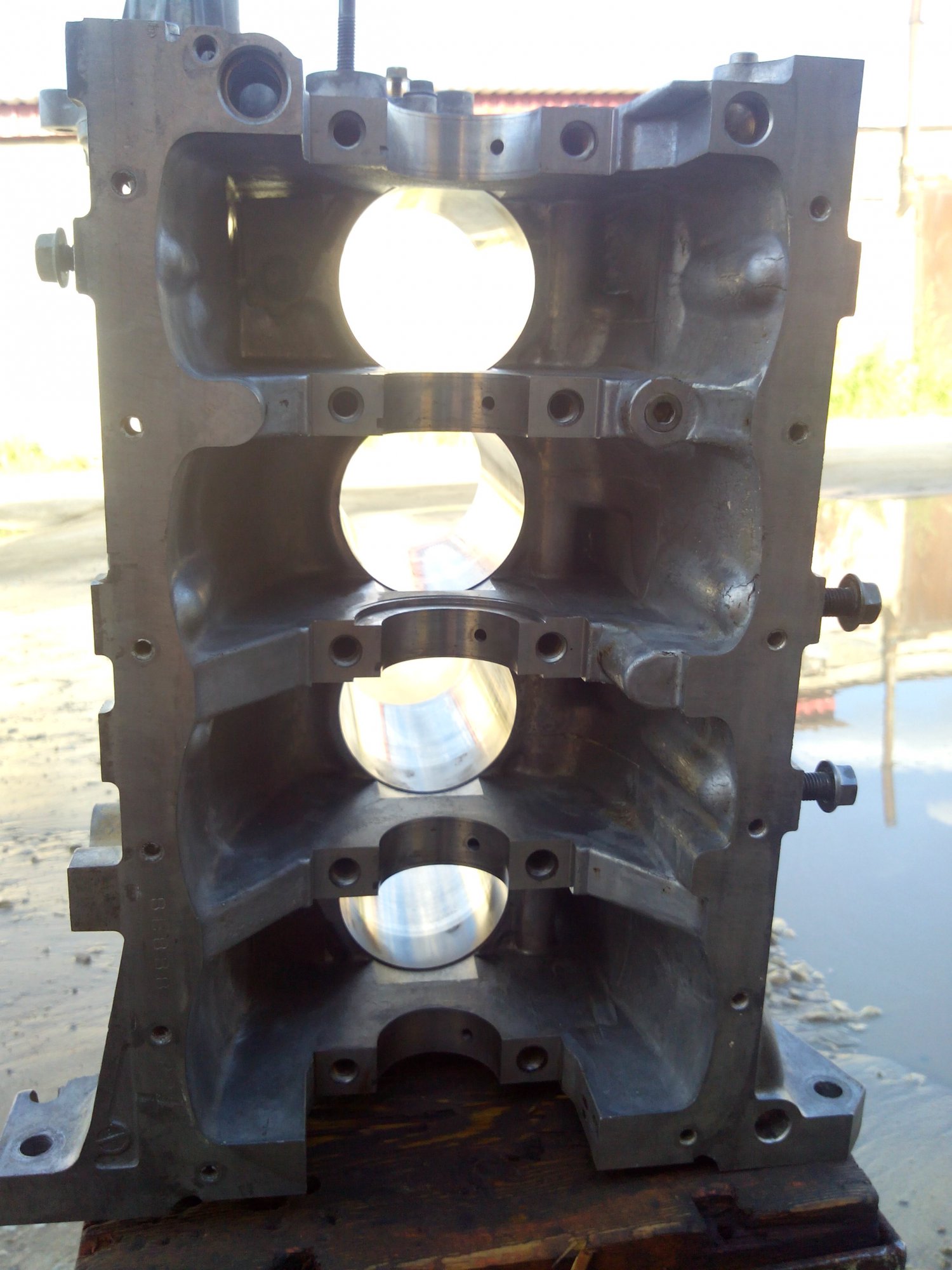

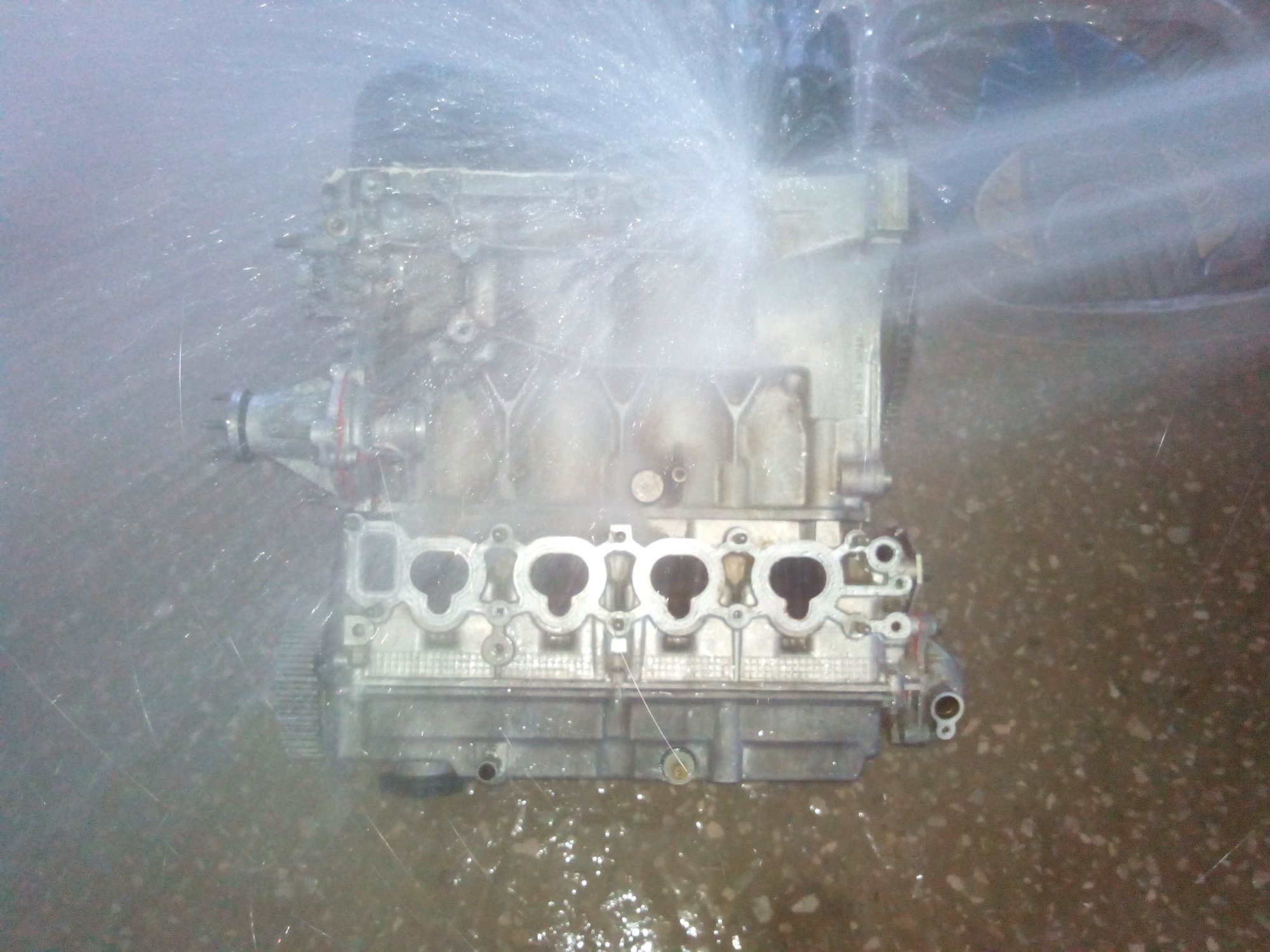

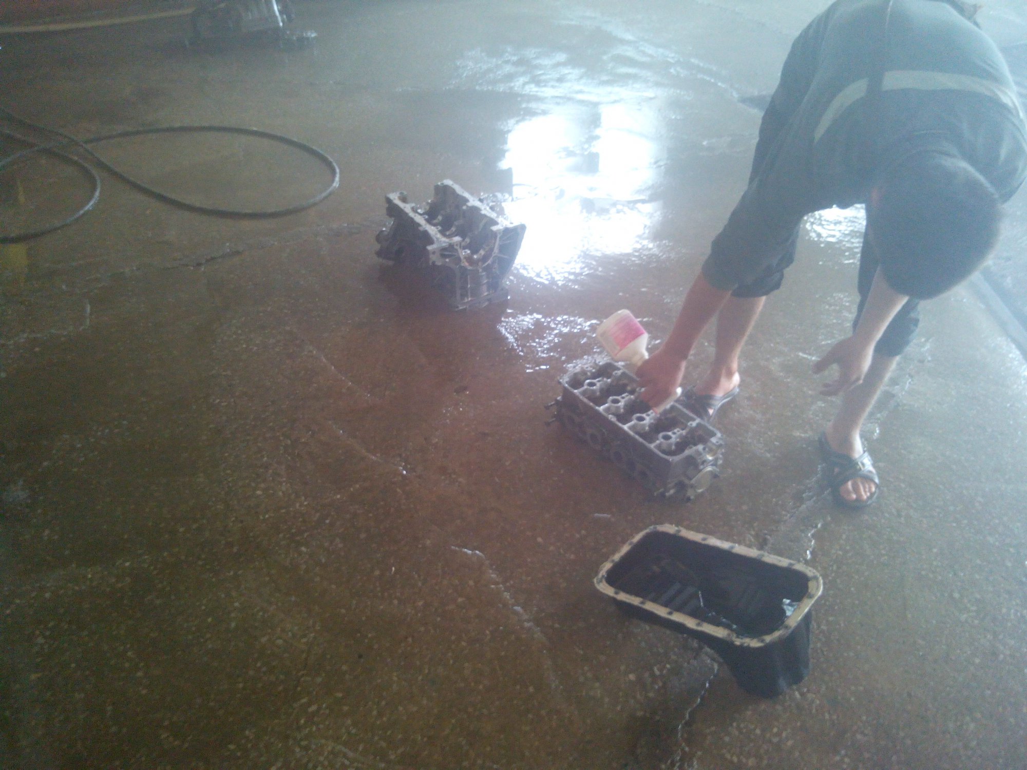

Чем отмывал ГБЦ и блок? Они на фото выглядят как новые! Мне мыли в автомате, так отмылась далеко не вся грязь. Слышал еще пескоструйку делают либо ультразвуком.

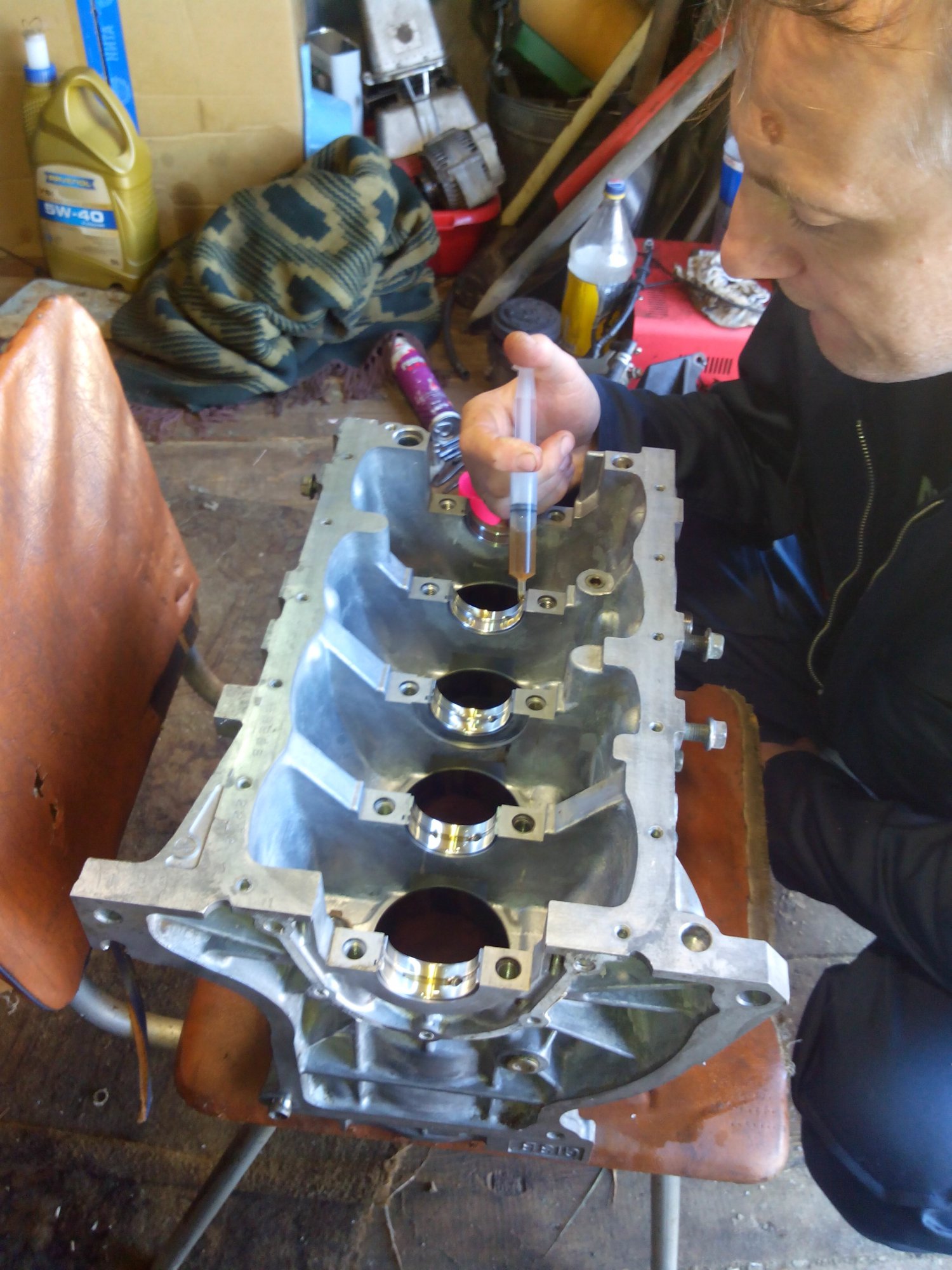

Я разобрал ДВС на узлы.... Блок( без коленвала), впускной коллектор (без ДЗ), головка (вместе с клапанами, но без распредвала и ГРМ). Поддон. Все отвез на мойку, где их горячей водой, керхером с химией помыли первый раз, потом Профам 1000 и опять керхером... IMG_20140705_220252.jpg IMG_20140705_220659.jpg IMG_20140706_161207.jpg Отдал мойщикам за 30 минутную работу 300 рублей и в гараж. Продул воздухом из компрессора все узлы и смазал гильзы в блоке (ржавеют моментально). Думаю, что керосином и щеткой,чтобы добиться подобного эффекта возился бы пару вечеров. IMG_20140706_153805.jpg IMG_20140708_195647.jpg
На последних двух фото - до и после........

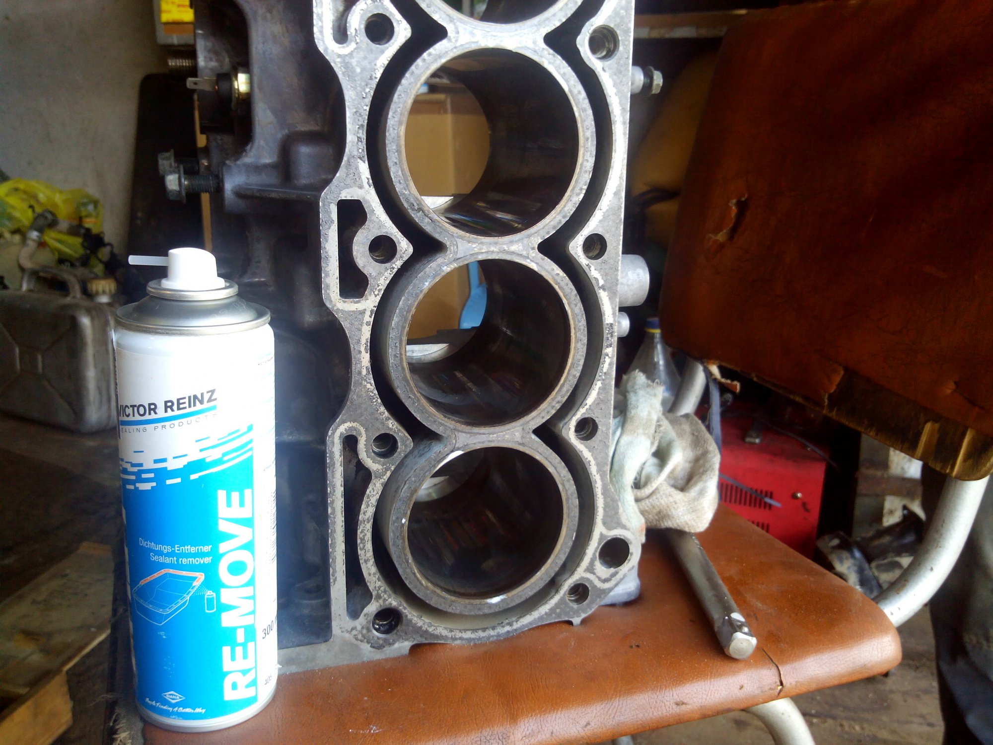

Для удаления старой прокладки используем химию.... Victor Reinz средство для удаления прокладок - растворяет остатки старой прокладки, которые потом легкими движениями руки стираются тряпкой. IMG_20140706_165759.jpg
