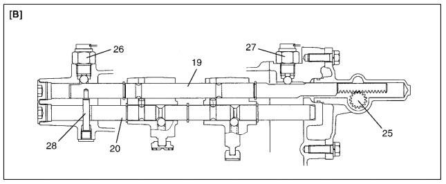

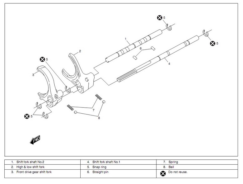

Сейчас сел изучать мануал. Вот некоторые интересные картинки:
Тут мы можем видеть, что датчик 4WD-L(№27), во всех режимах кроме понижайки катается по выемке, а на понижайке(шток №19 максимально влево) должен быть выступ.
На следующей картинке данный шток под номером 4. Никаких выступов после выемки я не наблюдаю(прямо как через отверстие от датчика смотрю)...:( Так же не вижу чем он датчик 4WD нажимает...
В общем пока в полной непонятке... Единственная мысль - провернулся(совсем чуть-чуть, быть можен на один зубец) вал сервопривода(3) или шестерня(2):
Кто разбирал данный узел? Как шестерня №2 садится на вал привода(3)? Там шлицы или шпонка?... Судя по нормальной работе раздатки, скорее всего шлицы. В общем грешу на то, что они провернулись(если зубья шестерни окажутся целыми)...
Повторный заход видимо уже на следующей недели буду делать, т.к. завтра придется заняться восстановлением работы пневмохабов... Поймал нежданчика после замены тормозных дисков на Витаровские...:(
MGK
18 Февраль 2008
786
127
С-Пб
Ответ: Опять полный привод, а точнее понижайка...
Виктор! Привет!
Чегой-то я не понял! Сразу предупреждаю, у меня проблем нет и раздатку не разбирал. Сужу по картинкам и по твоему же описанию.
Итак:
"Тут мы можем видеть, что датчик 4WD-L(№27), во всех режимах кроме понижайки катается по выемке, а на понижайке(шток №19 максимально влево) должен быть выступ."
А по-моему выступа и нет, и даже быть не должно! Просто кончается выемка или сфрезерованная плоскость. Кстати та же система и для правого (по картинке №1) датчика (4WD, как я понимаю) №26.
В положении 2WD шарик "висит" в выемке-лыске, а когда вал сдвигается влево (4WD и 4WD-L), то шарик уже елозит по цилиндрической части вала.
Скорей всего ты прав - или зубья (возможно только один) на валу съедены или шестерёнка болтается. Не сильно так...
Или я чего-то не догоняю?
Но, вообще-то, как говорится "суров ты во гневе"! Большой респект и уважуха!
Успехов!
Правильно, я просто немного коряво выразился, но по сути после выемки должен быть выступ(собственно плоскость вала)...;)

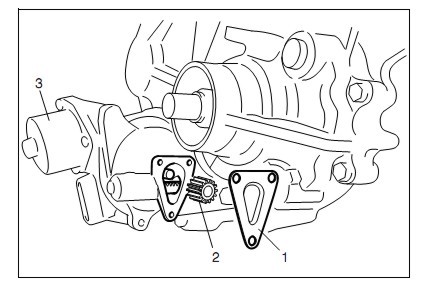

Неделю "игрался" с датчиком понижайки...:) Таки восстановил его работоспособность. Пришлось нарастить шток датчика примерно на 3мм.
Еще раз хочу обратить внимание владельцев электрических раздаток любящих принимать водные процедуры...
Датчик понижайки расположен ниже сливного отверстия раздатки и ориентирован вниз. А это значит, что если хапнуть водички в раздатку, а затем поменять масло - вода(она всегда ниже масла) останется в корпусе датчика. Морозной зимой(как эта) это с большой вероятностью может привести к тому, что замерзнув, лед подогнет контакты датчика и таким образом сместит момент его срабатывания. А рабочий ход у данного датчика всего около 1мм. Чтобы застраховать себя от подобной проблемы необходимо при замене масла выкрутить датчик и промыть его внутренности спиртом...;) Только шарик не пролюбите при выкручивании...
