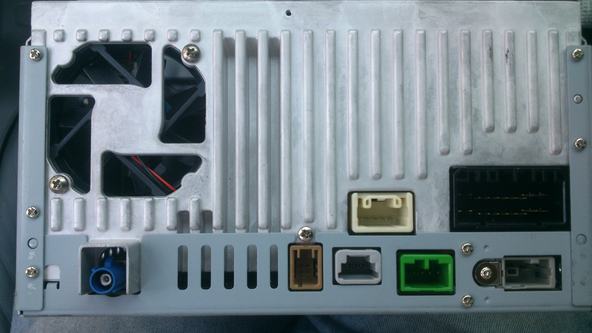

К сожалению, по фото задка так и не понял, идет один провод и на жпс и на радио-антенну или раздельные.
Провод насколько я помню один. А вот какой из разъемов (левый крайний или правый крайний коричневый) за что отвечает не помню. Какой то за FM, а какой-то за GPS.
Сегодня вечером если будет время зайду в базу Daemon посмотрю схему и отвечу точно...

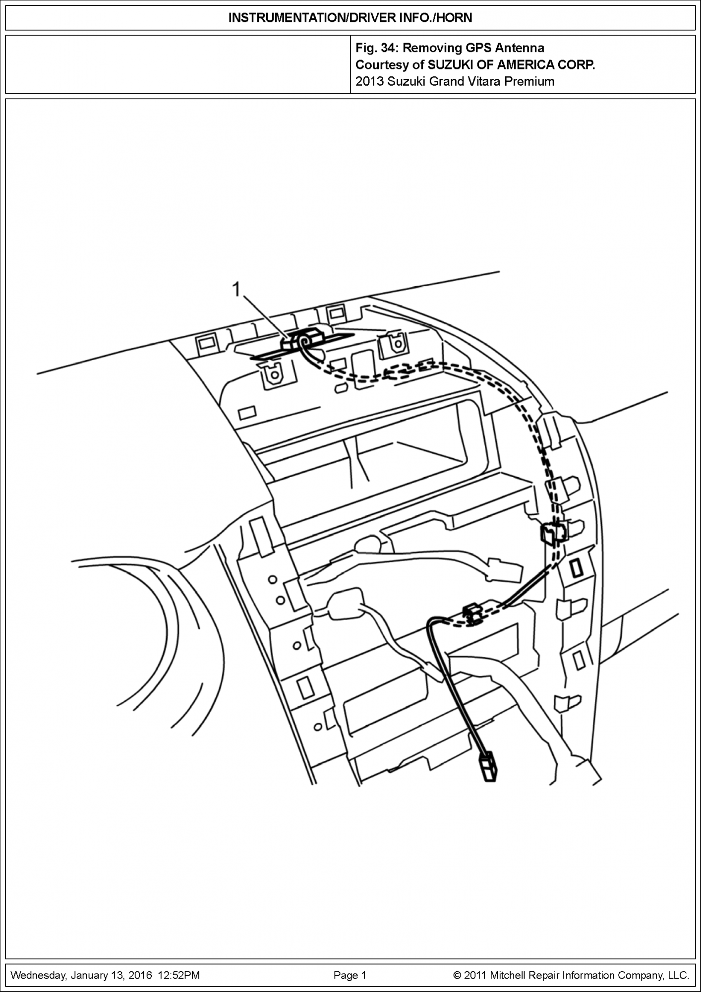

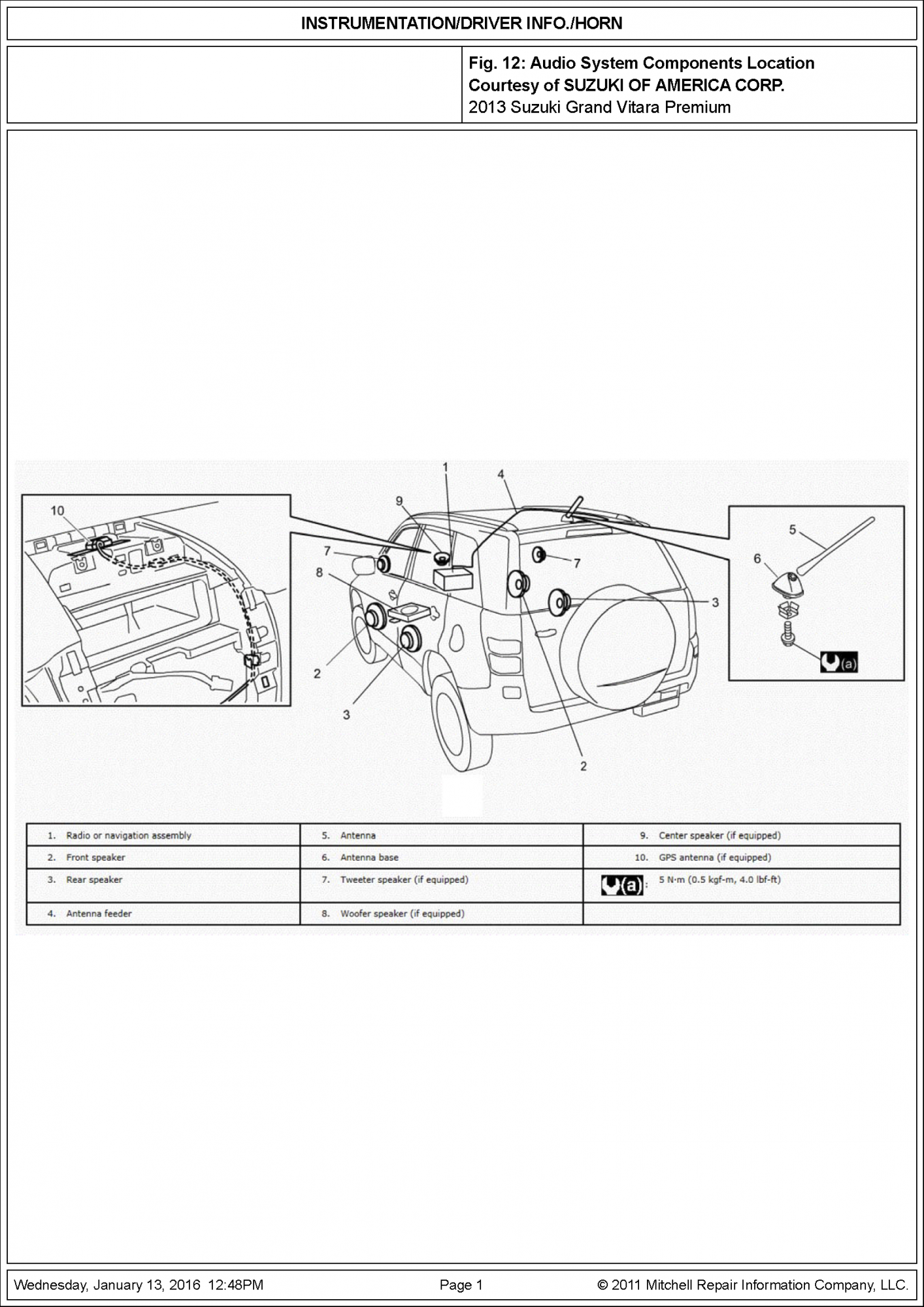

Судя по картинкам из Американской базы, антенна GPS отдельная и это синий разъём.

Отмечусь по проводам и цвету разъемов ибо сам устанавливал гарминовскую голову
вместо штатного (для моей комплектации) панасоника
GPS-СИНИЙ отдельным кабелем диам 3-4 мм
FM-какой то невнятный цвет-серо-коричневый что-ли(чисто коричневый- USB )
отдельным кабелем
по приему-все норм-недавно перевозил доски на крыше-штатный штырь выкручивал-
ухудшения приема не заметил-либо сигнал супер либо медведь мне на ухо наступил

Спасибо! Это хорошо что отдельный выход. Менять буду однозначно- у меня еще тач хрустит в левом нижнем углу при нажатии, но в теплую погоду только (сейчас перестал дефект проявляться). Попробую активную бошевскую поставить, посмотрю, благо цена вопроса не такая большая.
