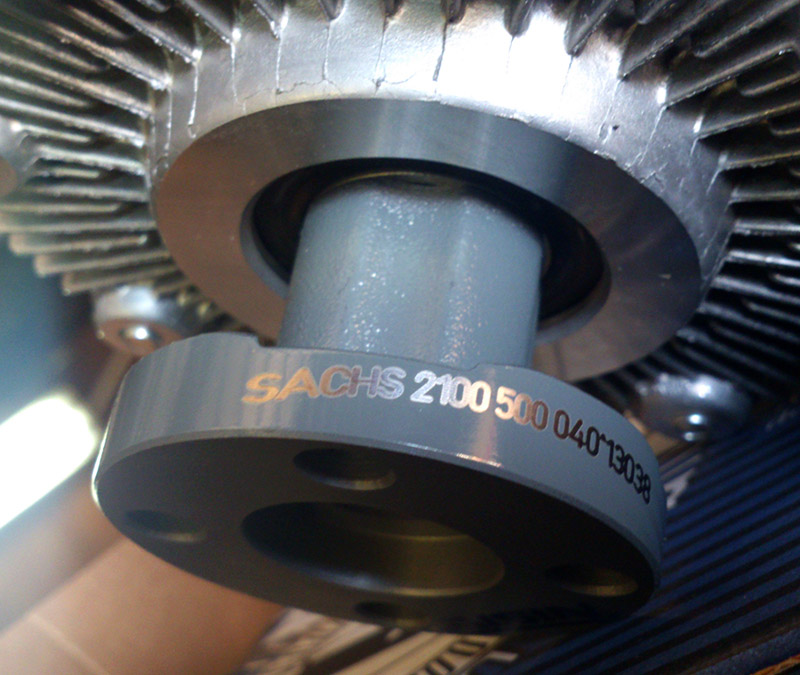

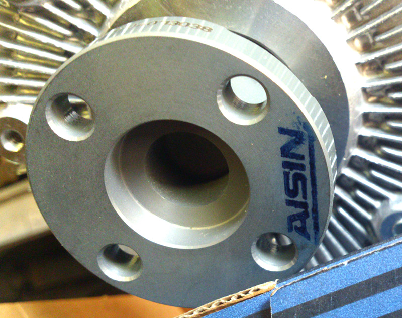

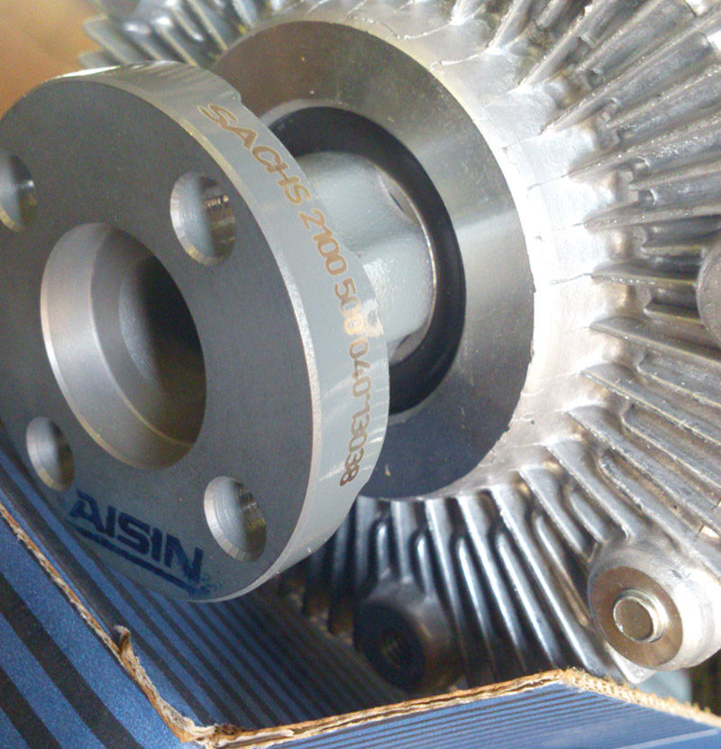

Не придумал куда вкорячить эти фотки, ну пусть будут тут, если не возражает никто :)
Вроде про муфту спич тут есть.
Купил на нервной почве муфту SACHS, ну она была 1 день в Экзисте, другие долго, а время не було ждать.
Ну вот смешно как оказалось внутри коробки, сами смотрите, без комментариев ))) :
Не хватает только штампа Сузуки на противоположной стороне )))
Кстати, с этой муфтой и с чистым новым радиатором, при сырой погоде и +14°С, да при равномерной и неспешной езде, температура мотора аж 85°!!!

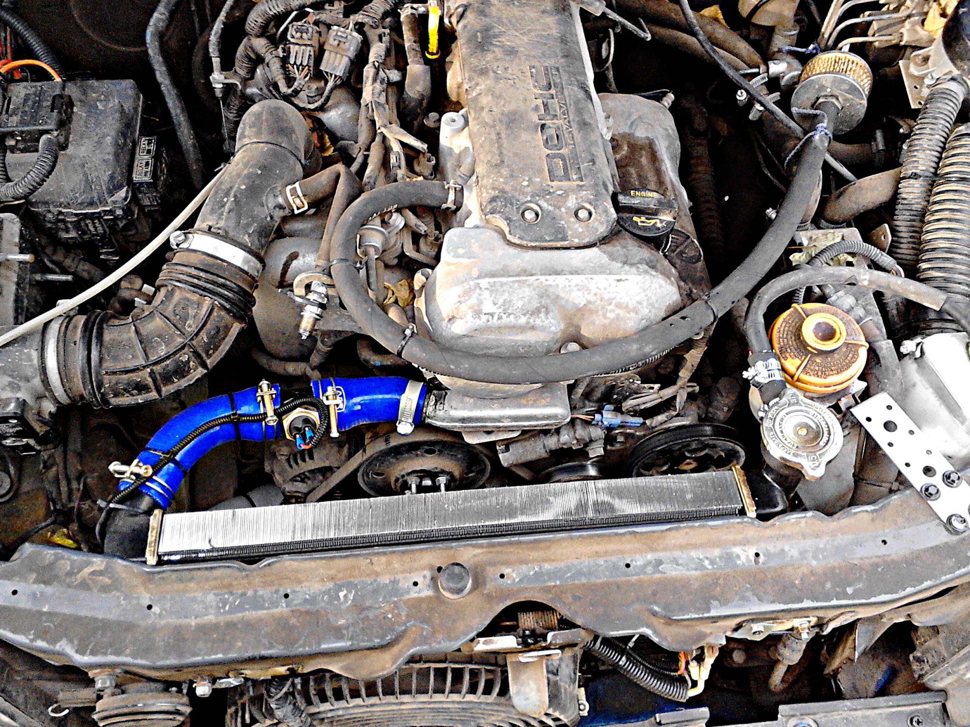

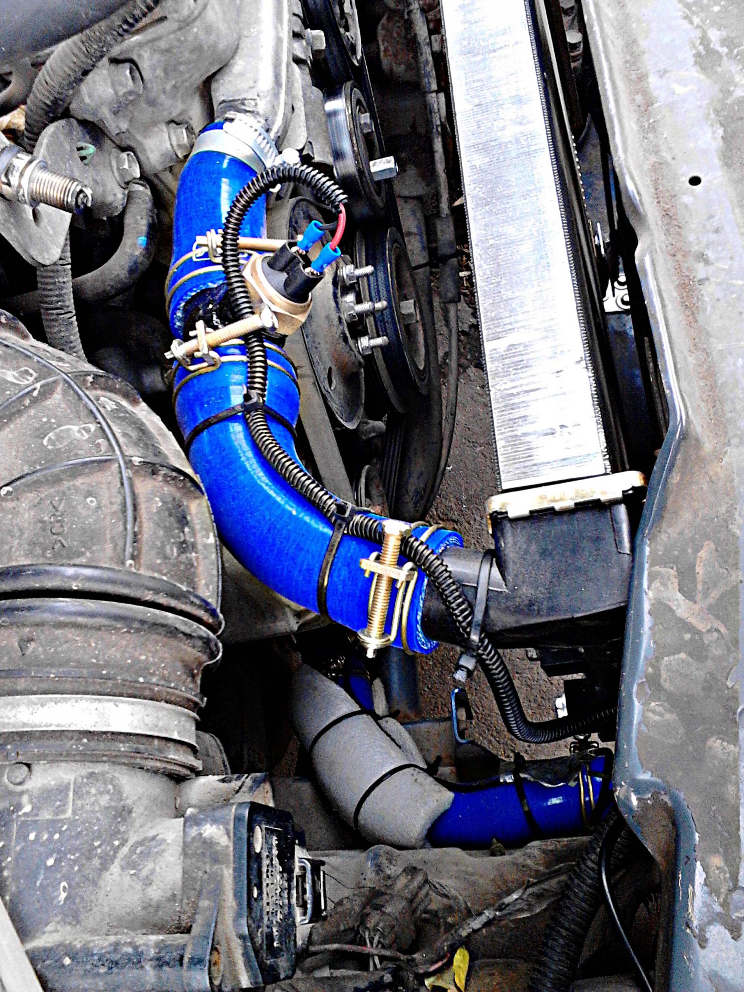

Наконец то присоединяюсь к заменившим способ обдува радиатора!
Из-за ненужной спешки пробил стоковый радиатор. В результате заменил и его на радиатор от инжекторной семерки:

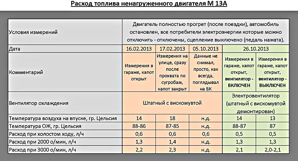

Еще не тронулся с места, а показания бортового компьютера уже стали радовать: на холостом ходу расход стал 0,5 л/час (было 0,6 л/час) – конечно, это не значит, что он уменьшился на 0,1 л/ч, скорее всего, идет округление – например, было 0,56 л/ч (округлено до 0,6), а стало 0,54 (округлено до 0,5). Все равно приятно.
При езде, глядя на БК, можно видеть, что расход меньше чем был примерно на 0,5 – 1,0 л/100 км. Ясно, что все равно это достаточно субъективно.
Снижение расхода все-таки есть, это видно при следующих измерениях (по БК «Штат»):

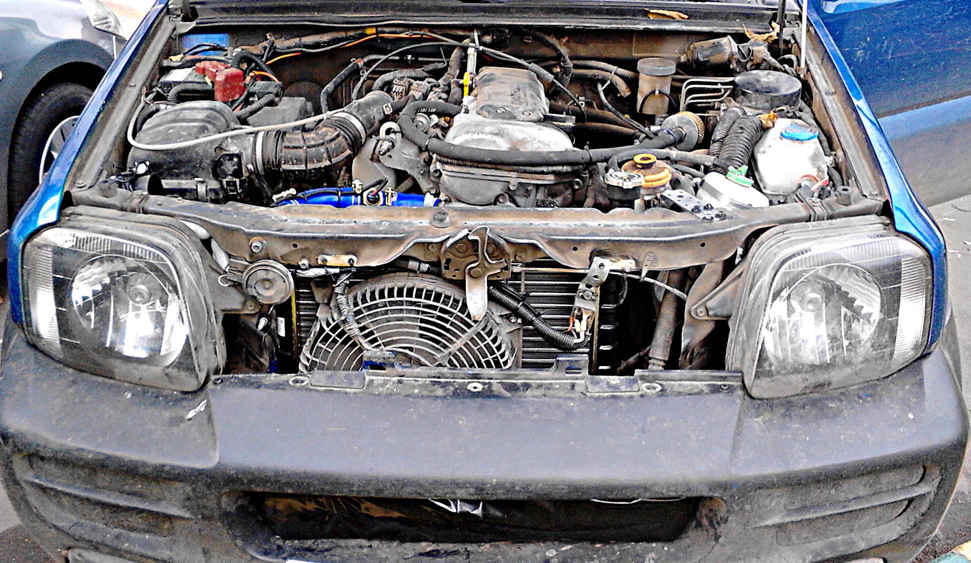

Во, а если удалить виско муфту, в родной верхний патрубок врезать датчик включения вентилятора (или реле включения, которое берет информацию с датчика температуры), и подключить через реле кондейный вентилятор. На зиму думаю хватит. У Вас кондейный дует?
1HEAD
23 Январь 2009
580
196
Сузуки Jimny 1.3, 2008, МКП
Да, кондейный. При этом (т.к. нет диффузора и вентилятор в диаметре меньше БОЛЬШЕ чем высота радиатора) 70% воздушного потока - мимо... Но хватает - температура ОЖ лежит в пределах 87 - 89 гр. Диффузором озадачусь к лету ближе. А датчик я врезал - на фото видно (в верхнем патрубке). Не видно в нижнем (туда тоже врезал).
