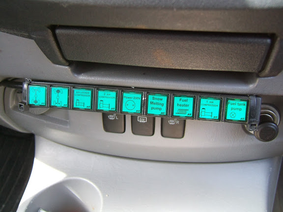

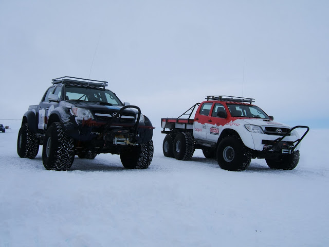

Интересно, а существуют ли автомобили, которые в стоке вот так вот не имеют траблов которые вы тут описали?

Да, в том то и дело, что уже не сток, а профессиональная подготовка. Хотя тюнинг уже как бы стандартный и на поток поставленный.
Хотя местами профессионалы улыбнули :) Я у себя в машине.. в салоне и то стараюсь без хомутиков )))
