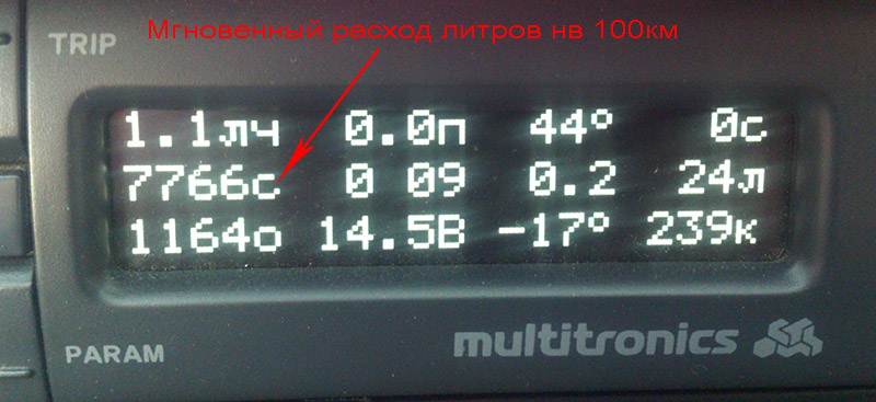

Нормально, у меня сегодня по морозу почти 8 тысяч литров на 100 км было! )))
Я там ошибся, это не мгновенный расход, а средний за поездку )))
