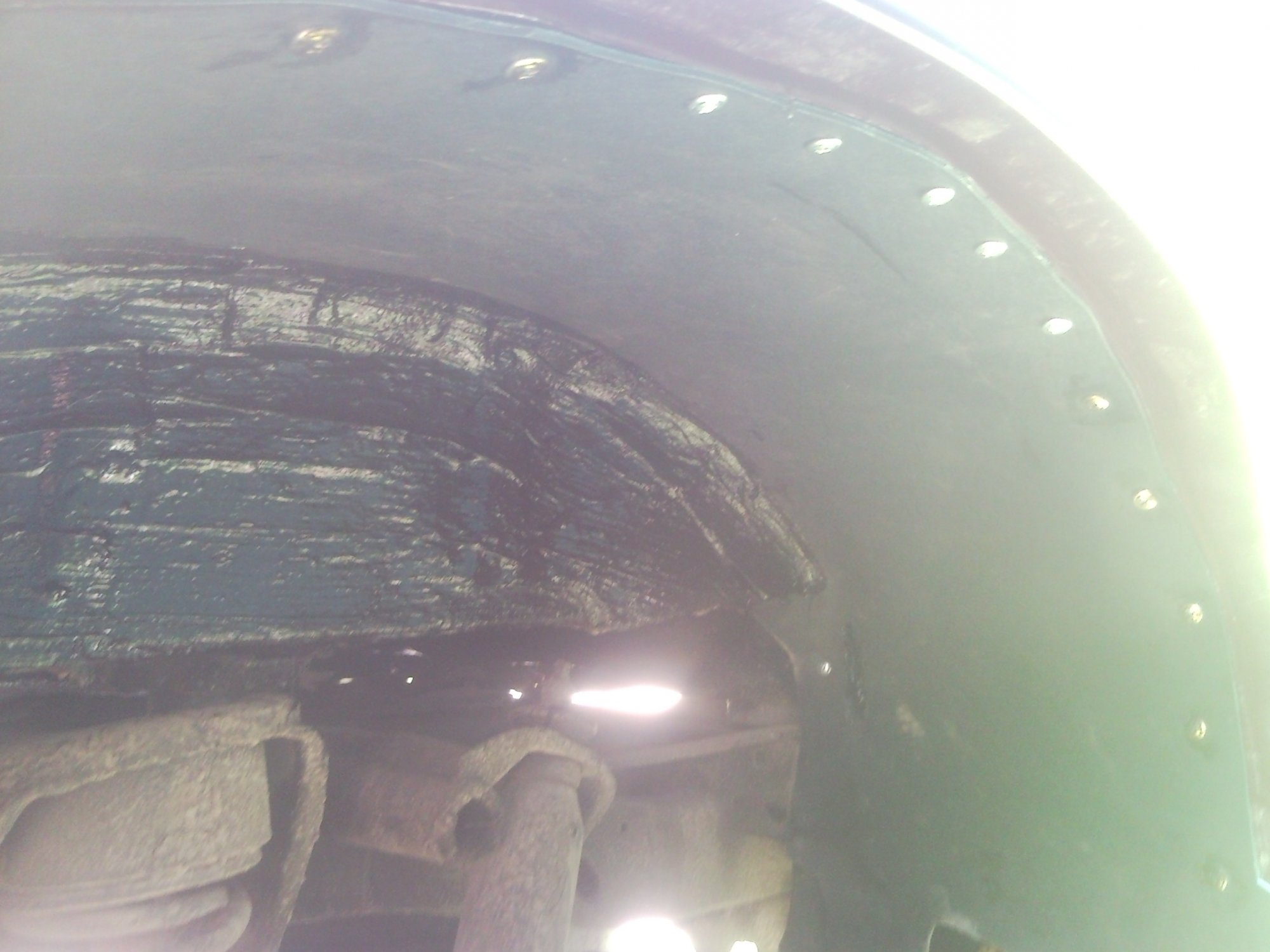

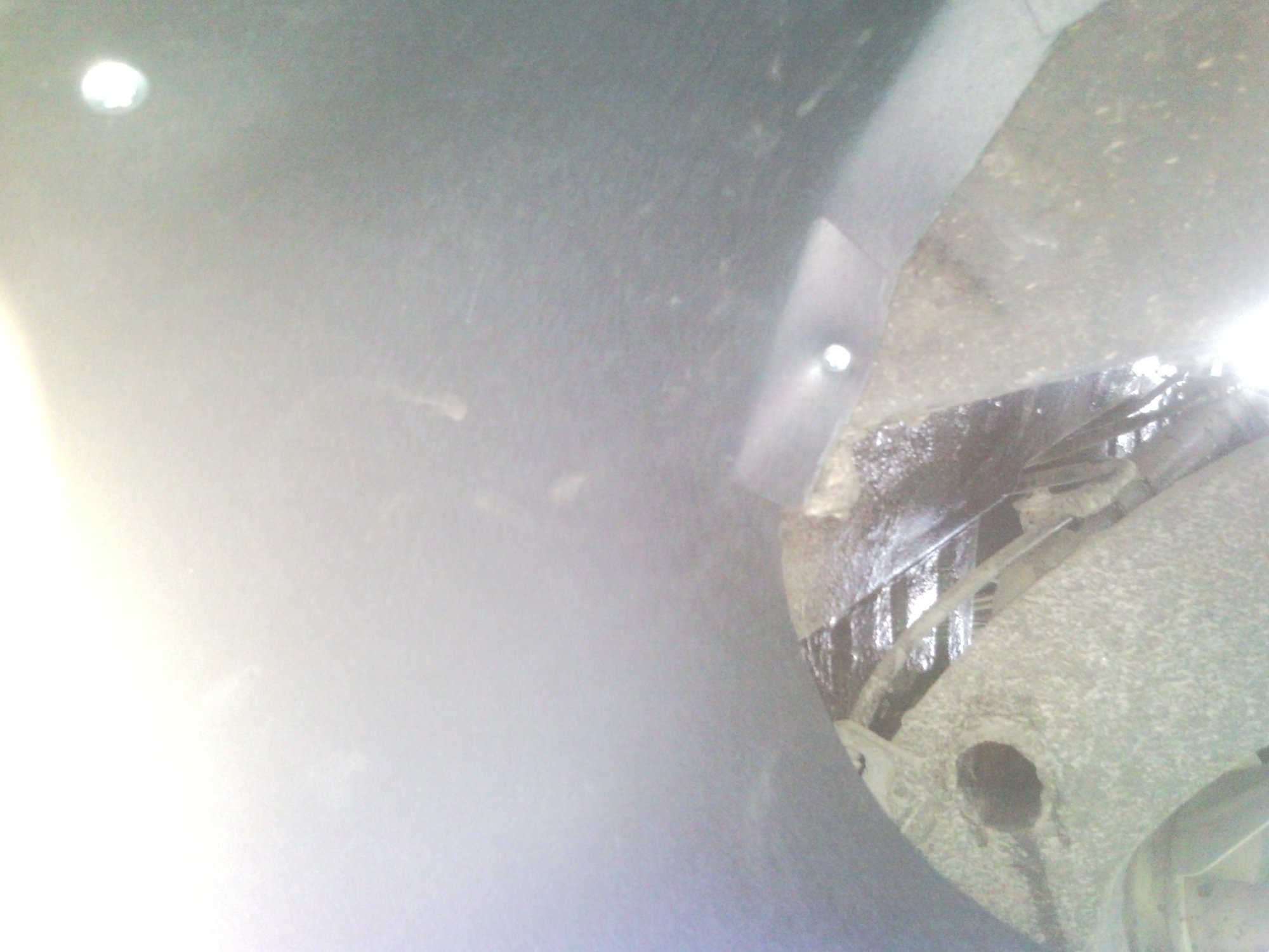

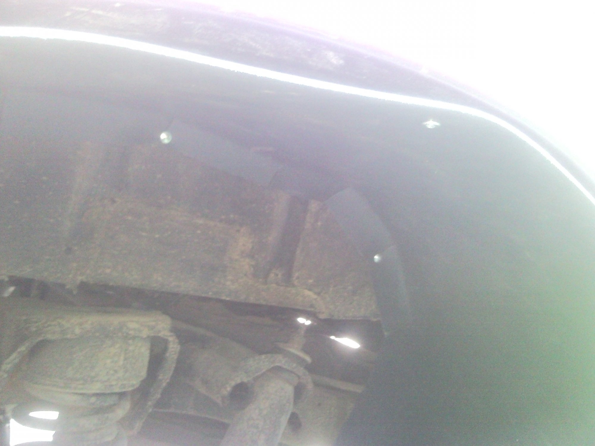

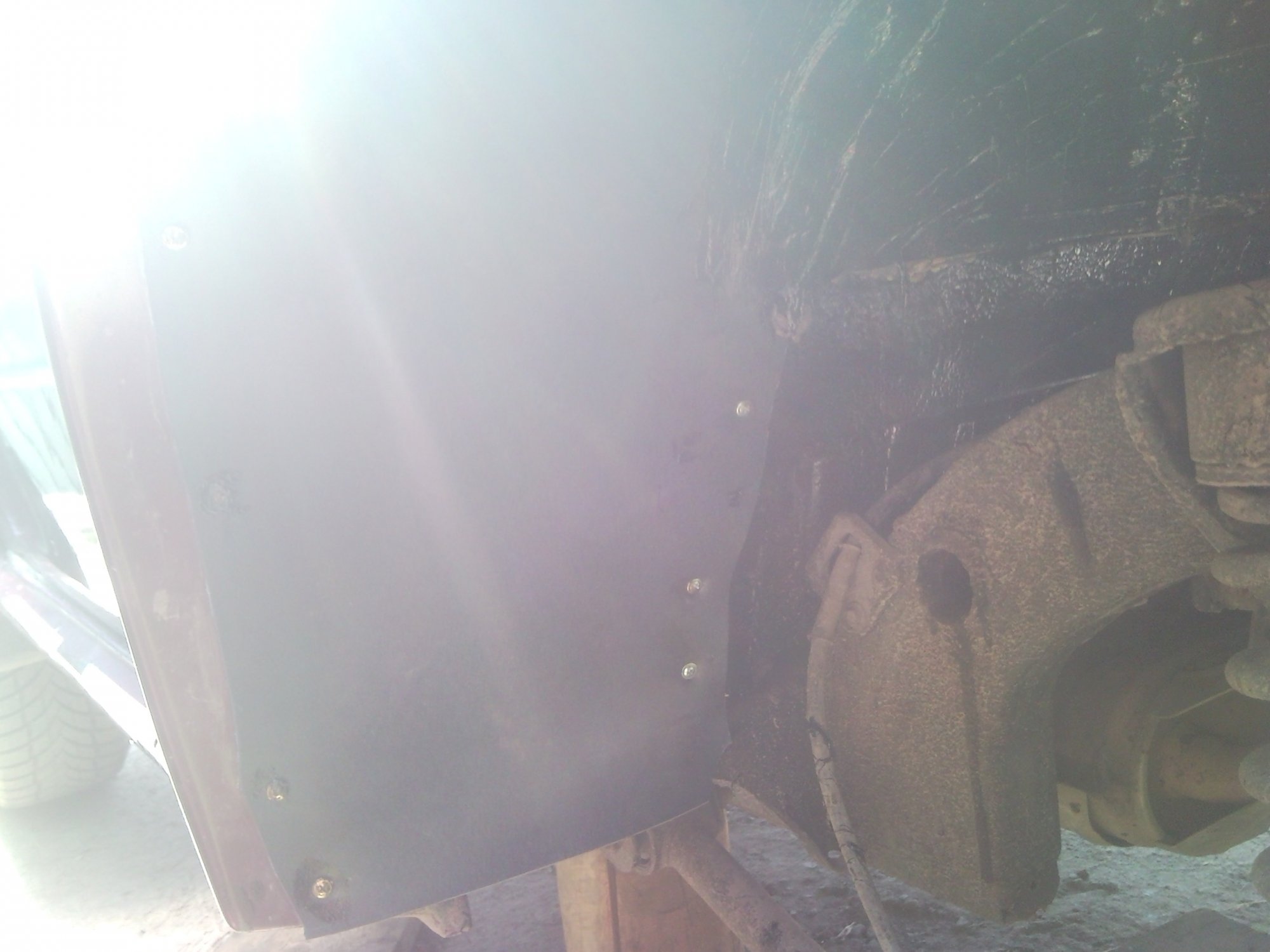

Сегодня сделал задние подкрылки. Фотки не получились((( Ярко солнышко светило) Работал в униформе теперь крест на спине от загара. Хотел спустить брызговики вниз...смотрелось ужасно. Вырезал за под лицо с бампером. Снял колесо отрезал кусок картона 35*140, карандашиком пометил места сгиба. Вырезал картон. Вставил, подогнал. Перенес на изолон...вырезал. Пол ведра пушсала на задние арки, привернул изолон. На стыке изолона с кузовом где "уши" намазал еще пушсалом чтоб там не набивалась грязь. Отверстие под глушитель вырезал по месту ножницами для ногтей) Подкрылок готов. Правый подкрылок проще, вывернул картонный макет левого и вырезал изолон. повторил операции. Удивило что в машине стало значительно тише!!! Завтра передние арки! Тему создавать смысла не вижу) Продублирую в полезных советах) SNC00487.jpg SNC00488.jpg SNC00489.jpg SNC00490.jpg

Саша, я тебе писал по поводу возможности склейки полиэтилена строительным феном и этих палочек, которые на фото. Может не стоит отрезать много лишнего, а вырезав сектора склеить феном и получится объёмная защита... может плохо объяснил, что хочу сказать, но ты подумай, как закрыть по возможности большую часть арки... а? На фото палочки для склейки и насадки на фен, для того, чтобы склеивать листовой полиэтилен...
Только увидел) Да вроде и так не плохо получилось)Это уже совсем глубокий подход. Отец помогал...сказал тоже хочу, тесть будущий тоже загорелся!!! Так что можно заниматься поставками по налаженой схеме)))

Вот не понял , зачем нужен был чудо материл , чтобы сделать просто плоскую арку ..... можно сделать так же из листа жести\оцинковки\нержавейки\люминя. Я думал вся идея в том что бы этот материал нагреть феном и придать ему форму арки.

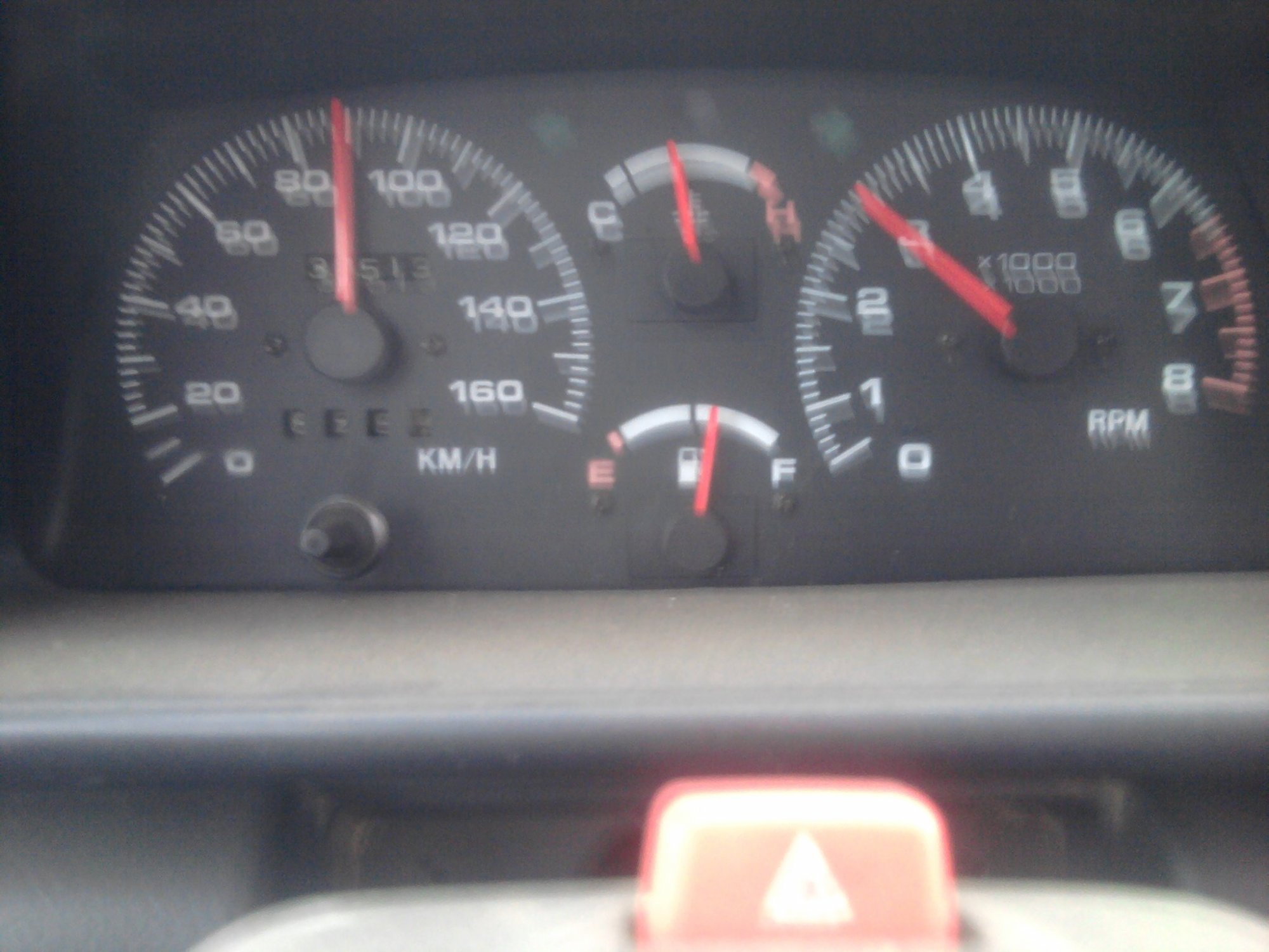

Сфотал на ходу приборку 90км\ч 3000об
А зачем?! Тогда самый лучший вариант на перед это подкрылок Волги. Вчера смотрел. Из чудо материала это СЛИШКОМ хлопотно.

Сегодня сделал передние подкрылки)(фоток нет) Результатом доволен) Нигде не задевает, грязь сама отваливается) Еще раз спасибо Михаил!
Сфотал на ходу приборку 90км\ч 3000об Вложения:
аналогично) Интересно посмотреть на приборку при скорости 140-150)))

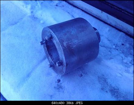

Приблуду сфотаю , у мну попроще , можно без токаря обойтись.

Сань она пробковая? Вся бочина со стороны коллектора в масле(((( Если пробку герметиком намазать не разложится?
Пробковая . Она и должна быть пробковая , на поддон тоже поставил пробковую. Герметиком не надо , она итак должна нормально держатся . Пробывал мазать , при затяжке герметик выдавливает и он потом начинет путешествовать по дрыгателю. Проблема не в материале , а в Китайцах - прокладки какие-то кривые делают.

Е сли действовать этой последовательности..90-3000, 100-3500, 110-4000, 120-4500, 130-5000, 140-5500, 150-6000 Ну я не знаю это какой то мотоциклетный мотор)))
Свифт тоже на 90км\ч ровно 3000об . Не правильная последовательность ..... 6000об = 180км\ч (х2) . Потом расскажешь как клапана себя поведут , я ставил примерно по книжке впускные 10 лезет 15 не лезет , выпускные 15 лезет 20 не лезет , при разгоне создается впечатление что их слышно.

Мне так кажется .....хочется , математика однако , если обороты на входе в КПП увеличить в 2 раза , то и на выходе увеличатся в 2 раза , предаточное числоведб не меняется.
