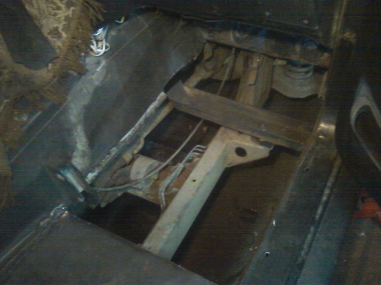

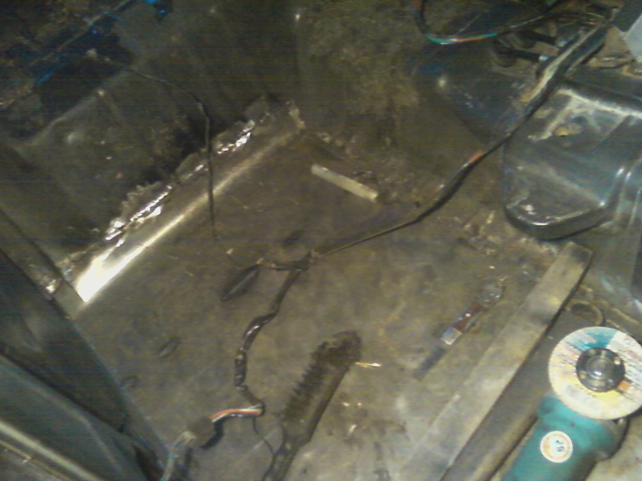

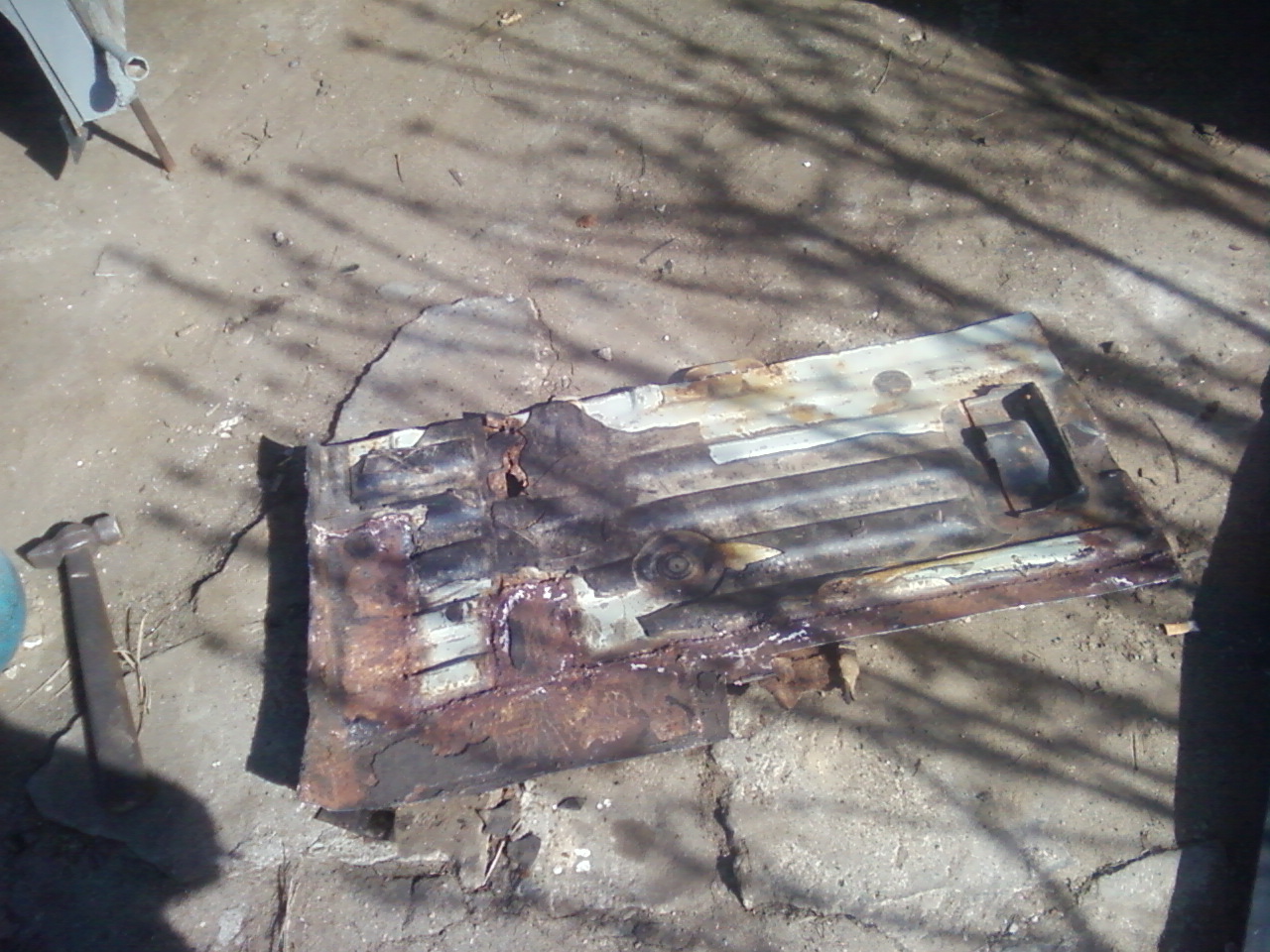

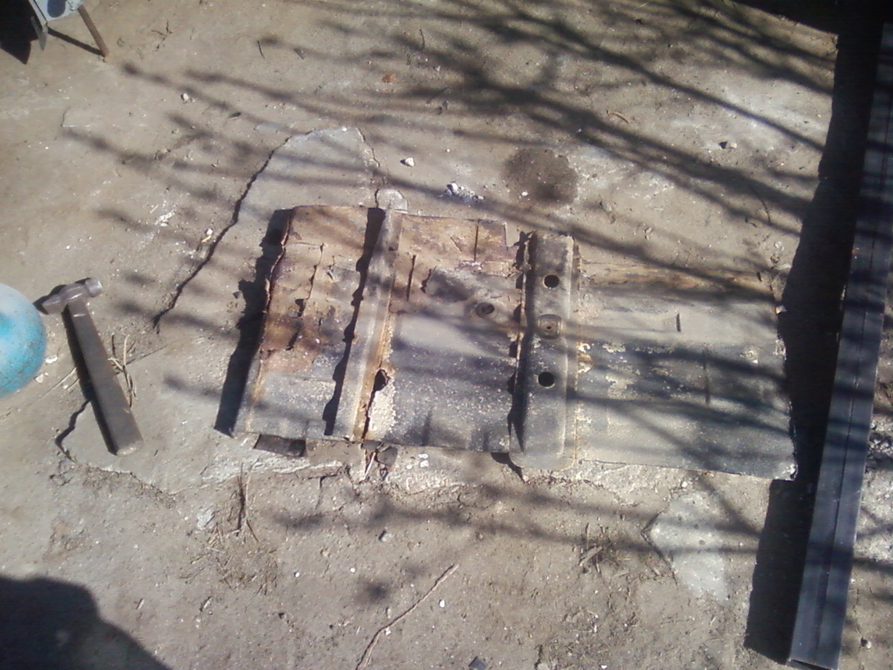

Продолжаем сношение . Пока было не до фотосессий . Часть пола победили , новый цельный вварен встык сплошным швом. Хорошо это или плохо не знаю , может заклепки ставить было бы и правильнее. Усилители под полом из профиля 60*40 разрезанного вдоль .

Чего-то фоты у нас совсем не хорошие получаются , ничего телефон не видит . большая дырка спереду , и новый "тазик" сзаду.

Ы... Нуна было фототь ДО и ПОСЛЕ. :) Нет терапевтического эффекту...
Зато уже можно домкратить кузов за порог. :)
