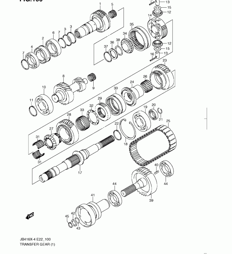

на картинке. там нарисован самый обычный двухсателлитный конический дифференциал. для простых шестеренчатых дифференциалов (с одинарными сателлитами) "симметрия" и "ассмиметриия" определяется радиусом "полуосевых шестерен".
одинаковые полуосевые-симметричный. разные-несимметричный.
вот тут картинку выкладывал конического несимметричного: http://www.suzuki-club.ru/forum/showthread.php?t=41543
это правда редкость. при необходимости сделать несимметричный используют цилиндрические сателлиты и "полуосевые" шестерни.
это понятно, я спрашивал есть где либо подтверждение, что они одинаковые или это просто скорее всего предположение, т.к. это похоже на картинке и в принципе большинство делают одинаковыми
dimc
7 Июль 2007
412
Ответ: 4ВД на НГВ
конические несимметричные я видел только в патентах начала прошлого века:).
может они были и живьем. в те же времена.
неглядя поставлю бутылку 1л реми мартин всоп против 0.5 кизлярского на то что конический у витары симметричный:)
да и асимметрия кулачкового у витары - просто следствие особенности кинематики. однорядному дифу нужна асимметрия, для плавности работы. а так бы вполне возможно сделали 50/50:).
пс. еще важное замечание. 47/53 штатного кулачкового это кинематическое соотношение. так бы он делили момент при отстутствии трения. но диф повышеного трения без учета трения...
важно силовое соотношение. например торсен 50/50 силовое соотношение имеет от 20/80 до 80/20. можно сделать и асиметричное силовое при симметричном кинематическом. пример кулачковый диф газ66. кинематически симметричен, а кб в одну сторону 2.3, а в другую 3.2.
силовое у кулачка сузуки неизвестно. предполагают исходя из одной единственной фразы что 30/70 при забегании переда. а при забегании зада? в исходнике ветки человек задний кардан не может удержать, а передний может. не 3% кинематической асимметрии же здесь сказываются:)

Вот на этой картинке сателлитного диффа НСГВ такое впечатление что количество зубов на передней и задней шестеренке диффа различается раза в 2. Не знаю реально ли что бы по ним при такой разности катались сателлиты.
dimc
7 Июль 2007
412
Ответ: 4ВД на НГВ
вот здесь такого ощущения нет:
http://s006.radikal.ru/i213/1001/dd/e9496a1c7c22.gif
не думаю что они замарачивались чемто подобным (левая картинка) http://pic.auto.mail.ru/content/documents/in_text_images/6/2/6232956cd2b69ebb2da6137e3aeb6a61.jpeg
сателлит работатет по одной шестерне "верхом", а по другой "низом", при этом зацепление какоето...необычное, со скольжением.
