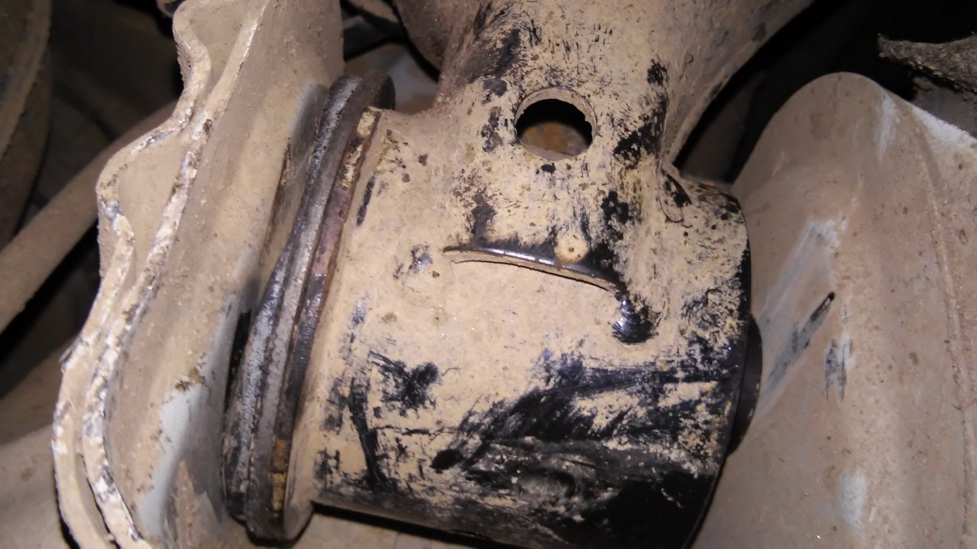

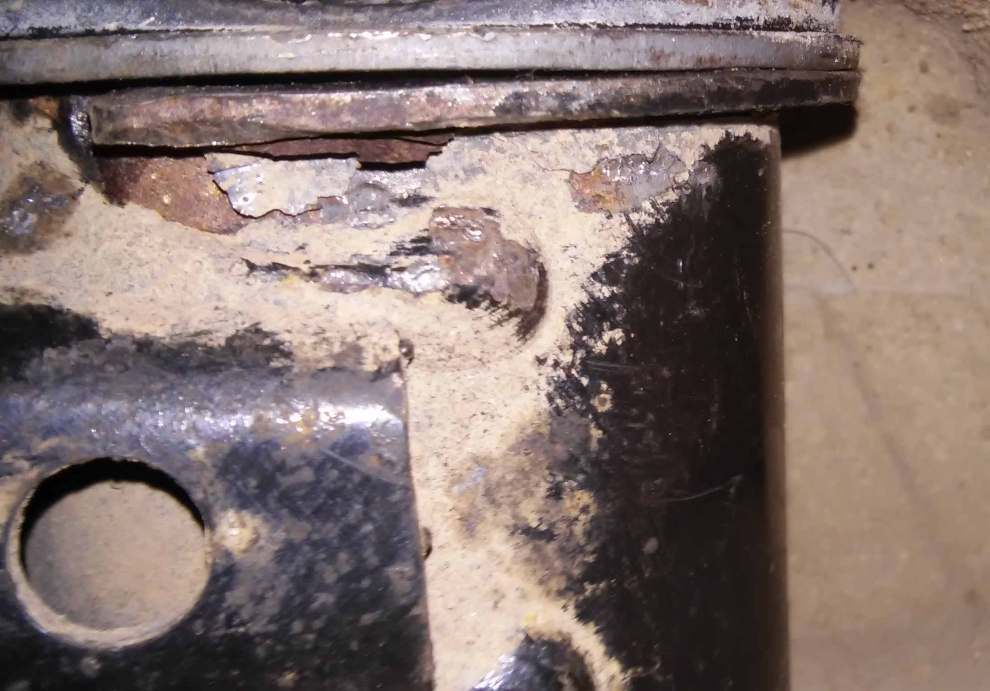

Поменял сегодня сайлентблоки задней балки.
После того как забрал машину, сфоткал места на балке - куда запрессовывают сайленты.
Очевидно, что там орудовали кувалдой :blackeye:. Скорее всего о съёмниках механики не знают:meh:.
ведь чем больше в машину лазят, тем больше проблем.
Воистину...
Наверное стоит смириться со стуками. Ведь если менять у моего дилера, даже страшно представить, что они там могут натворить...

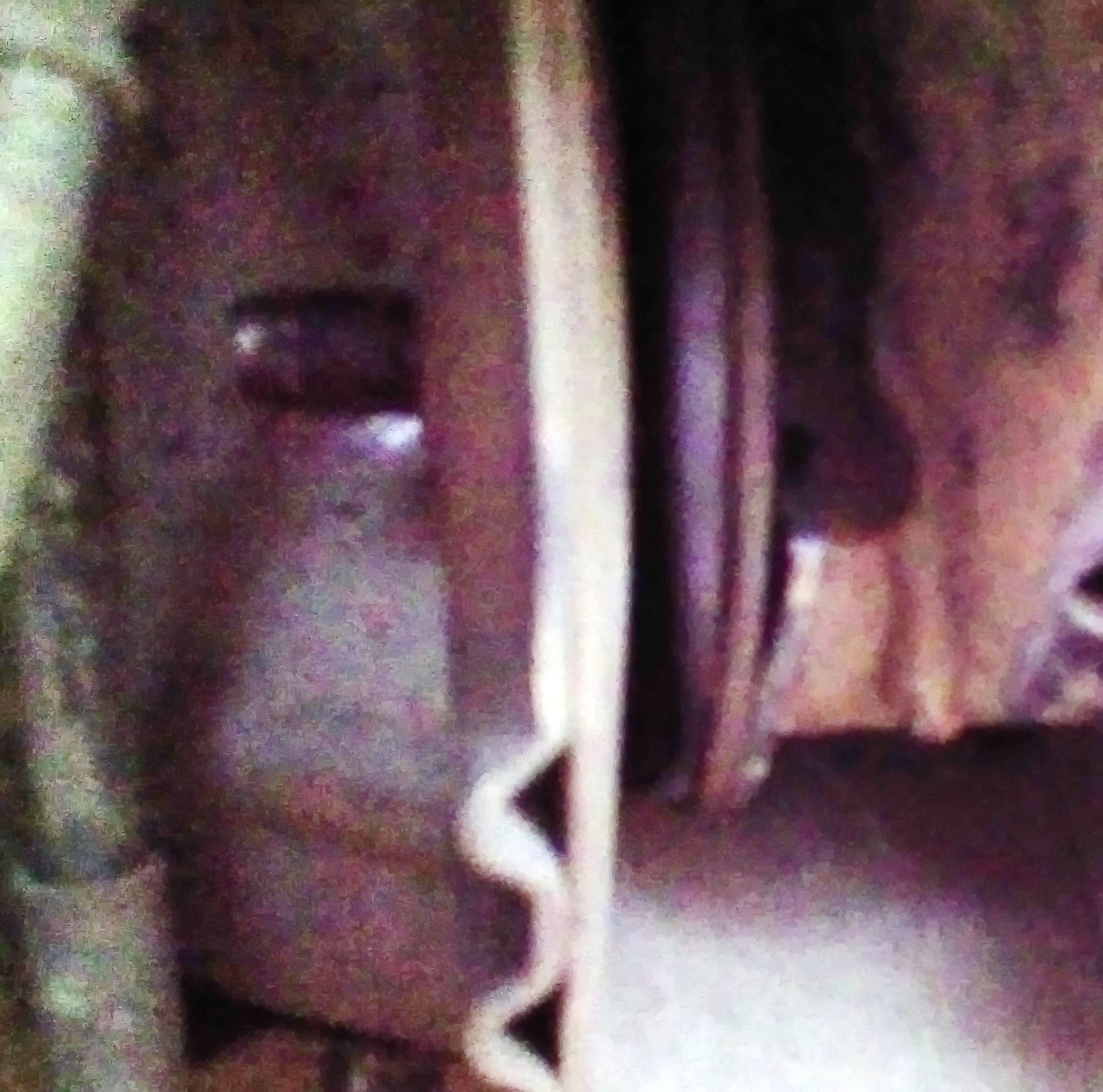

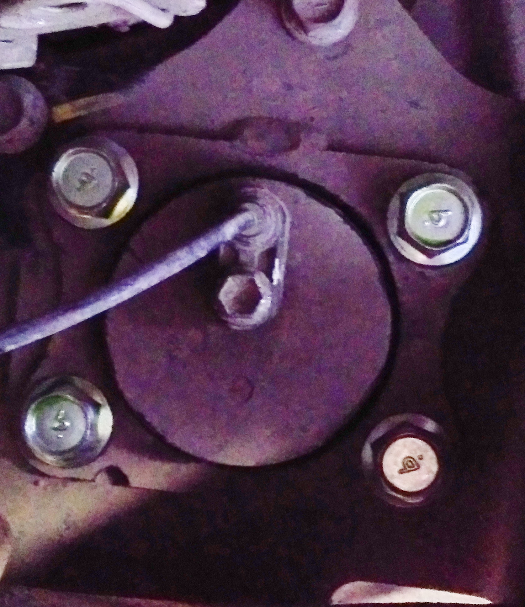

А меня после 120-130 км/ч шумы напрягают.
Да, после 130 начинает проникать гул двигателя через стенку моторного отсека. Возможно есть смысл доп.зашумить ее.
Глянул снизу на свои сайленты. Вроде все нормально, ничего не покарежили. И проверил стоят ли новые болты на ступице, как записано в наряде - стоят блестящие (не понятно только зачем их меняли):
  • 897.7 KB Просмотры: 840
  • 1 MB Просмотры: 941

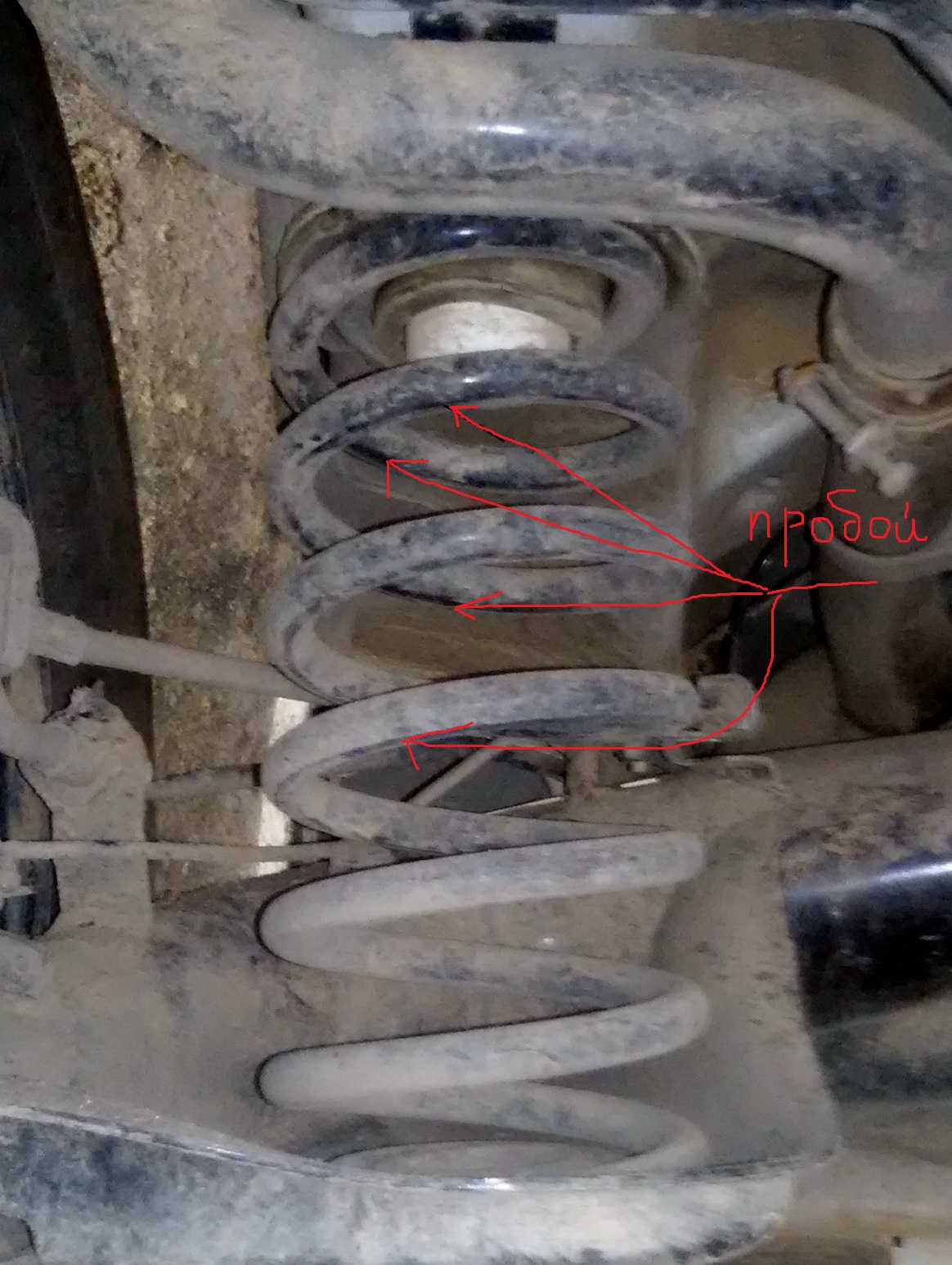

Лучше бы сами амморты поменяли:ireful2:!!! Уж больно наши задние аммортизаторы дохленькие. При полной нагрузке (или даже немного меньше) зад раскачивается на кочках до ПРОБОЯ пружин:black_eye:, и не держат совсем..... раза три "ловил" сильнейшие удары:sour: от пробоя. Вёз трёх человек и груз в багажнике.
Mekena
legioner
25 Май 2014
2,852
783
UA, Приазовье
Suzuki SX4 New (S-Cross)
Такая же история и у меня была, вез 4-х мужиков.
А может амморты здесь ни пр чем? Они же на пробой не влияют. Может пружины слабоваты?
D
drslava
Наверное и то и это. Помню.... как начало меня качать (на волну попал), и было впечатление, что сзади аммортов нет, а просто пружины качают как на качелях. Хотя конечно и пружины слабые - раз сжимаются до самого конца.
D
drslava
Mekena, я тогда сфоткал пружину, были чётко видны на левой задней пружине следы пробоя. Кстати , там самый тяжёлый человек сидел. пружина7.jpg
Правая пружина была в полном порядке.[DOUBLEPOST=1478493407,1477418757][/DOUBLEPOST]
