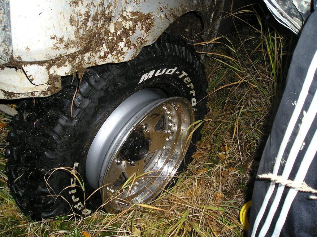

Да тайвань, пришли с автолем с японии.
размерность 15рх7*шириной и с вылетом -5.
Цепляют на гудричах 215/75 на кочках, а вот на Уазовских дисках с вылетом +22 и с резиной 235/75/15 не цепляют :))
g r e e n
2,742
655
Вы конечно извините, но скока весит этот
роккроулерский диск?
Он же тяжеленный зараза. :thumbsdown:
У нас можно купить новые тайваньские литые диски по 13900 за 4 штуки, дык один такой диск весит меньше 8 кг.
Я бы купил, но лебедка нужнее ;)
