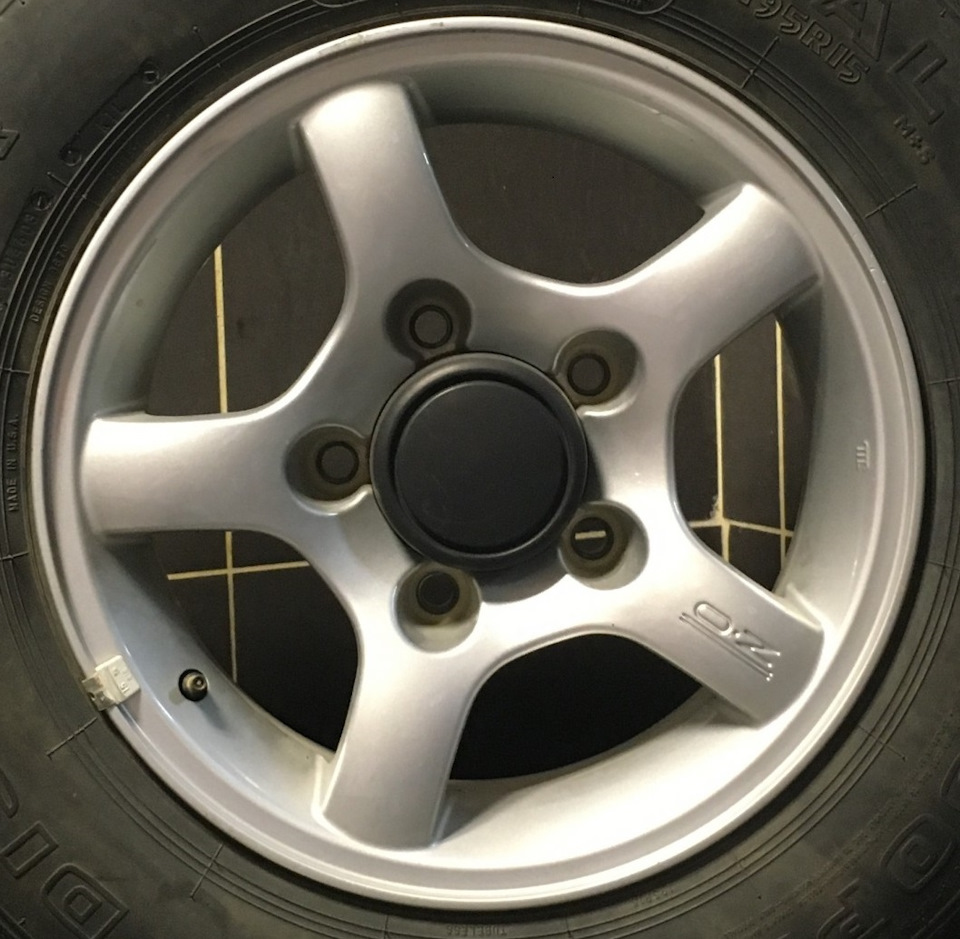

Привет. Писал уже про этот диск... Оставлю тут фото на время. Может кто знает, где можно найти 1 такой)
Задача почти не реальная, но может кому достался с запаски или пара от разбитого осталась...
