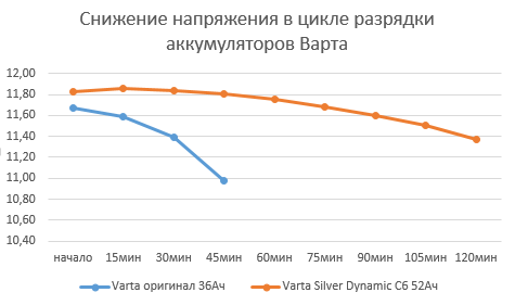

Пару недель назад поменял наконец аккумулятор на Варта Silver Dynamic C6.
На сегодняшний день можно достаточно уверенно сказать, что это решило проблему постоянно разряженного аккумулятора. В течении двух недель, когда автомобиль эксплуатировался в обычном режиме, я отслеживал степень зарядки косвенными методами. Подозрительно низкого напряжения под нагрузкой больше не наблюдалось.
На выходных решил провести тест реальной разрядки аккумулятора, аналогичный предыдущему
https://suzuki-club.ru/threads/71210/page-22#post-1217881
Условия: зажигание выключено, ближний свет и габариты включены, полная потребляемая мощность около 130Вт. Напряжение замеряется на клеммах аккумулятора.
Итоги:
После двух часов простоя с ближним светом машина завелась без каких-то проблем. После этого тест был прекращен, но если экстраполировать график вправо, то можно увидеть еще полчасика в запасе.
Вывод: Сузуки здорово просчиталась с выбором аккумулятора, но зато сэкономила 15-20 евро на каждом автомобиле. Нехорошо это с их стороны.
Реакции: 6 человек

wapper, т.е. вы сравнили новый аккумулятор емкостью 54 Ач со старым (постоянно недозаряженным) емкостью 36 Ач и сделали вывод, что первый лучше? :dirol:

Дело не в том, что новый аккумулятор продержался в три раза дольше старого, а в том, что аккумулятор не должен постоянно находиться в состоянии сильного недозаряда.
Старый аккумулятор на нашей машине именно в этом режиме и работал с самого начала. Напомню, первый раз у нас машина не завелась в безобидной ситуации меньше чем через год после покупки. Проблемы были и позже. Согласитесь, ненормально когда аккум отказывается заводить машину после 10 минут стоянки с ближним светом. И это летом, при вполне нормальных дневных пробегах 20-30км.
Цель опыта была убедиться в том, что новый аккум не высадился за две недели обычных пробегов до того же состояния. Я не специалист по технологии батарей, но похоже большая емкость в этом случае также означает меньший саморазряд, меньшее внутреннее сопротивление и более эффективный прием заряда.
Хотя конечно может быть, это просто был дефектный аккумулятор. Или проблема может возникнуть снова по мере старения нового. Время покажет. А на сегодняшний день новый аккум работает в штатном режиме.
Ну, это пока только предположение. Причин "умирания" аккумуляторов много. В том числе, и ПЕРЕзаряд. И глубокий разряд... Кстати, если штатный аккум постоянно недозаряжался, то новый (с бОльшей емкостью) будет тем более недозаряжаться. Нет?
wapper
21 Октябрь 2014
80
Эстония
Пешеход
Если двигатель в порядке, заводится нормально, и зарядное напряжение в норме - нет, не будет недозаряжаться.
Один запуск двигателя расходует меньше 1% запасенной энергии, что легко восполняется. Я все-таки думаю, виновата была старая батарея, но наверняка утверждать пока не могу.
Sh-keeper
25 Апрель 2014
3,790
1,316
SX-4 New, 2WD, GLX, 2014
Это понятно. Просто, если вы считаете, что у вас был недозаряд, то причина не в батарее, а в цепи заряда. Но, сменив батарею, вы ведь не устраните данную причину недозаряда.
wapper
21 Октябрь 2014
80
Эстония
Пешеход
Если почти новый аккумулятор держит контрольную нагрузку в несколько раз меньше расчетного времени, то он несомненно недозаряжен. Еще точнее выражаясь, запасенная энергия значительно меньше номинальной емкости аккумулятора. Причин этому действительно может быть много (дефектная батарея в их числе), но поскольку диагностика не нашла явных проблем, а поменять батарею проще чем автомобиль, то начнем с батареи ))

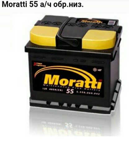

Нашёл у себя на раёне из максимального по ТТХ:
6СТ-60 "TOPLA" UNI
Ток разряда (EN): 560 A
Габариты (дл/шир/выс): 207/175/190
Масса: 13.7 кг.
Емкость: 60 А/ч
Полярность: универсальная
Вольтаж: 12 В
Влезет же? И клеммы у него по центру - дотянутся провода?

Фиг знает, я ставил высотой 190, но клеммы с краю, только-только в притык, а тут по центру??? Надо смотреть, примерять.

Вот мазафака ! получается надо навесу запитать клеммы и потом утрамбовывать в посадочное. Живу в дыре, где вечно не купить того, что мне надо!

Если кому интересно сообщаю : купил аккумулятор
У этой модели самые большие цифры в нашем размере: 55а/ч и ток 550а, ну во всяком случае из того, что я нашел за день поисков в интернете и каталогах.
хорошо что не купил высотой 190 - на холоде провода задубели и оделись только на родную высоту 175 впритык.
если бы купил 190 - не натянул бы клеммы точно. А если бы еще и клеммы были посредине, тем более бы не натянул.
Аккумулятор надо менять когда тепло, - тогда маневры проще.[DOUBLEPOST=1477308169,1477308066][/DOUBLEPOST]А забыл, есть еще аккумуляторы фирмы Tab Polar, у них по моему 60 ампер и стартовый побольше, но у нас их не продают.[DOUBLEPOST=1477308210][/DOUBLEPOST]И по-моему этот Polar высотой 190
