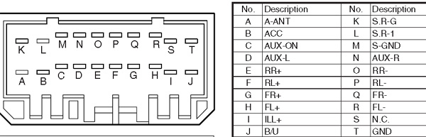

Похоже что основной разъём такой.
AUX-а может не быть. Что такое S.R 1/2/-G ума не приложу ) Тоже их может не быть.
Так же пин С может быть tel-mute
А вот что за доп разъём, мне тоже интересно.

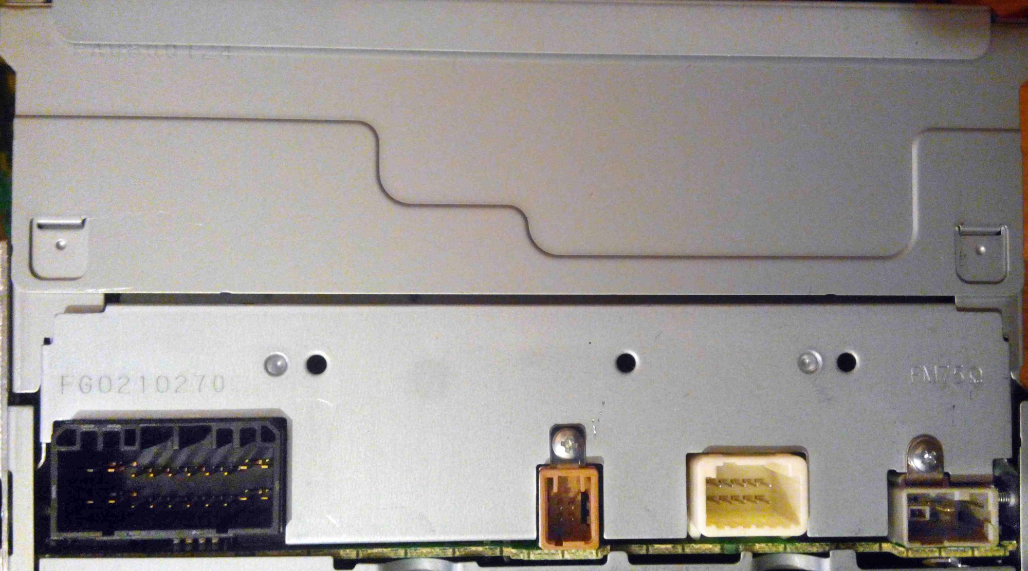

Там не 8-ми, а 10-пиновый. Вот фотки на дружественном форуме (надо зарегиться, чтобы посмотреть):
http://www.s-cross-club.ru/phorum/viewtopic.php?f=28&t=73&start=210
А вообще, мой вопрос про людей, близких к сервису, и был вызван тем, что хочется четко знать, а не гадать.[DOUBLEPOST=1425328946][/DOUBLEPOST]Пардон, ошибся... Черт меня попутал нести напраслину на 4-пиновый разъем, якобы нынче неподключенный к моей новой ШГУ. 4-пиновый разъем - это ЮСБ, мне его подключили (с моей помощью). Получается, что не подключен 10-пиновый.

А вот вопрос,- хочу подключить центральный динамик в пустое место по середине, на какие ноги его цеплять? И ещё вопросик,- откуда фотка? Этот разъём штатной магнитолы с GLX? И да, хорошо бы расшифровать, что к чему.
Фотку сделал наш софорумник dandare.
Это задняя стенка с разъёмами штатной магнитолы с GLX.
Левый черный разъем - основной. Посередине оранжевый - USB. Белый - не знаю (думаю, там внешний микрофон, блютус и что-нибудь еще). Вообще-то, именно об этом (что за распайка) и идут здесь последние разговоры.

Не, я про ту фотку , где схемка разъёма. Там кое что интуитивно понятно, а кой чё- нет.[DOUBLEPOST=1426007609,1425807913][/DOUBLEPOST]
Похож... Но не он. На контактах G и Q ничего не подключено. А должно быть FR+ и FR-, и где они тогда. Нужна реальная распиновка. Я закинул удочку на одном сайте , но там пока молчат.

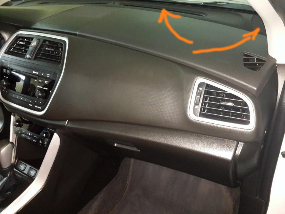

Эту панельку похоже не снять. По крайней мере малой кровью. А пищалки вытаскиваются легко, я из под низу их выталкивал.
Т.е. защитная решетка так же выталкивается вверх?
Защитная решётка на пищалках является одновременно и крепежем этих пищалок. И вынимается они вместе.
