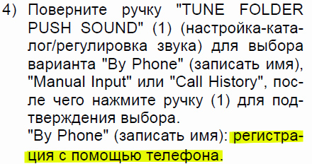

Вот, что в ней сказано про перенос контакта из телефона:
Единственное упоминание, которое я нашел о переносе из телефона, подчеркнуто желтым. Но уж очень оно не информативно - как именно надо регистрировать с помощью телефона, не написано.
А по поводу присвоения имени контакту, забитому вручную (ТЕКСТОВОГО имени - именно это я имел в виду), то вообще ничего не нашел. Вы, ведь, тоже именно этим интересовались в свое время:
Кто-нибудь знает как присвоить сохраненному контакту текстовое имя?
Я уже даже не спрашиваю, удалось ли вам решить вопросы, поднятые в том же сообщении:
Чтобы при входящем звонке оно (текстовое имя) отображалось? Или чтобы голосовая метка произносилась?
Хотя, конечно, очень хочется, чтобы была возможность реализации этого.[DOUBLEPOST=1536086010,1536085668][/DOUBLEPOST]
Если мне не изменяет память, при этом нужно передать контакт по BT с телефона на ГУ, а затем присвоить ему голосовую метку.[DOUBLEPOST=1536127251,1536127160][/DOUBLEPOST]
На досуге попробую освежить в памяти данный процесс.

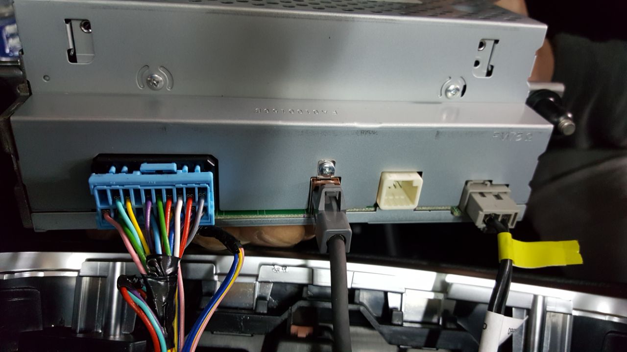

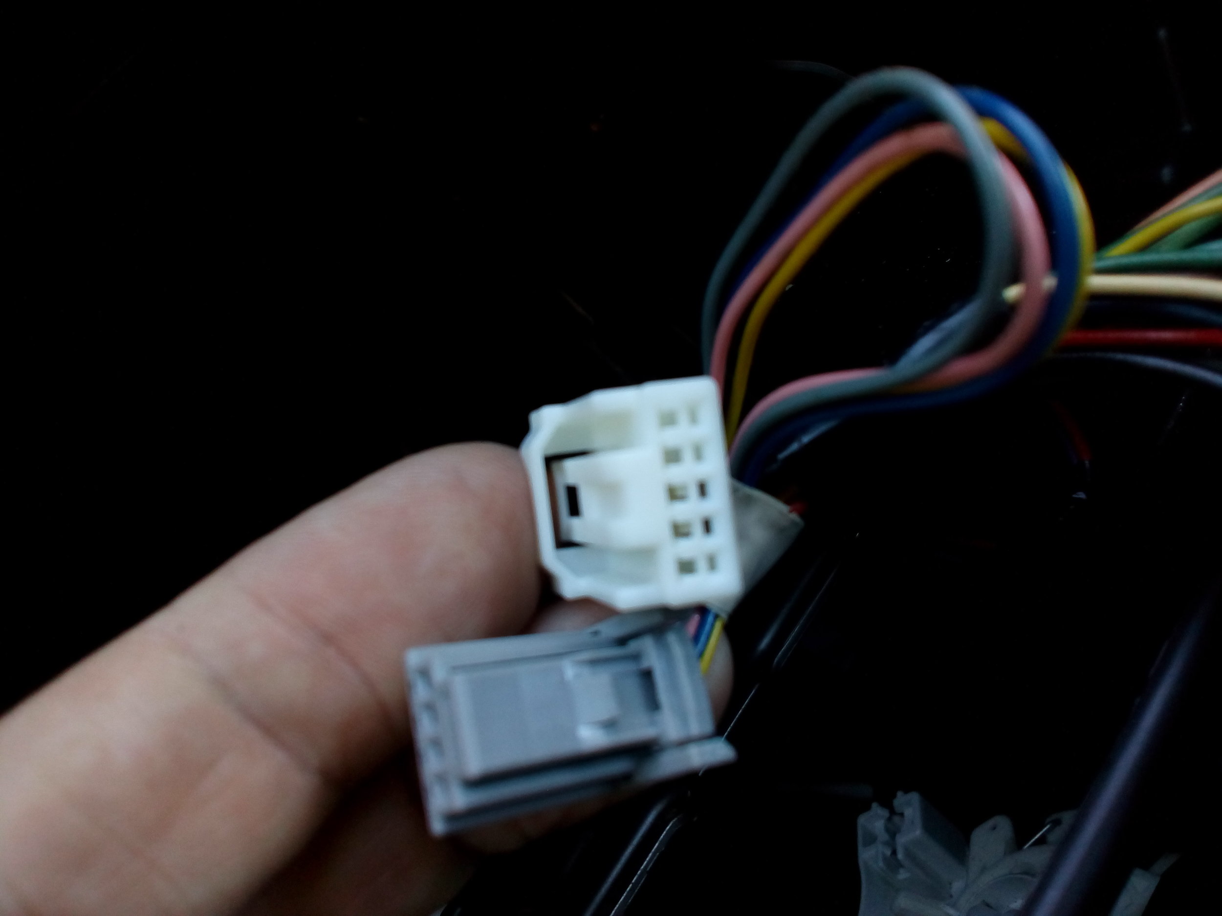

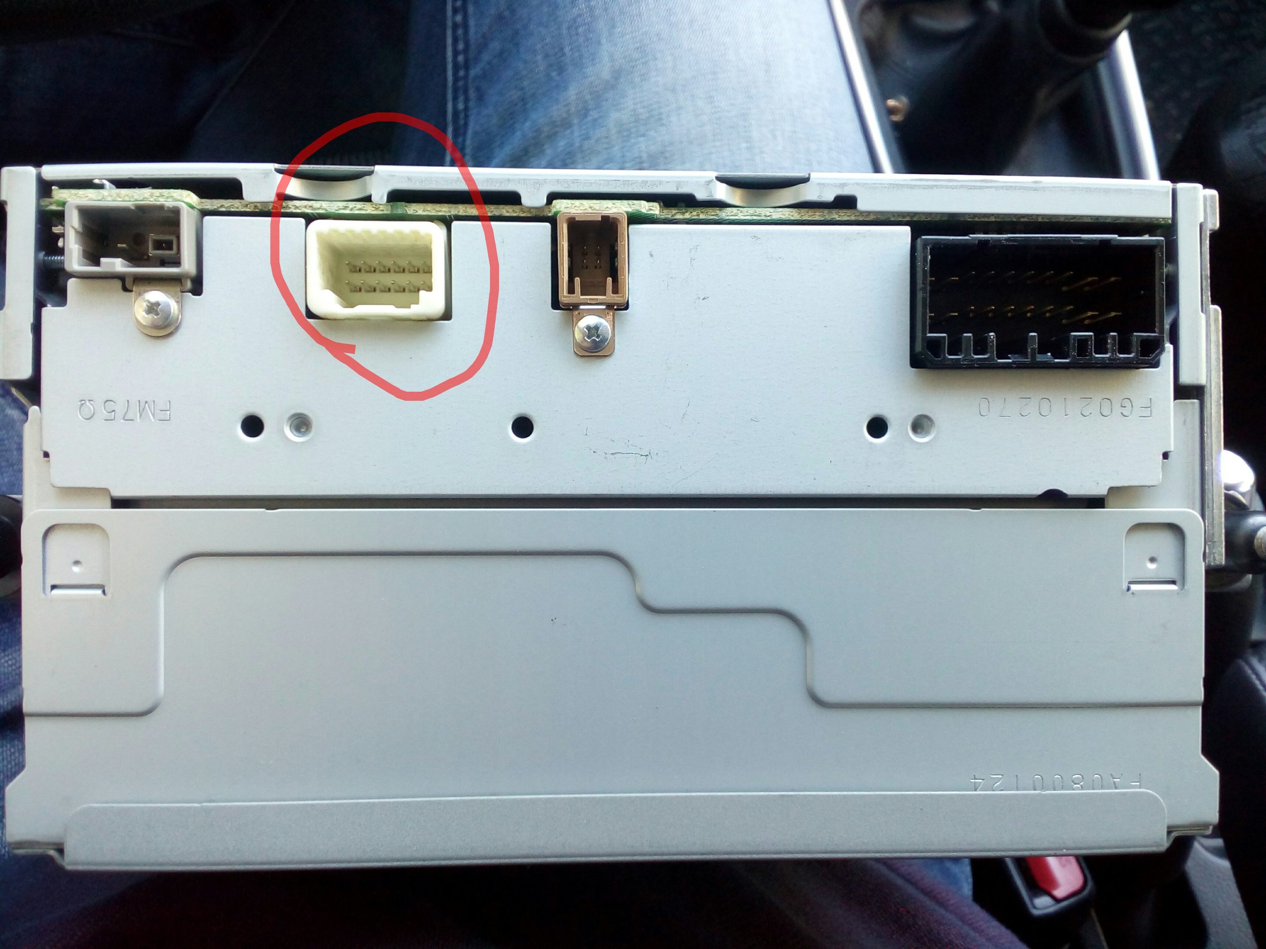

Добрый день! Пытаюсь разобраться со штатной магнитолой, комплектация GL. Не могу найти информацию о вот этом разъеме в магнитоле (12-пиновый), и что это за штекеры, которые примотаны к основному жгуту?

Большое спасибо. К сожалению, на 5-й странице нет информации про мой 12-и пиновый разъем, какая-либо информация про серый 4-х пиновый и белый штекеры отсутствует.
В моем GL однодисковый Панасоник Чешского производства.
На задней панели видим основной шлейф, черный кабель USB, белый разъём 8 пин (AUX), гнездо кабеля антенны.
На основном жгуте две свободные фишки (для других версий ГУ)

Это однодисковый Панасоник Чешского производства.
На задней панели видим основной шлейф, черный кабель USB, белый разъём (AUX), гнездо кабеля антенны.
Спасибо!!! Есть ли распиновка по белому разъему? Какое назначение и свободных фишек? Пришла в голову задумка на замену ГУ с BT.

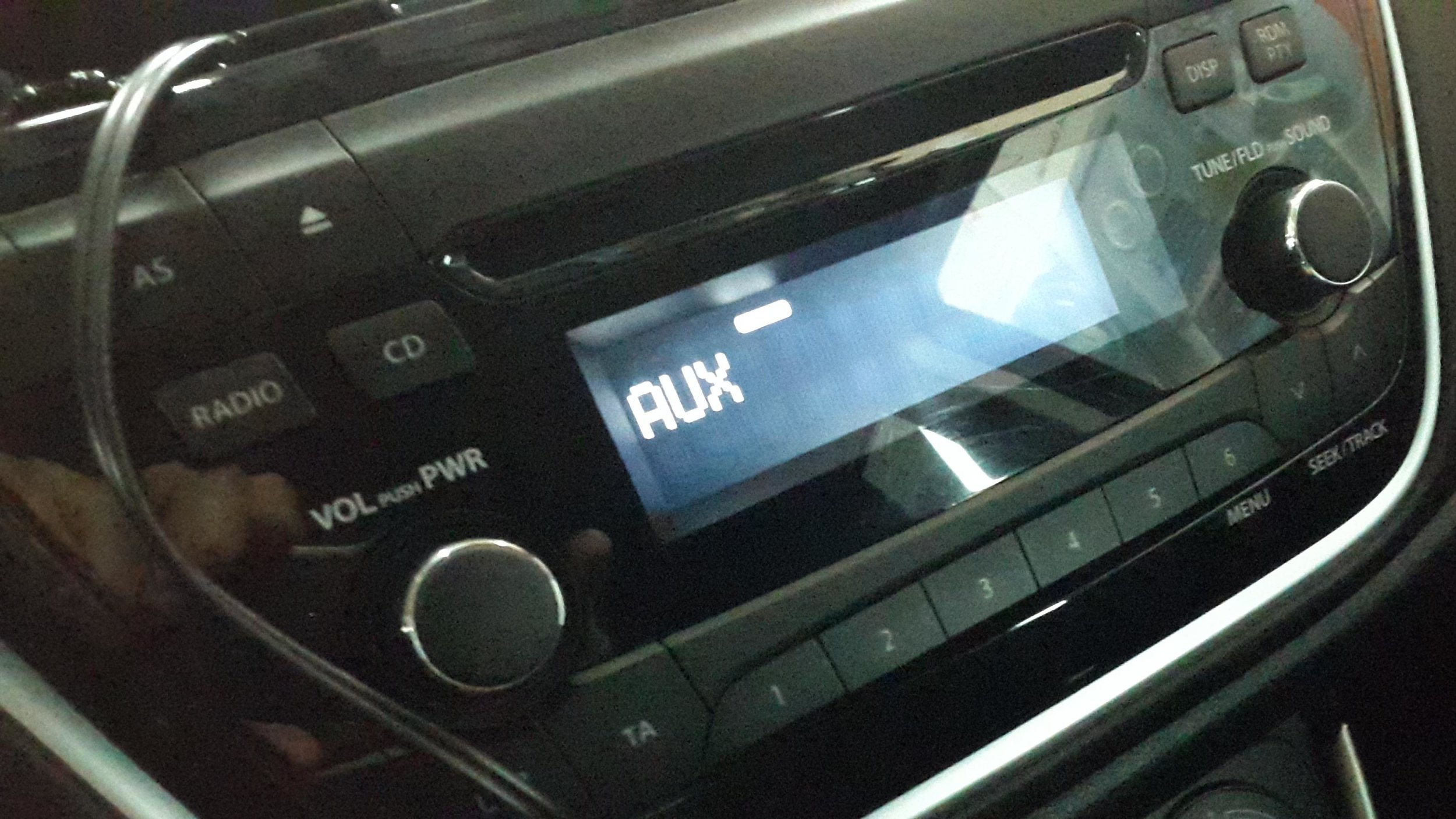

Хм, а зачем для этого ВТ? Или имеете ввиду слушать интернет-радио?
Это я себе сразу сделал))[DOUBLEPOST=1539522677,1539522521][/DOUBLEPOST]Вывели AUX, на него повесили ВТ-приемник с Али, и вуаля!
20180407_110401.jpg [DOUBLEPOST=1539523116][/DOUBLEPOST]Могу в личку вам послать ссылку на подробное описание, там же и человек с вашей магнитолой задавал вопросы.
