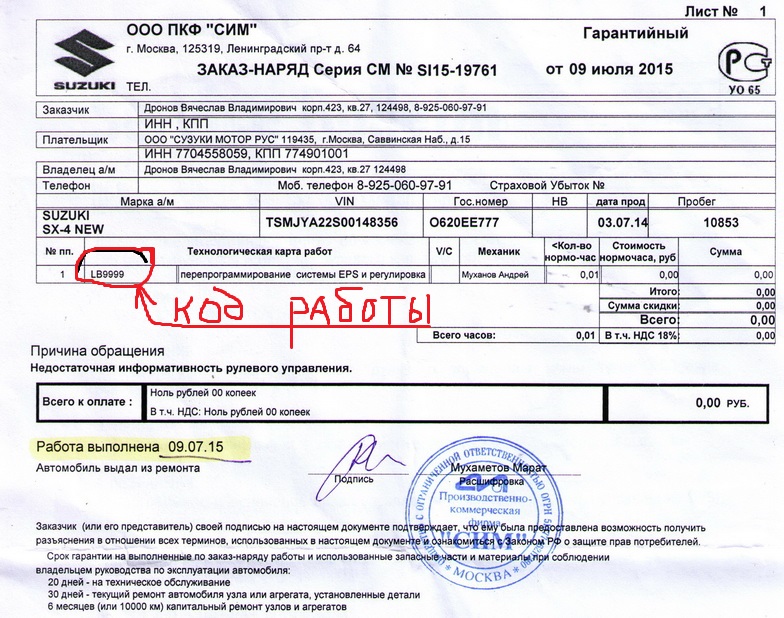

D
drslava
Здравствуйте!
Помогите разобраться!
Уже год владею Suzuki SX4 New GL,2WD. Покупал в июле 2014г.
По рулевому управлению сразу заметил (что-то НЕ ТАК..)- на скорости (на гладкой дороге) машина "ПЛАВАЕТ" и, приходится постоянно подруливать..(((
До этого было 6 разных автомобилей , но дорогу плохо держала только "копейка" 1984г/в. То, что новая машина ТАК себя ведёт на дороге, для меня было полным расстройством. Постепенно привык, но после длительных поездок руки уставали постоянно подруливать, хотя сам руль был ОЧЕНЬ лёгким.
И вот, благодаря этому форуму и этой теме узнал что ЭУР можно перепрошить!
На днях сгонял к "офицалам" и там мне перепрошили ESP... Руль стал тугим (тяжелее крутить при любой скорости и на месте) , но всё одно, на скорости по ровной дороге понемногу машина продолжает "плавать" из стороны в сторону..(((((.
Так вот у меня вопрос к знающим людям :
Может мне не то прошили? ..не ESP надо было а ЭУР ? ...или это одно и тоже ???
В заказ-наряде написано: "перепрограммирование системы EPS и регулировка"
Буду благодарен за любые ответы и пожелания !!!

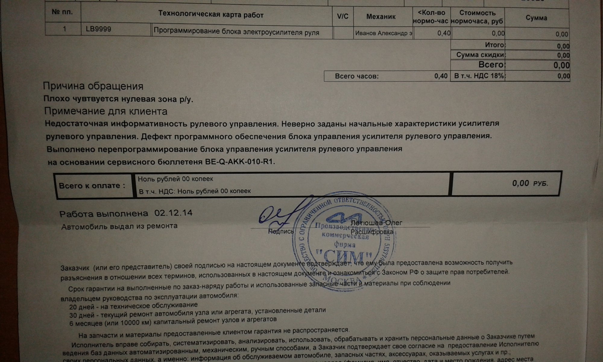

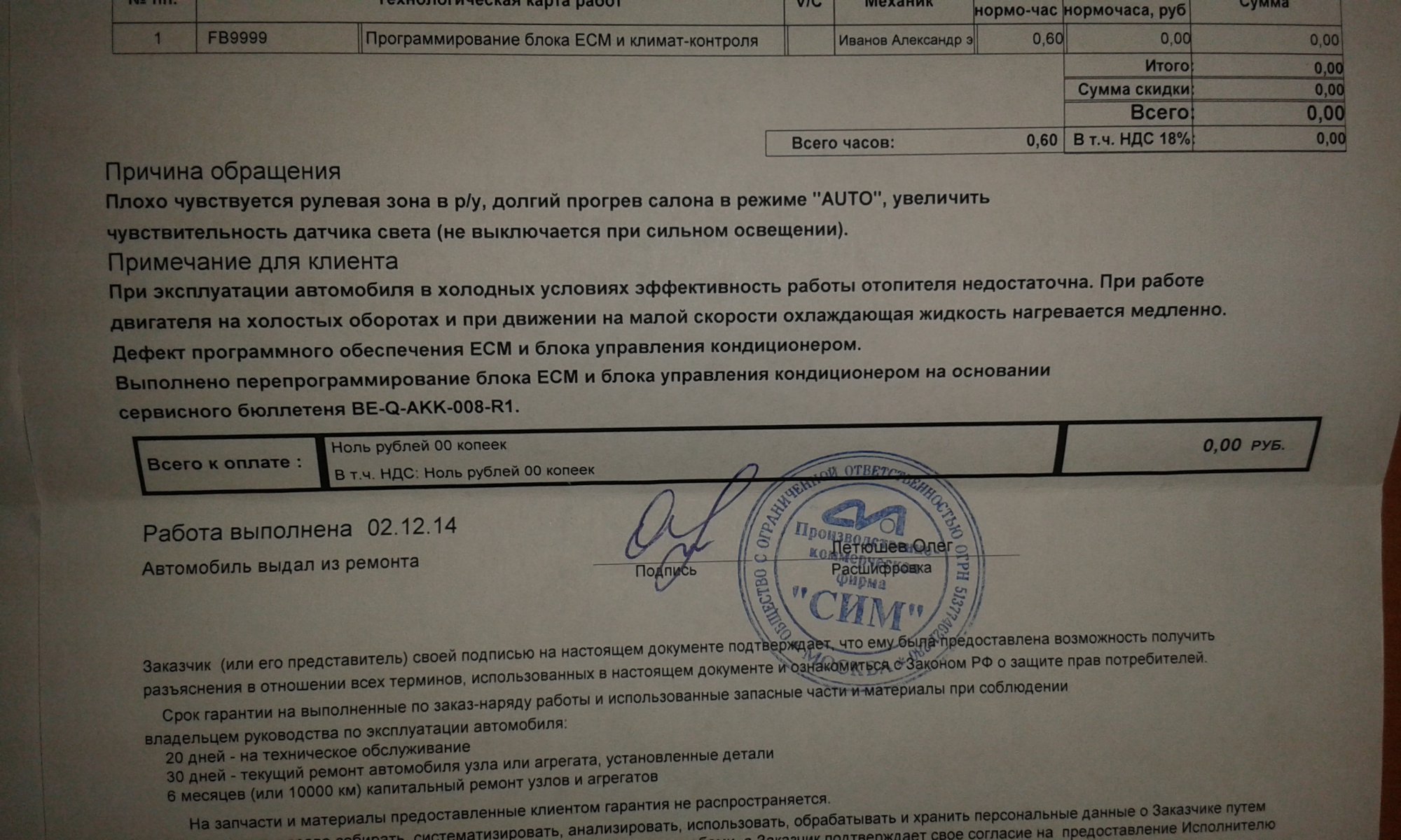

Перепрограммирование блока ЕСМ и программирование блока электроусилителя руля , это разные операции и разные сервис бюллетени
Посмотреть вложение 81856 Посмотреть вложение 81857
Непонятно тогда....
Я сегодня только с мастером разговаривал (в том-же "СИМ"). Он сказал, что на рулевое управление есть только ОДНА прошивка. Возможно , позже , появятся и другие....
А на сегодняшний день пока одна. Как я понял, по коду исполненных работ (по гарантии), это работа под кодом ld9999
А как назвать : "Перепрогаммирование блока ECM" или "программирование блока электроусилителя руля" ... это без разницы.
...Возможно у Вас первая работа была по "климату" а вторая именно по "рулю"...поэтому и по разному назвали ЗАКАЗ-НАРЯДЫ ?
Хотя, возможно, я не всё так как надо понял...
