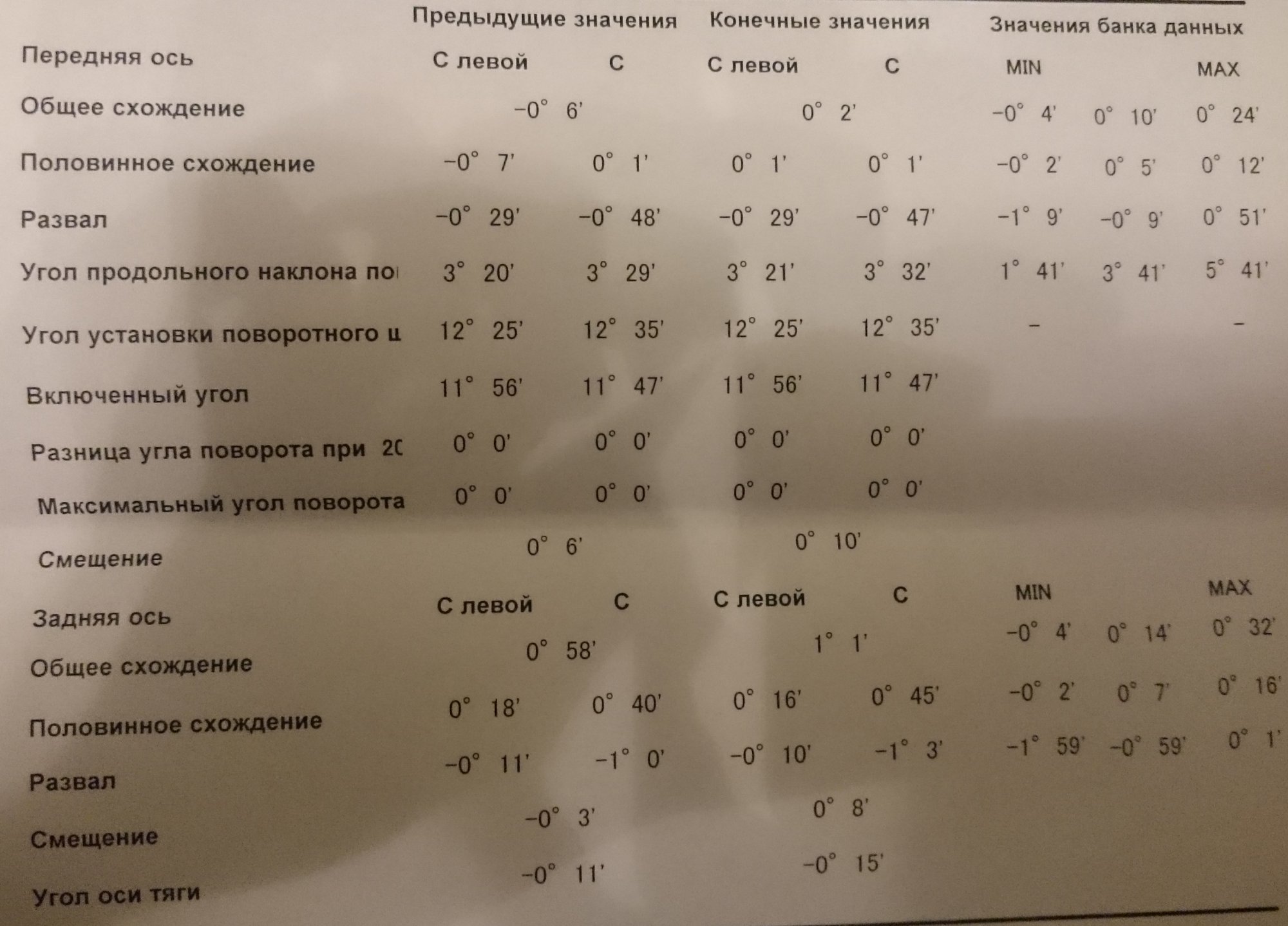

5 градусов это очень большое отклонение, а 5 минут - маленькое, так что или у Вас неправильные цифры или действительно что-то нечисто.
Вот такой формуляр мне выдали, там минуты или градусы поехали?
Слевой стороны спереди развал ушел на пять минут. Там, конечно, получается вне нормы. Но сзади, судя по их базе, вообще схождение плохое, 16 минут максимум, а там 45. (Причем было 40.) И на 4WD ведь это может регулироваться возможно?
