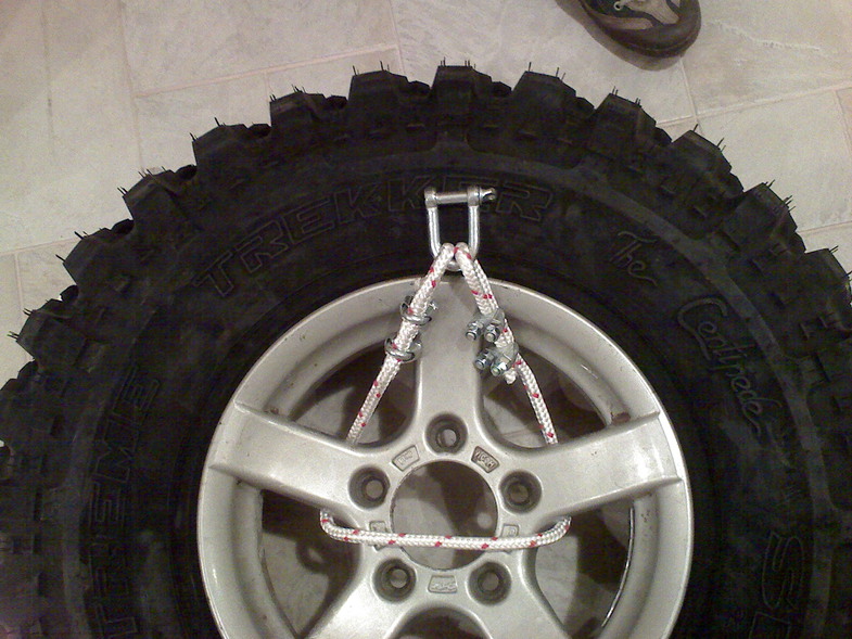

Если есть возможность сделать самому - поищи, я на каком-то форуме постил чертежи и описание. Если цена устраивает - покупай...:)
derevenskij_golfer
16 Январь 2007
2,000
351
Ленинград
Ответ: Хайджек и аксессуары к нему
Завтра запощу свой самопал - пусть меня искусают! :hilarious:
Сделано из куска капронового 15-мм троса и 4-х хомутов, плюс 2 коуша и карабин столщиной 10 мм (под дырку в клюве хиджака). Вместо фирменной резиновой пятки упора в колесо всегда пойдет кусочек досочки :D
Читал я про подобные самодельные штуковины - большое уважение тем кто их делает.
А у меня возможности к сожалению нет, каждый кто делает самопал имеет или знакомого сварщика или сам по роду службы с подобными работами сталкивается. У меня же ни дого ни другого условия для "самопала" нет к сожалению.
Тогда покупай. Джек без лифт-мэйта для штатного Джимника вещь бесполезная...;) Да и с силовым обвесом иногда проще за колесо поднять чем выбрать ход подвески, особенно на зыбком грунте.
Ну да, так и сделаю. Спасибо.
Отдельно ставить досочку между клювом и покрышкой рук не хватит, в реальной ситуации весь изматеришься, упор на клюве должен быть сразу.
Попросить Сделать лифтмэйт у сварщика - рублей 500 максимум ;)
Ставил досочку, не вижу проблем. У классического мэйта крюки могут соскочить, а у вот этого самопального - нечему соскакивать. Продел палец серьги в штатную дырку под клювом - и подсовывай досочек скока хошь :D
А теперь проделай то же самое со штатным диском...;)
+100 :hilarious: а еще учти наличие суппорта на переднем колесе который тоже может тебе здорово помешать.
ПОдпимали джеком китайца. так за переднее колесо я не смог даже крюки зацепить. изза суппорта.
ПОднять смолги толькоза заднее.

Зря ржешь, у меня вылет 0 и спейсеры стоят на ступицах. Не ндравится мой дизайн - можно в Леруа купить крючки и точно так же их прикрутить к концам троса. 0,5 м троса 40 руб, коуши 2х30 руб., шакл 50 руб., зажимы 2х46 руб.

Ну сам ведь просил "искусать"...:)))
По существу - конечно лучше хоть что-то чем ничего. Конструкций подобных твоей из подручных материалов полно на всех внедорожный форумах(и на нашем есть если поискать). Однако попробовав их в деле народ выбрасывает их(иногда после того как крылья помнут) и либо покупают фирменный лифт-мэйт, либо делают нормальный по образу фирменного. Именно поэтому я и советую человеку не набивать себе шишек, а учесть опыт предшественников и сразу купить лифт-мэйт, раз джек уже купил, а возможности нормально сделать нету.
Готовая стропа с крюками берется от грузовой стяжки соответствующей грузоподъемности.

Особенно класно наверно продевать такую веревочку через диск, когда колесо полностью в грязной воде или жидкой грязи :D.
Не обижайся, Виктор правильно говорит )
