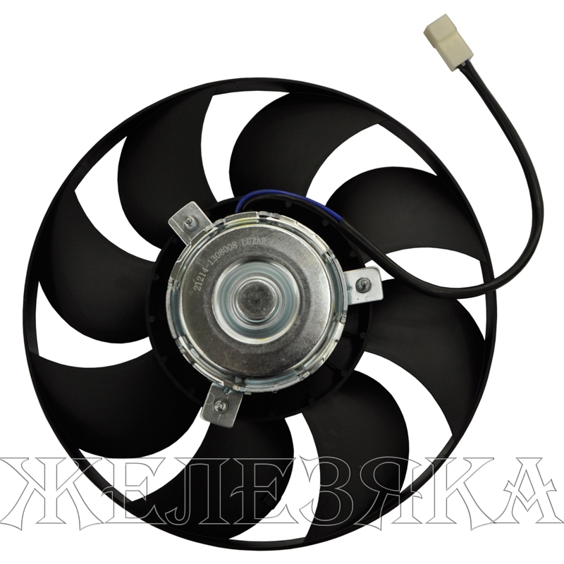

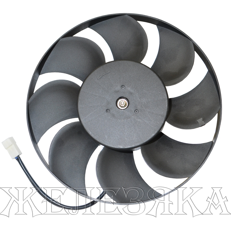

Нашёл сегодня подходящий радиатор, попробую его купить.
Это что-то от (как мне в Кемпе сказали) какой-то 14-ой с инжектором, типа один вентиль из пары. Его диаметр 290 мм, толщина мотора максимум 80 мм и диаметр моторчика около 100 мм. На место кондейного лезет сто процентов. Надо придумать крепление только. Да, что очень важно, его лопасти сделаны так, что от берёт воздух со стороны мотора и кидает в сторону крыльчатки, ну т.е. как наш кондейный! То, что доктор прописал. Мощность его не смог узнать, но он не шибко дорогой, пожалуй для опытов взять можно.
Внешне примерно такой:
ventiljator-vaz-21214-ehlektricheskijj-sb-luzar_262143.jpg ventiljator-vaz-21214-ehlektricheskijj-sb-luzar_262143_1.jpg
Да это похоже он и есть, видите как лопасти расположены? Точняк забор со стороны моторчика!
