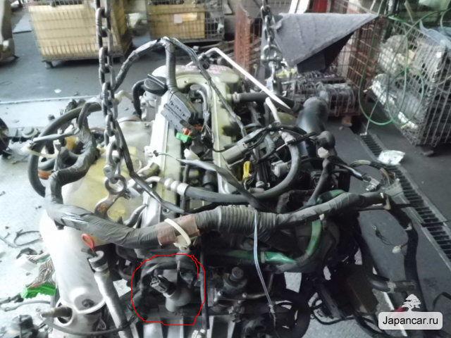

Ответ: Греется двигатель. Неисправности системы охлаждения.
Народ, подскажите где у Jimny Sierra находится датчик температуры, если можно ткните пальцем. Вчера полчаса лазил, так и не нашёл...
На приборке прибор температуру не кажет:(
Это он?
